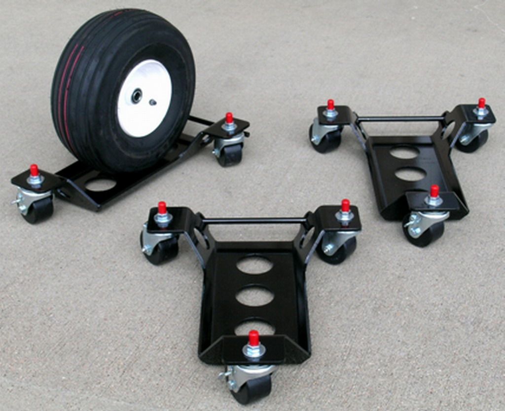

Зачем что-то мудрить, ест хорошие тележки на Спрусе за небольшие деньги:
    99,5 КБ · Просмотры: 120
Действительно:
- 3 тележки за 390=EUR + доставка где-то соточку.
Итого где-то 30000=р. Бюджетненько. Но есть один момент:
- таким колЁсикам нужен идеально ровный бетон для перемещения.
