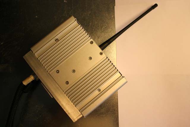

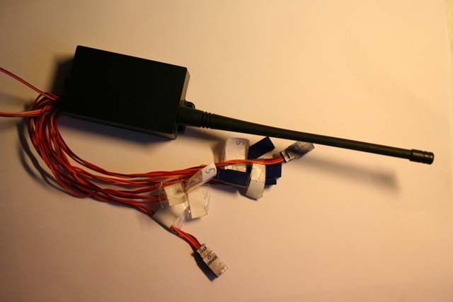

По вопросу данной темы. Между авиамодельным пультом и модемом ставится устройство, преобразующее длительность импульсов PPM сигнала в цифровой код. Соответственно, на приемной стороне ставится декодер, формирующий набор PPM сигналов.
В устройстве, фото которого прикреплены к сообщению - присутствует все это.
Мощность передающего узла 12-14 Ватт (на 50 ом эквиваленте нагрузки), реализованы скачки по частоте и помехоустойчивое кодирование сигнала.
Частота обновления - 50гц.
Максимальное число каналов - 12 (на фото 6и канальный приемник).
Передающий модуль подключается к "тренерскому" разъему любого авиамодельного пульта, устанавливается на высоте 1-2м от земли (фотоштатив либо крыша авто).
Питание - 12в АКБ, потребляемая мощность порядка 30Вт. PPM на входе может иметь «прямую» (Futaba) или «обратную» (Sanwa и т.п.) полярность.
Приемник устанавливается на самолет. Для питания сервомашинок нужен PowerBox или его аналог.
Приемник питается от 2 или 3 LiPo. Чувствительность: -105dBm.
Проверенная дальность связи 40-45км (ЛА на высоте 300м), теоретическая - до 60км (зависит от рельефа).
Т.е. если я правильно понял, стандартная р\у бортовая схема управления на модели, ставим модем затем декодер, и все это перед модельным приемником на борту...
Подскажите пожалуйста, какие детали использовали, точнее названия, модем, декодер...
