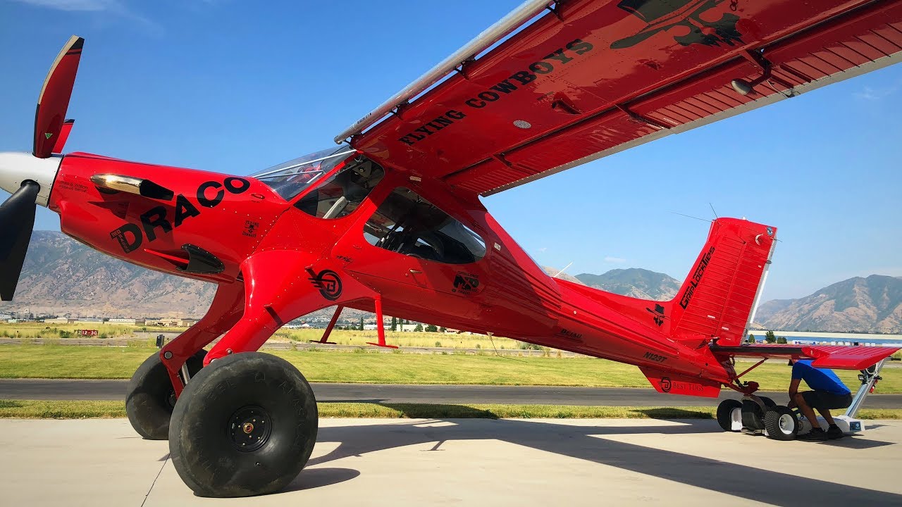

Это конверсия Вильги сделанная братьями Майком и Марком Пейти. Специал’но для Ошкош соревнований и показательных выступлений

по поводу этого самолета была длинная дискуссия гуру STOL (короткая взлет посадка) по поводу его характеристик на supercub.org - самом серьезном ресурсе всех стол пайпероведов.
народ отдал должное упорству и таланту Майка но пришел к выводу что из за задумчевого двигателя для стола такой сасолет не пойдет. давишь газ - он через 2 секунды начинает отвечать. сошлись на том что не покатит.

ну ещё там новое крыло и хвостовое.
И самолёт в итоге на 40 миль в час быстрее при практически том же расходе за счёт высотности.
Ну то есть у него крейсер теперь 290 км в час, ему плевать на полёты в жару и в горах (а для владельца именно это было важно).
при этом там всё ещё 4 места, а впх значительно лучше чем даже было у оригинальной Вильги.
P.S. у него никогда не было 260 лс, в оригинале у драко было около 300...

владелец говорит, что там где он летает разбег в 600 метров его не радовал....
