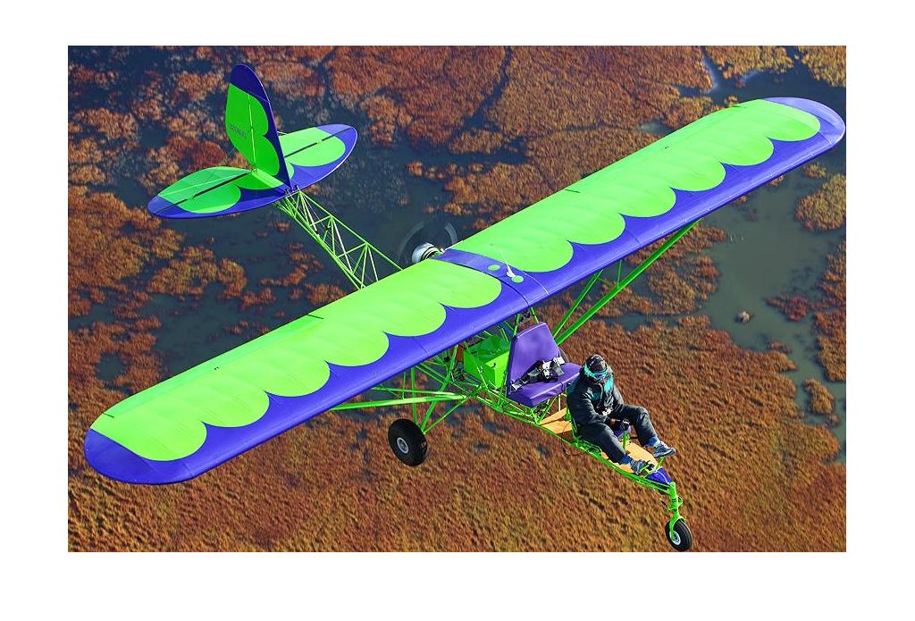

Уважаемые форумчане , открою ветку по этому чудному ультралайту  .. очень сильно захотелось его попробовать построить , Леня Кулеш конечно молодец летает здорово , да и рекламу  ему сделал просто мастерски , естественно копировать его не стоит , да и не получится , потому что чертежей на него нет и не будет , самолет на мой взгляд очень простой, и на первый взгляд кажется что там все просто , да там так и есть все просто, и нет ничего лишнего  ,но качество и культура изготовление супер , посмотрел я его живьем , прокатили пассажиром , живет такой самоль в Крыму , и хозяин его Александр очень доброжелательный человек , любезно прокатил меня на нем , дак вот летает он реально медленнее дельталета  или дельтаплана, интересует такой вопрос , может кто то у нас в России уже ваяет что ни будь подобное , хотелось бы пообщатся , кто что думает по этому поводу .

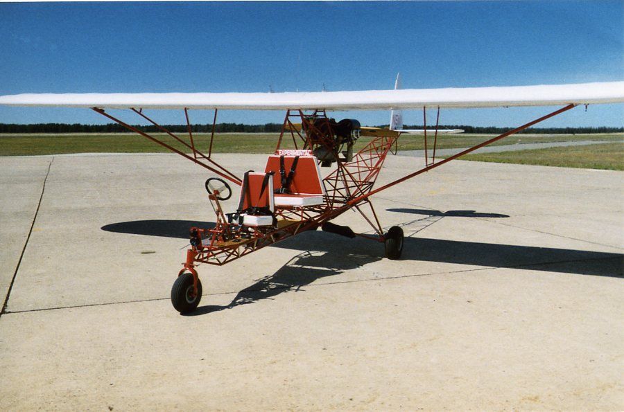

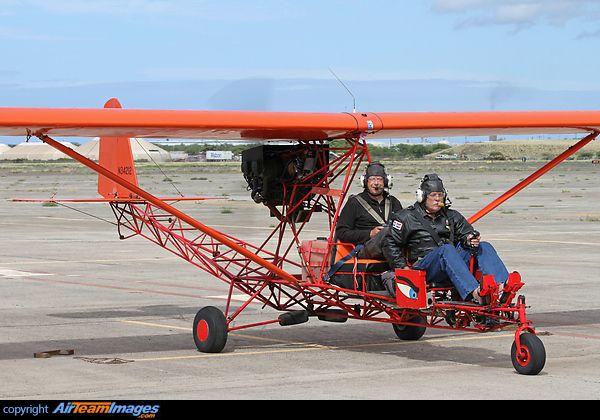

Уважаемые учасники форума, есть аппарат на мой  взгляд на много  лутше   "дрыгуна" , называется  BREEZY  . можно достать чертижи
и построить.
    88,4 КБ · Просмотры: 150
    52,8 КБ · Просмотры: 148
    129,8 КБ · Просмотры: 155
1. Это 2 в принципе разных самолёта.(см. крыло)
2. В качестве буксировщика не годится- см. крыло- профиль, некуда хвост расчаливать.
3. таких клонов- пруд пруди, а у этого ещё и с центровкой есть заковыка: пассажир перед прередней кромкой намекает на тяжёлый хвост.
