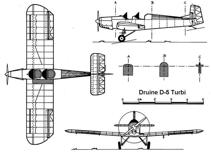

Думаю построить вот это:
http://en.wikipedia.org/wiki/Druine_Turbi
До этого самолетов не делал, только радиоуправляемые модели.

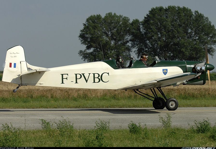

Вот  Вам  и  отличный  образец  клубной  учебки.  Кстати  учебный  самолет  с  таким  расположением  экипажа  считаю  наиболее  правильным.  Курсант   вылетая  в  свой  первый  самостоятельный  полет  не  ощущает  визуально  отсутствие  инструктора.  Я  уверен  это  знакомо  многим,  некоторый  дискомфорт  перед  тем  как  дать  полный  газ  самому. :~)

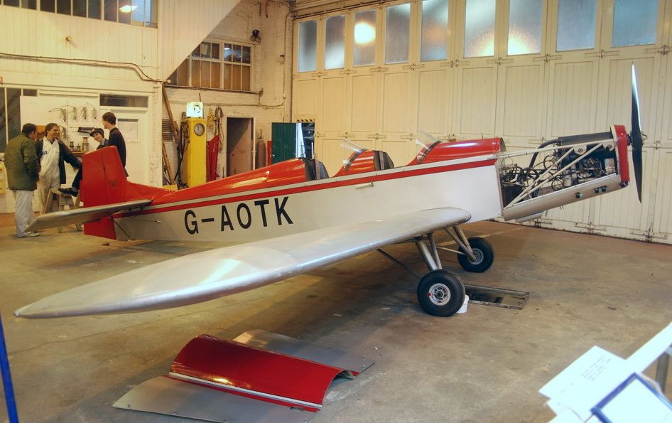

По этой фотографии вроде как крыло у него не разъёмное получается....С помещением и транспортировкой надо сразу определяться :-/
