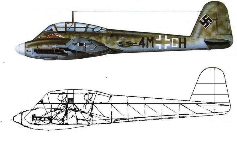

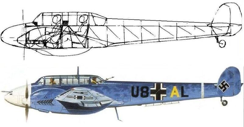

Я не говорю о масштабировании старых самолетов, но многие эти конструкции заманчивые, работа такая была бы очень интересна, вот еще примерчик, реплики такого типа тоже любопытны 😉
    54,3 КБ · Просмотры: 206
    53,1 КБ · Просмотры: 229

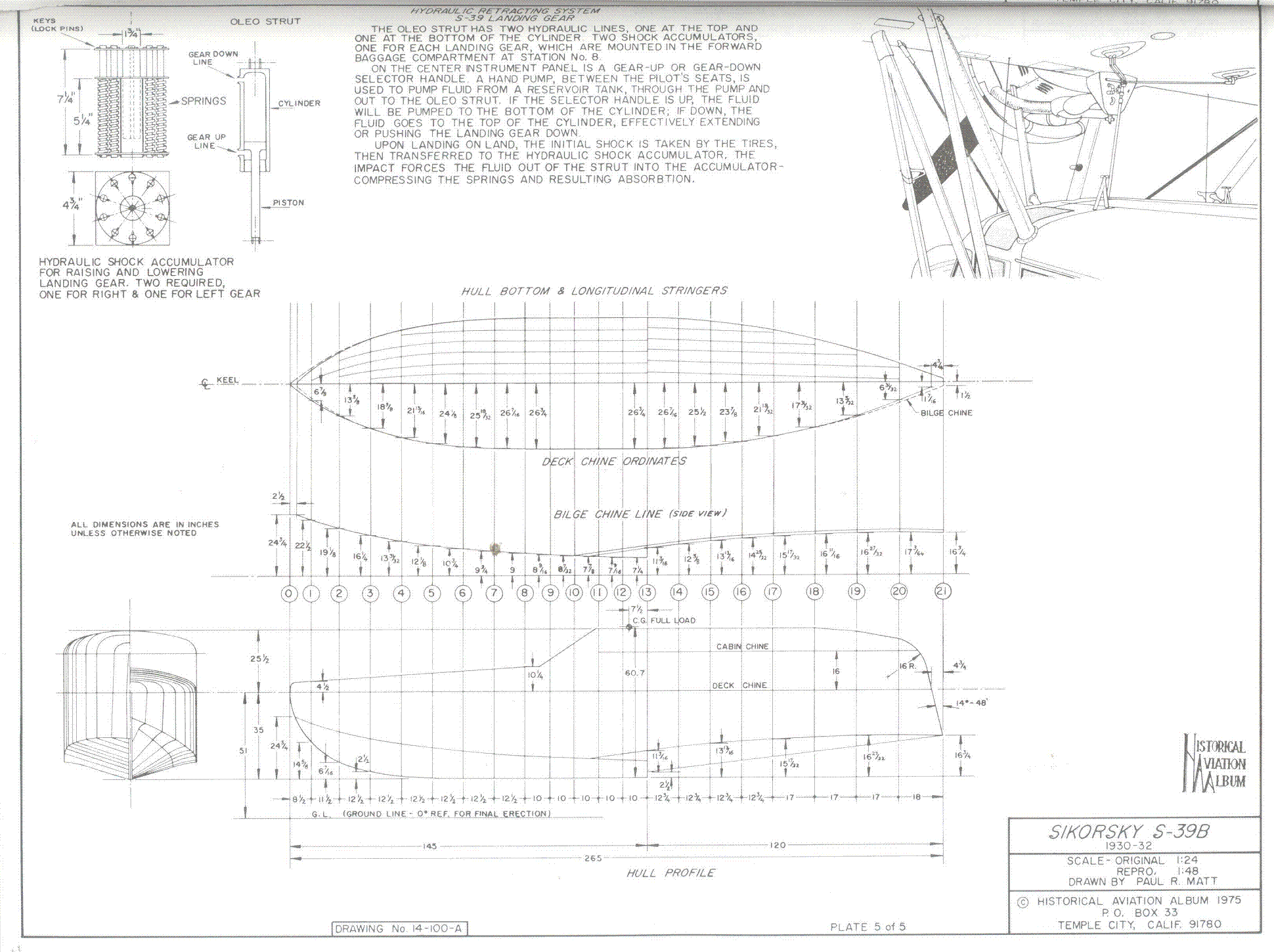

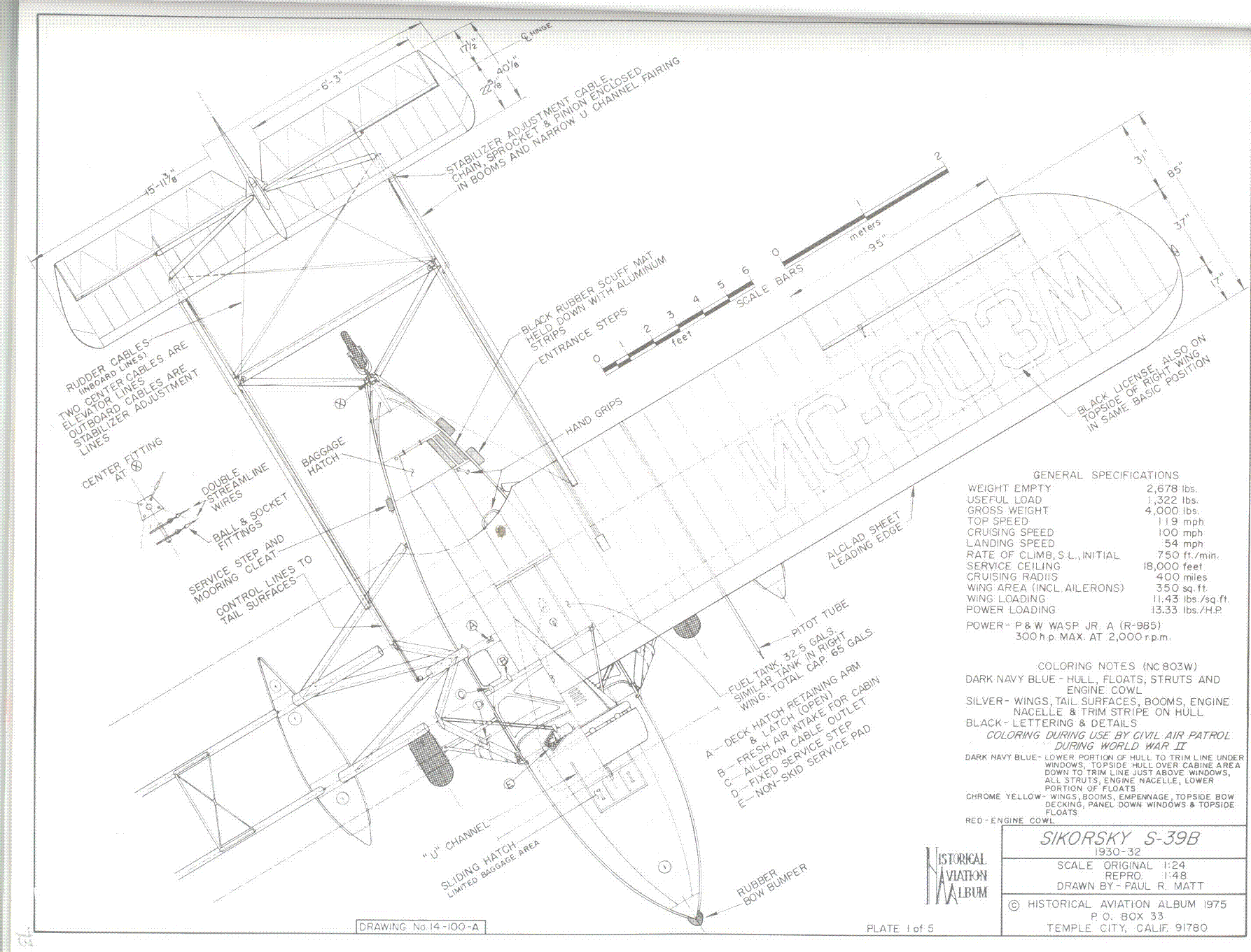

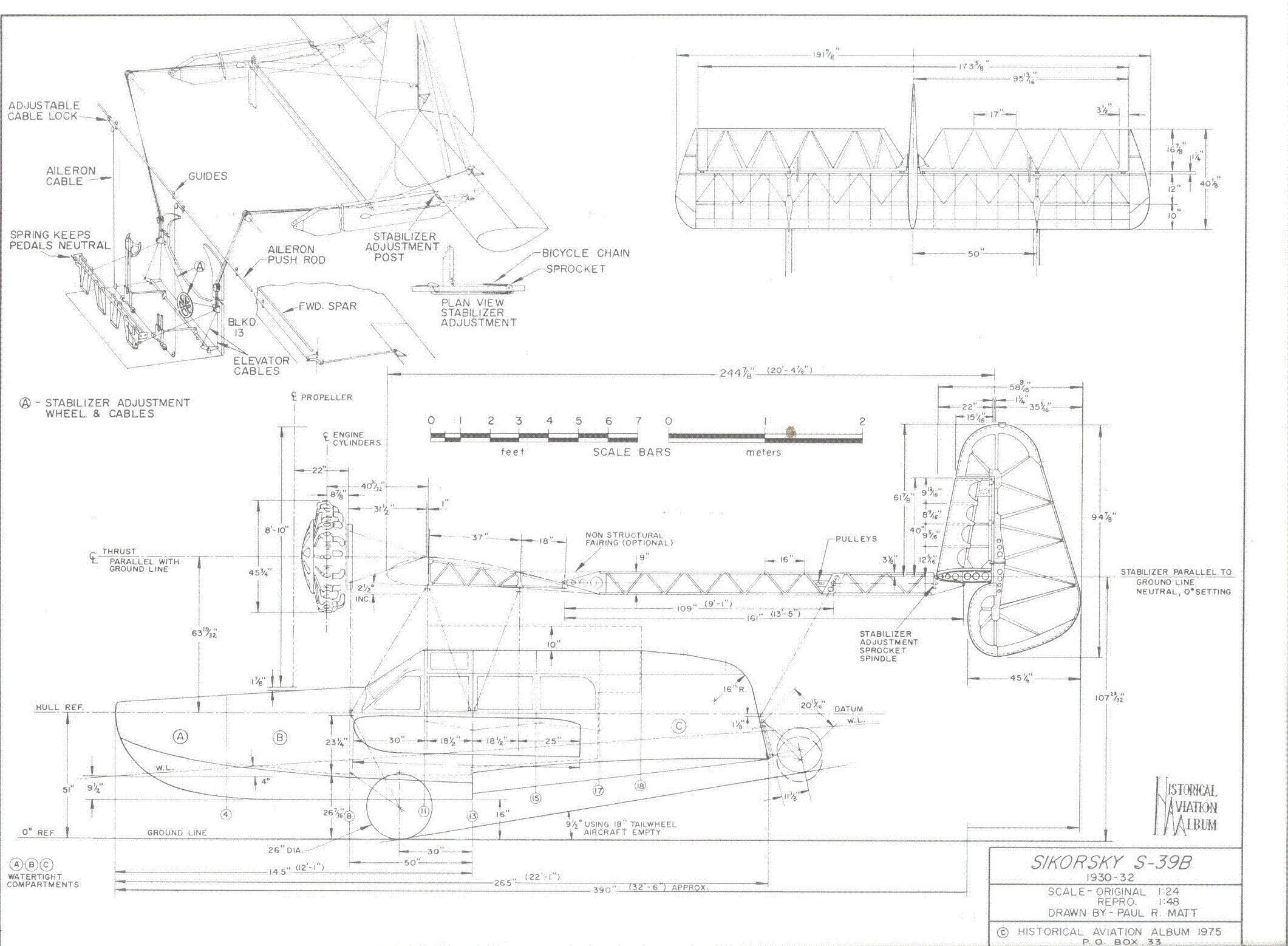

а есть ли у кого цифры по S-39 ?
я нашёл только эти: http://www.airminded.net/sikorsky1/s39_side_dwg.jpg
но даже их так и несмог прочитать  :'(
в идеале бы чертежик  :🙂

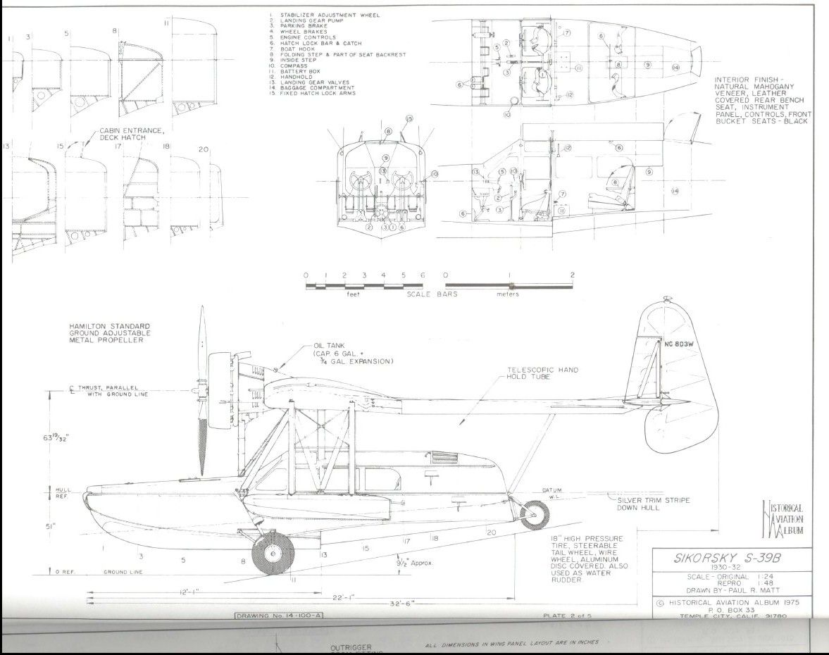

Немного о S-39.
    193,9 КБ · Просмотры: 299
Прошу желающих серьезно заняться  постройкой лодки Игоря Ивановича Сикорского S39 связаться по е-майл: aeroplane@mail.ru
