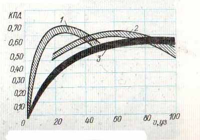

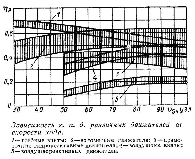

Воздушный винт хорош в полёте. А на разгоне колесо обычного сухопутного транспорта, или гребной винт катера, всё же имеют больший кпд.

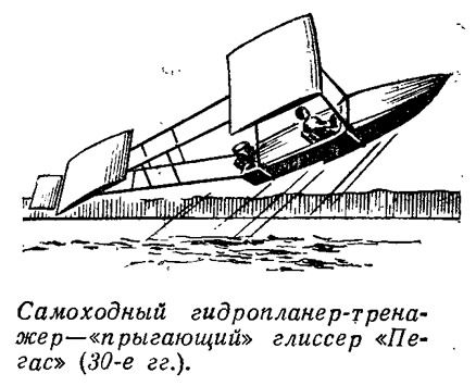

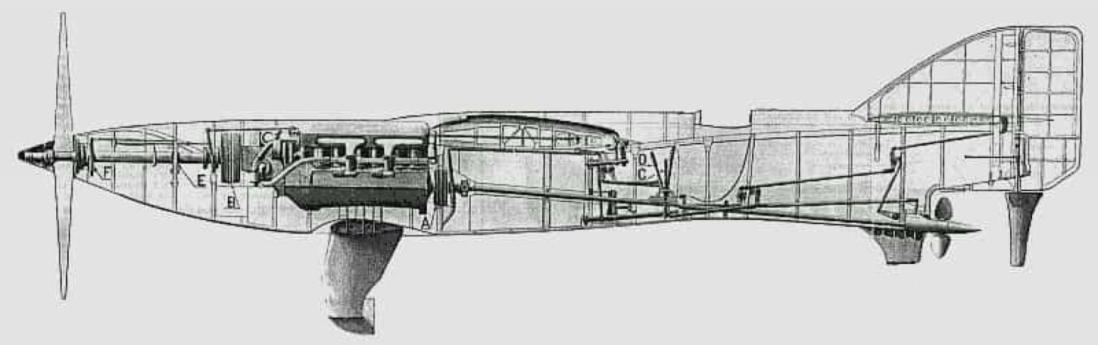

Почти век назад существовали "прыгающие" глиссеры. Думаю многие видели картинку "Пегаса".
Всего 30 л.с. и более 48 км/ч, достаточные для непродолжительного пролёта.
Если сюда добавить вечную проблему гидросамолётов - высоко поднятый пропеллер, то напрашивается такой вариант: старт на гребном винте, отрыв, и запуск нормально расположенного воздушного винта.
Причём, пропеллер обычного гидросамолёта на разгоне притапливает нос, ухудшая мореходность и отрыв, а греброй винт даёт обратный эффект.

Маловат КПД воздушного винта на малых скоростях на графике. Так будет, если винт моноблочный и рассчитан на большую скорость. Повысить КПД воздушного винта не приделыванием водяного можно повысить, а применением ВИШ, уменьшением шага.

Маловат КПД воздушного винта на малых скоростях на графике. Так будет, если винт моноблочный и рассчитан на большую скорость. Повысить КПД воздушного винта не приделыванием водяного можно повысить, а применением ВИШ, уменьшением шага...
Слово "моноблочный" заменим на термин "ВФШ" - винт фиксированного шага.
Одним из плюсов двух движителей вижу как раз возможность применения основного движителя (воздушного винта) расчитанного на крейсерскую/максимальную скорость, без применения механизма изменения шага, причём весьма не дешёвого.

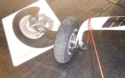

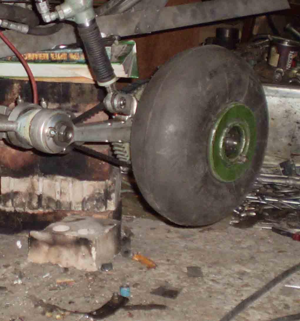

Фото сверху это привод колёс моего махолёта. Там без привода колёс и взлёта не получится. В обычном самолёте он не нужен как мне кажется, только добавление лишнего веса, вполне достаточно крутить винт что бы зарулить на стоянку. Два двигателя по 1.5 квт предполагают утяжеление аккума многократно

Под моноблочным винтом я понимаю винт, рассчитанный на один режим (скорость, мощность, обороты, диаметр). Под термином "винт фиксированного шага" понимаю винт, у которого шаг могу фиксировать, но устанавливать любой на земле, крутя лопасти. На других режимах такой винт будет иметь меньший КПД, чем специально рассчитанный для одного режима моноблочный. Только при одной фиксации такой винт может иметь максимальный КПД, как моноблочный винт. Винт устанавливаемого шага - наверное то же самое, что и фиксированного. Если я не прав и Вам известны ГОСТы определений, представьте здесь пожалуйста.

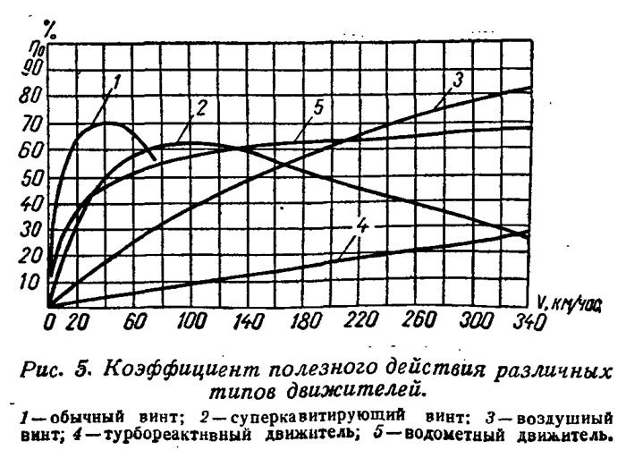

Из какой книги такие наглядные сравнительный КПД движителей?

С алгоритмом всё в порядке. Просто есть места где крыльями сильно не помашешь, например в ангаре, а двигаться таки надо. Вот в Торонто посчитали что привод колёс это дорого и тяжело и тупо воткнули в свой махолёт турбинку в 23 л.с. и если бы не махали над головой гладильной доской, то вполне могли на нём взлететь

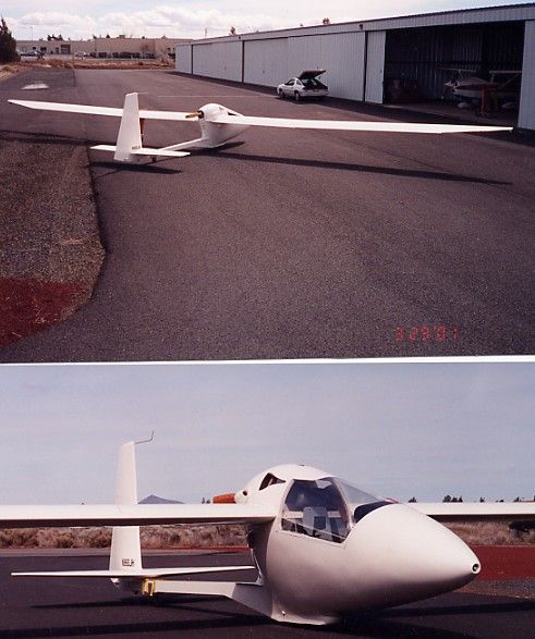

Недавно прочитал про замеры аэродинамического качества после установки поднимающейся "ноги" из-за спины пилота на самостартующем мотопланере. Пишут, что качество упало с 32 до 14. Плюс высокий вектор тяги и пикирующий момент. А так же невозможность оперативного запуска и уборки ВМУ.
На мотопланерах с тянушим складывающимся пропеллером или с толкающим, тоже со складывающимися лопастями, качество падает на 1...2 еденицы. Запуск и остановка ВМУ очень быстрая.

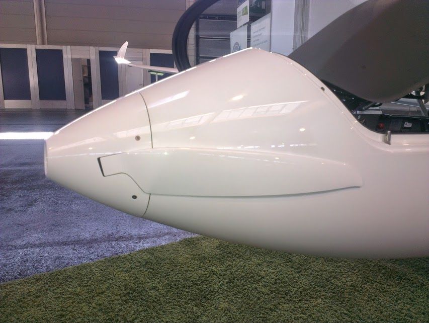

Стоит отметить, что система на этой фотке это FES, электричка. Как правило его используют, как долетный двигатель. Стартовать с такой установкой можно, но нужно иметь идеальный газон, а лучше асфальт. Знакомый предпочитает старт за самолетом, а мотор использует только в случае "провала" на маршруте.
Поэтому в носу есть отверстие по буксировочный фал.
Не очень понимаю, как такую и без того мизерную мощность отдавать еще и на колесо.

Мне странно, что при успешном развитии бесколлекторных моторов, не появилось (или я не заметил, что уже появилось? ) мотор-колесо "для СЛА с полной массой до 600-700 кг". А ведь это и неизнашиваемый тормоз, и безпасное руление на стоянке..?.

А вообще мотор колесо на СЛА существует и называется это "GyroMotion".
Чешский Парапланерист Pavel Brezina, больше известный, как основатель парамоторной компании Nirvana, установил такое колесо, на автожир, чтобы с аэродрома до дома можно было доехать своим ходом. Устройство даже было сертифицировано в каких-то инстанциях и его автожир получил регистрационные номера для движения по дорогам общего пользования.
Подробности здесь: GyroMotion
Сама по себе идея в связке с автожиром интересна, но судя по всему тема не получила заметной популярности.
