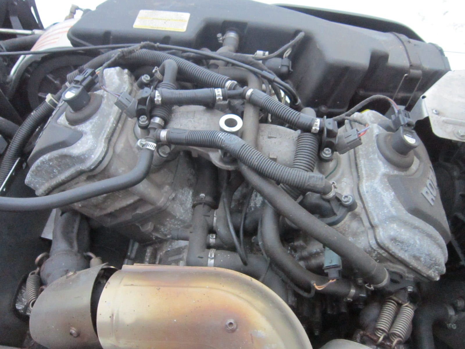

Парни а как вам вот такой Гигант? Уж очень похожи, НО по силе разные Сани с Ротакс 115лс 4-е такта :)

А это  , что  за  чудо?
