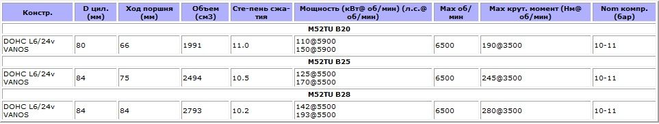

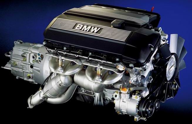

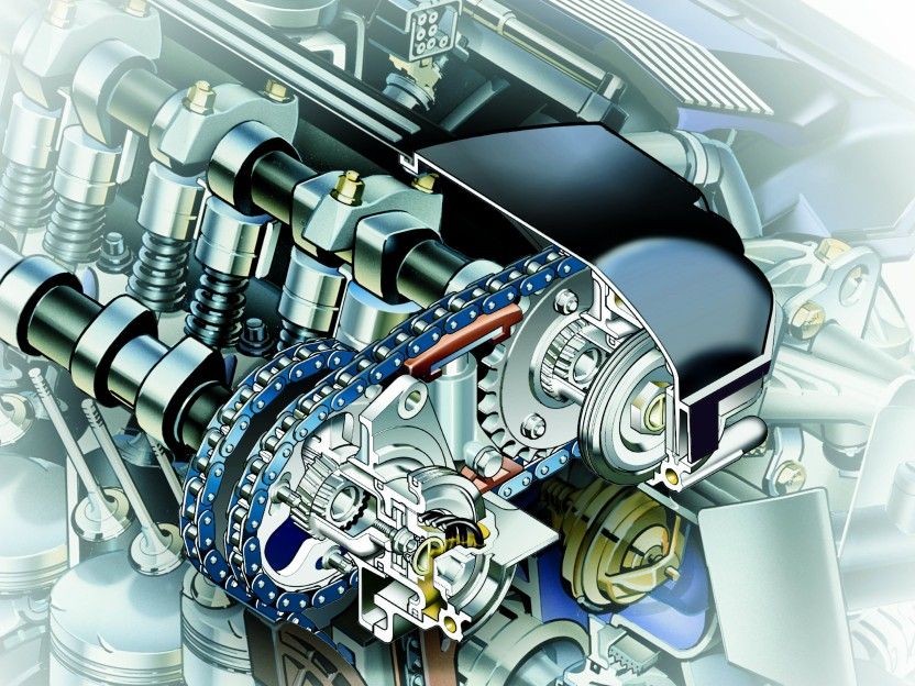

Интересен вопрос, а кто-нибудь делал авиаконверсию двигателя BMW m52b28TU, на мой взгляд очень интересный мотор, при весе 118 кг он выдает 193 л.с., на нем применена система VANOS(рис3) на впуск и выпуск, принцип которой заключается в оптимизации фазы открывания и закрывания впускных и выпускных клапанов, благодаря применению регулировочного устройства, которое обеспечивает поворот распределительного вала относительно приводной звездочки в зависимости от числа оборотов, с которым работает двигатель. Система VANOS обеспечивает повышенный крутящий момент двигателя при работе на низких оборотах, улучшение показателей мощности на высоких оборотах, уменьшается объем несгоревших газов при работе на холостом ходу.
Мотор надежный, проверенный на автомобилях, имеет большой ресурс и авиационное прошлое. Итересует мнение специалистов, может кто сталкивался с ними на практике.

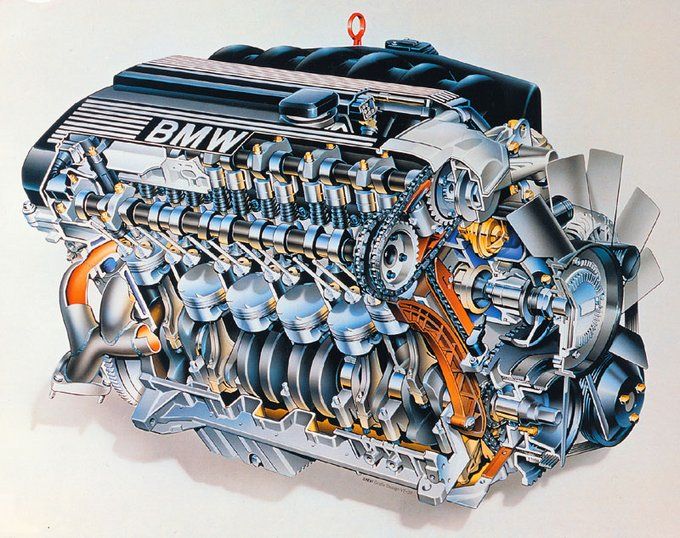

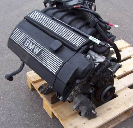

Вот еще фото...
Многое навесное для авиации будет лишним и таким образом я предполагаю можно получить приемлимый вес
