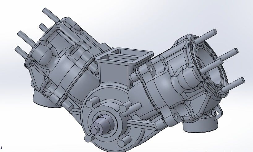

gorgee а возможно ли  превратить всё это в оппозит? Мощность  почти  в два раза увеличится. Я так понимаю  Вы хотите поделиться документацией на постройку данного мотора,  но  многие / в том числе и  я/ не специалисты по изготовлению моторов и  скорее всего хотя бы сборка КИТов из готовых деталей при  правильном описании  спасло бы ситуацию.Наверно стоит подумать и  об этом.Запчасти  я так понимаю  самые доступные?
Я занимаюсь оппозитами много лет, линейка от 90 до 350 кубиков. Оппозит больше 250 кубиков сложно завести вручную, на малых оборотах большие крутильные вибрации. Есть более оптимальная с потребительской точки зрения компоновка - V с углом 90 или 112 градусов. Равномерность крутящего момента и простота запуска как у рядника и хорошее охлаждение если цилиндры воздушного охлаждения. На скриншоте мой новый 50 л.с. двигатель для испанского заказчика. Пока только 3d модель. Надеюсь доделать до Нового года. На него можно ставить как цилиндры воздушного охлаждения, так и водяного. Причем в отличие от чезета запчасти доступны новые, а не только с помоек.
    64,9 КБ · Просмотры: 434
jbiplane ну,  что же можно и  такой,  главное это вес и  цена,  в остальном я думаю не подведет. Да и  все же воздушники у нас наверно больше в почете. 😉
