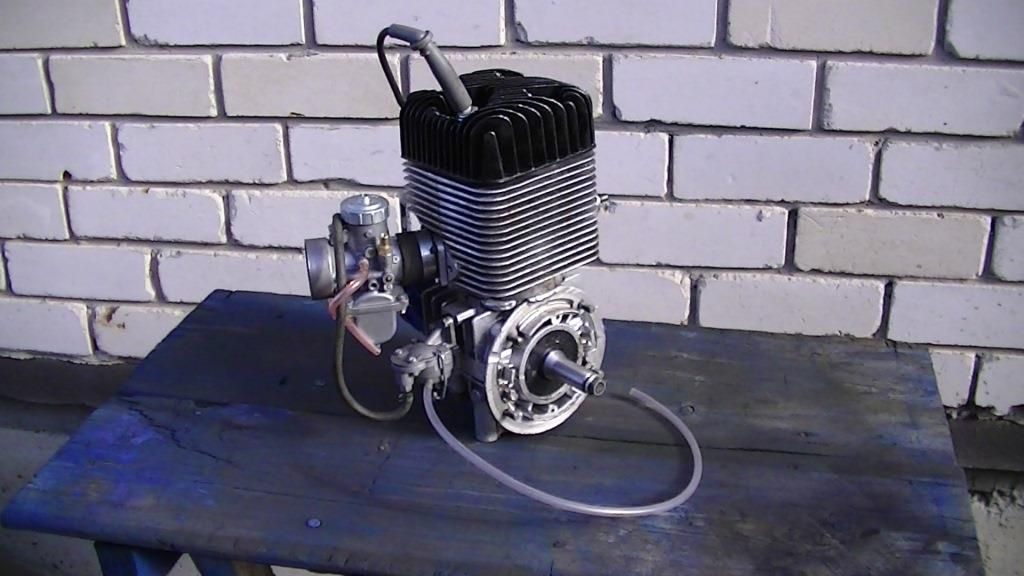

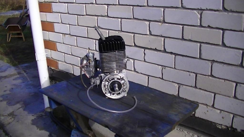

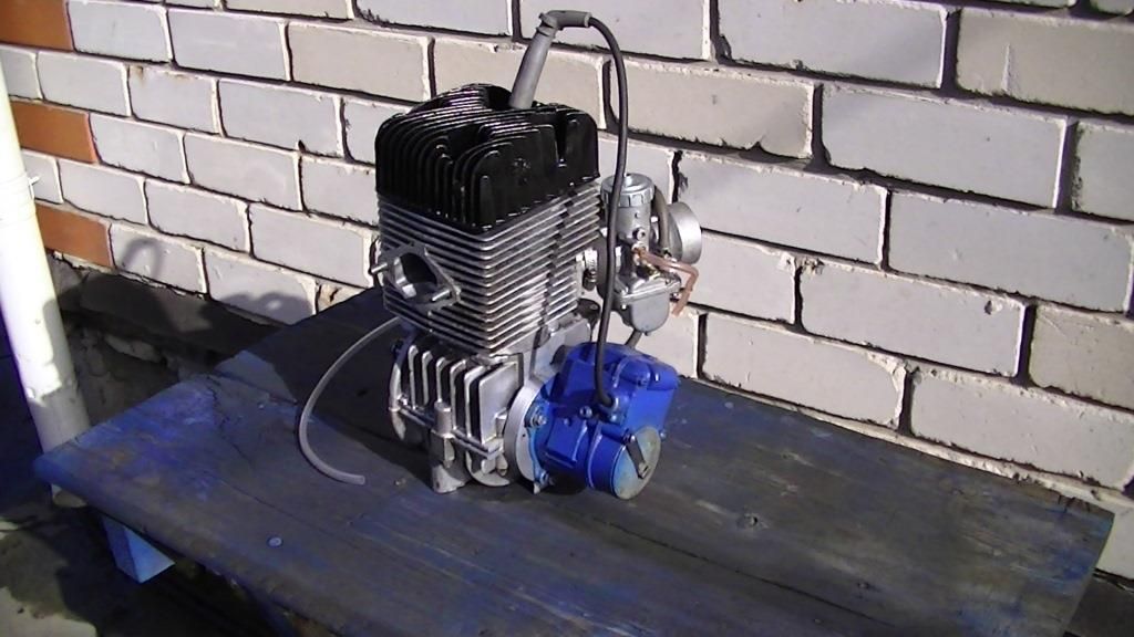

Двигатель для паратрайка и легкой дельты за 16 тысяч
Продаю: Двигатель
Сертификация: СЛА
Год выпуска: 2013
Состояние: Новый
Объем двигателя: 320 куб. см
Вес двигателя 15 кг.
По двигателю цилиндр четырех канальный для улучшения смазки подшипников сделаны каналы. подшипники подрезаны на 1 мм для улучшения смазки. Зажигание магнето тракторное, выдерживает 7000 оборотов, оно надежное  и хорошая искра. Вращение двигателя правое. Желательно изготовить шестиренчатый редуктор, получите левое вращение винта, тем самым уменьшите вибрацию одного цилиндра, так как вращение будет в обратную сторону.
Цена: 16 тысяч, без торга
Телефон: 8-905-083-10-53 Владимир
В личке отвечаю не часто.
    76 КБ · Просмотры: 202
    76,4 КБ · Просмотры: 207
    83,3 КБ · Просмотры: 169

По поводу зажигания, стоял вопрос какое зажигание поставить, батарейное да хорошее, но не всех устаивает, от мопеда хороший вариант, но сложно, так как на запуске нужны хорошие обороты, а тут поршень на 76 и большая копрессия. Решили установить проверенное временем зажигаение. У меня на журавлике на иж планете стояло тракторное зажигание которое отслужило очень много лет и не разу не подводило. Раньше на картингах ставили это магнето. Оно способно держать обороты до 10 000, но нужно для этого усиливать пружины. С этим зажиганием двигатель легко заводится за винт и чтобы повысить крутящий момент вращение правое, но редуктор нужен шестиренчатый, вращение винта будет левое. Двигатель авбсолютно весь новый. Подшипники японские НЖК.
