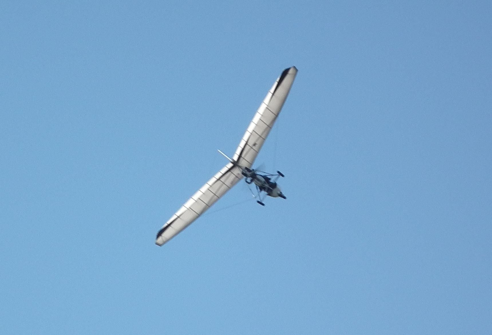

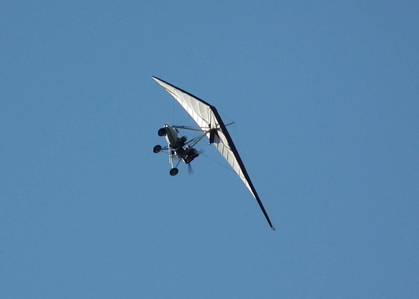

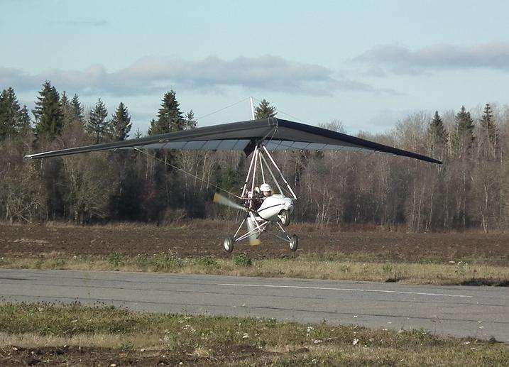

    58,4 КБ · Просмотры: 308
    116,1 КБ · Просмотры: 283
    68,9 КБ · Просмотры: 271
Не вижу смысла в продаже одного крыла. Зачем разукомплектовывать отлично летающий, облетанный аппарат?
Кстати, облетывал дельталет сам создатель и производитель крыла "Апогей-16М" - Владимир Мысенко!
