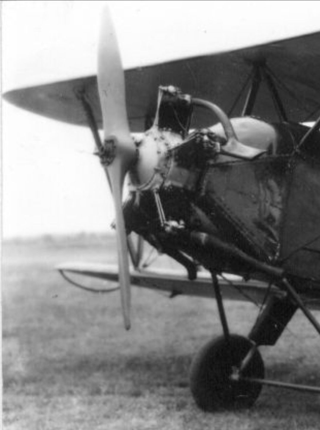

...Fairchild Caminez небо видел,и даже готовился к серийному выпуску. И сгубил мотор не пресловутый "точечный контакт",а,судя по публикациям,сильные вибрации.

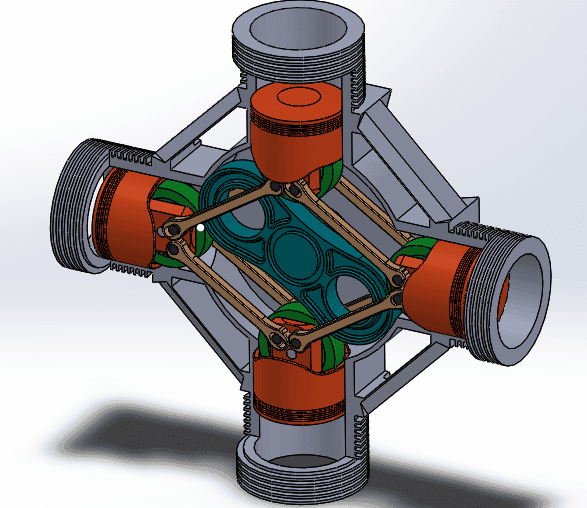

Данная схема имеет избыточные кинематические связи, ну и высокие контактные нагрузки ни куда не делись.
Мне так видится, что как раз якобы "избыточные" кинематические связи, действующие шатунами напрямую без посредников на соседние поршни, совершающие выпуск и сжатие, уменьшают контактную нагрузку конкретно на ролик, которому уже не требуется передавать всю силу через коленвал.
А с учётом уже по умолчанию встроенного редуктора 1:2, позвлояющего кулачки газораспределения "прикрутить" на коленвал, то привод грм обычной "звезды" имеет гораздо больше избыточной кинематики.

...Что нужно в реале - убрать боковое усилие с поршней.
Так понимаю, что чередование вспышек в цилиндрах имело то же самое направление в которое вращался коленвал (кулачковый вал). То есть, помимо своего законного давления поршня на стенку цилиндра, к этому давлению напрямую через соседний шатун плюсуется сила для сжатия смеси в следующем цилиндре.
Если сделать чередование вспышек в сторону обратную вращению коленвала, то это должно сильно снизить давление поршня на стенку цилиндра. Давление на стенки будет явно меньше чем в классических ДВС.
Из минусов только то, что уже не получится обойтись всего двумя кулачками ГРМ на 4 цилиндра, а придётся сделать для каждого цилиндра свою пару кулачков ГРМ.
Имхо естественно.

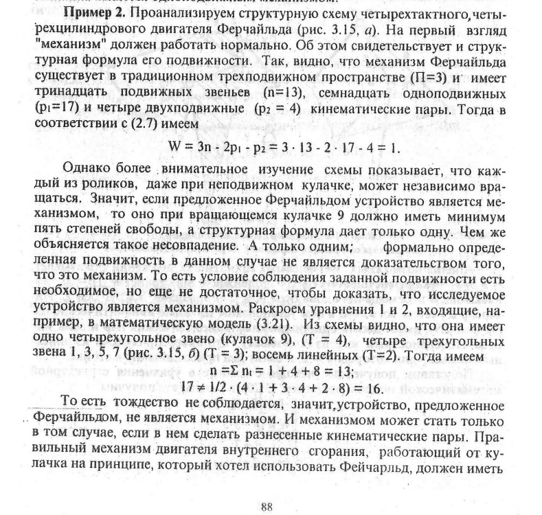

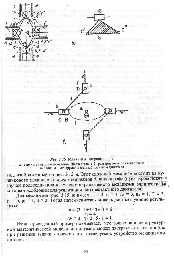

Я не разбирался в причинах вибрации этого двигателя, мне это просто не интересно. В работе по кинематике данного двигателя одной из причин ущербности данной схемы называлось именно жёсткая связь всех 4-х поршней траверсами между собой. Преподаватели ТММ, не помню какого вуза, провели анализ данной кинематической схемы и обосновали избыточные связи в данном механизме. Они предложили соединять между собой только рядом стоящие цилиндры. Если смотреть фронтальную проекцию двигателя, пара левых цилиндров связана между собой парой траверс. Соответственно правые цилиндры соединены аналогично. В данной схеме убирается две пары траверс соединяющих поршня в горизонтальной плоскости. Предполагаю, причиной вибрации мог являться повышенный рабочий зазор между кулачками и парой цилиндров, что приводило к упругой деформации траверс и развитию колебательных процессов. В схеме предложенной нашими преподавателями такой недостаток отсутствует, нет избыточных ограничений от убранных траверс. Левая и правая пары нормально прижимаются к поверхности кулачка, находясь в постоянном контакте без отрыва от поверхности. Причиной неудачи американцев в то время явилось отсутствии школы ТММ в американских Вузах, по моему у них её нет и сейчас. Да и наши эмигранты первой волны начали их учить как пользоваться такой дисциплиной как сопромат. Радуйтесь что у вас был Иван Иванович Артоболевский, у меня был его ученик Николай Иванович Левитский, к стати, очень хороший дядька. С ТММ вообще не было проблем. Так что, зрите в корень.

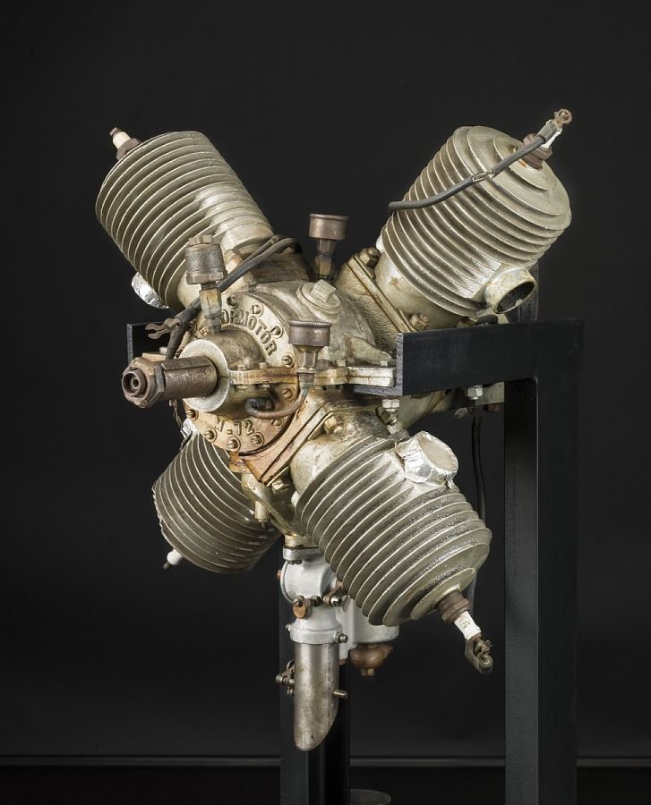

С 1926 в США делались и такие псевдозвезды 27кг 25л.с. на 2000об из 2 оппозитов и летали мелкие бипланы.
Диаметр поршня 72мм, ход 70мм. Тратил 5 галлонов топлива на 200 миль.
Из современных материалов и комплектующих подобная конструкция будет иметь лучшие параметры.

Вспомнил что у меня где-то была книга по ТММ с исследованием механизма Ферчайльда. Нашёл, есть в электронном виде.
Смелягин А.И. "Структура, структурный анализ и синтез механизмов" Новосибирский ГТУ 1997 г.
Почитайте.

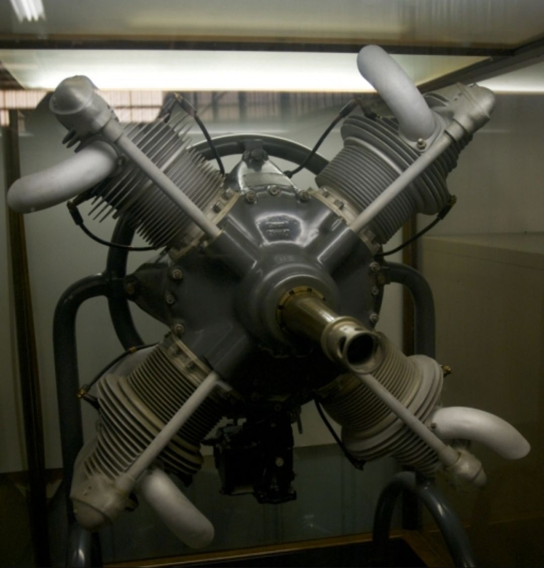

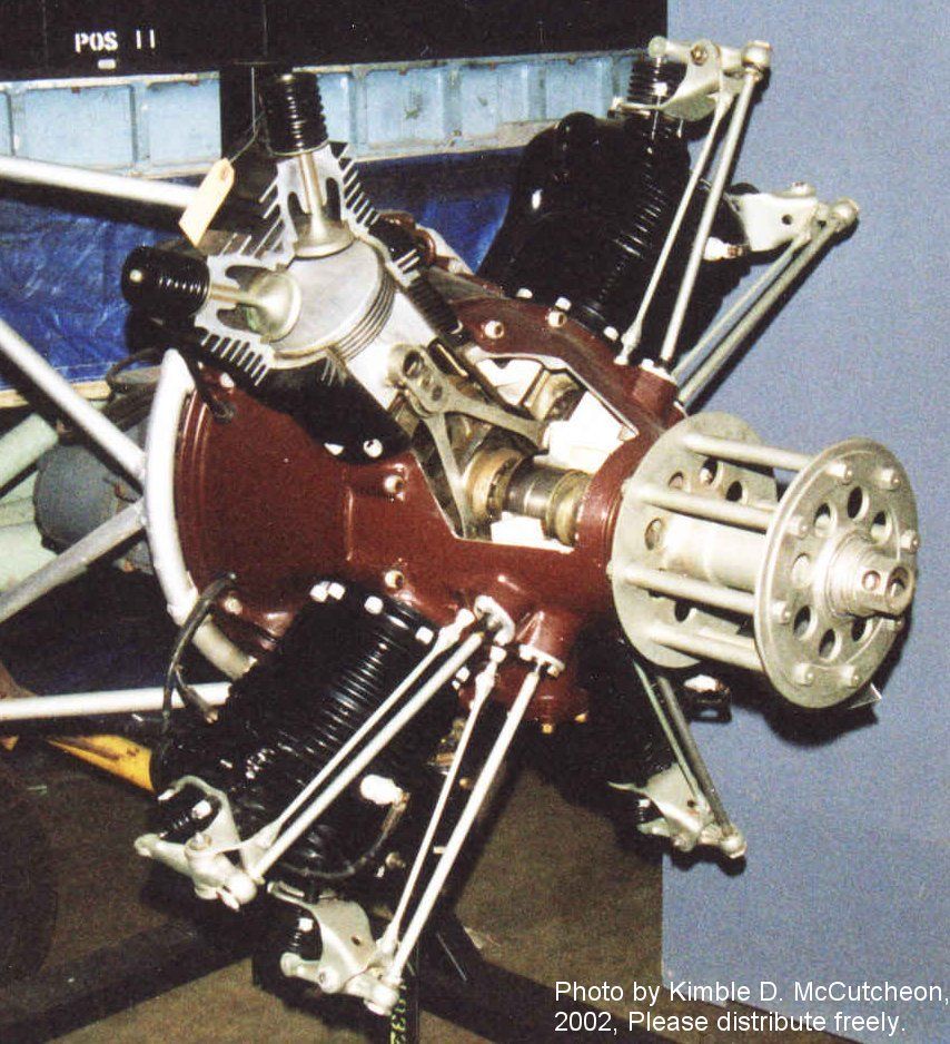

Как изящно сделана головка! Даже растяжка тросовая чтобы коромысло ветром не сдувало.
весьма похоже на трос. При чем, он должен быть свит и закручен при монтаже так, что работать как пружина, обеспечивая постоянное натяжение и прижим коромысла к толкателю и клапану. Так сказать, упругий, "тросовой компенсатор зазоров" в клапанном механизме.
Однако, по длине заделки в вилках, это скорее всего не трос, а шпилька с резьбовыми наконечниками...
Здесь, уже, установлена жёсткая металлическая штанга. ( Зацело, точёная из прутка ). И конструкция толкателя изменена.
Показавшийся Вам тросс - это просто неудачный снимок.
На модификациях этого двигателя 447a, 447b и 447c небыло ни троссов, ни шпилек. А были жёсткие штанги, но разной конструкции.
В оригинальном тексте этот элемент именуют support (поддержка, опора).
Этих штанг небыло на прототипах и на последней модификации 447D
выполняющий роль автоматического регулятора зазоров клапанов, в зависимости от температуры цилиндра
эти " изыски" имеют целью компенсацию теплового зазора в клапанном механизме
К этой гипотизе поначалу отнёсся скептически. Теперь думаю, что очень может иметь место.
Если оси коромысел крепятся к головке, то при нагревании цилиндра тепловые зазоры увеличиваются.
При креплении осей коромысел к картеру - зазоры уменьшаются.
В двигателе Caminez оси коромысел имеют привязку на картер, но штанги должны нагреваться от цилиндров и тоже удлиняться.
Теоретически вполне реально добиться автоматической регулировки тепловых зазоров таким простым способом.
