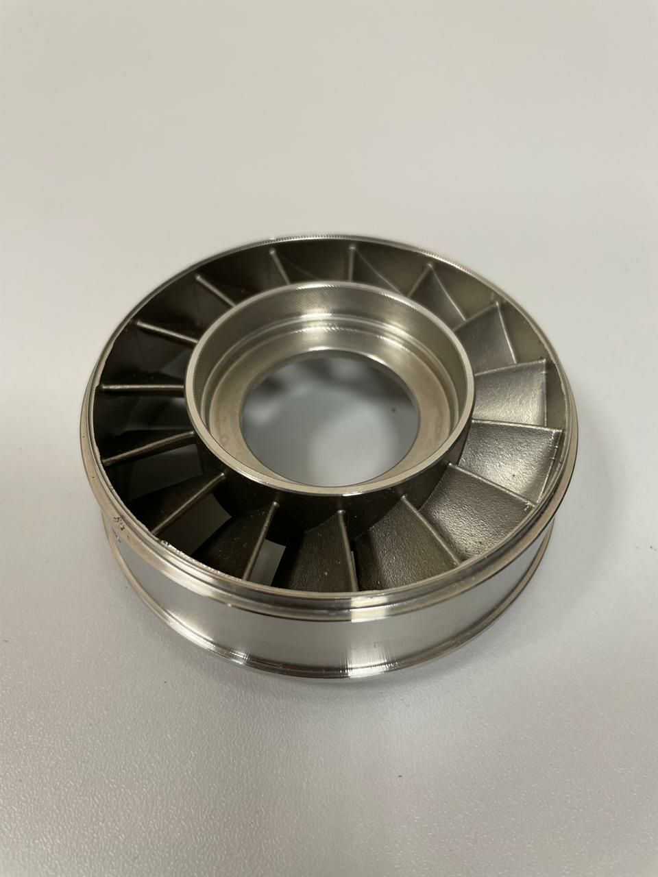

При увеличении размеров растут требования к материалам, это например делает мой знакомый в Белгороде. Если штучно 1600р за кубический сантиметр инконеля, 400р за кубик алюминия. Если 10+ комплектов, то будет литье, дороже, но и качественнее Китая.
Он делает и износостойкие покрытия

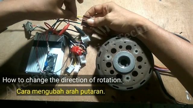

Кто нибудь применял стартер-генератор по типу ACG в качестве маховика?
Если например взять это
и подружить с вело контролером соответствующей мощности и напряжения, как сделано тут:
Профит: легче стартовая батарея, сервоприводы механизации минимум на 48В, габарит ДВС и масса меньше.

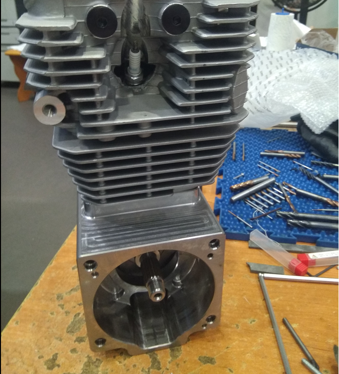

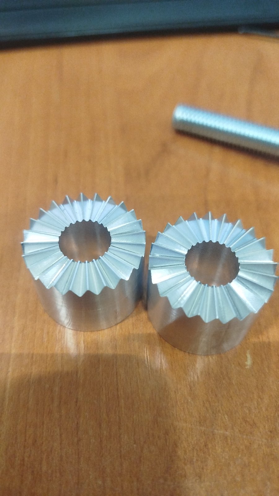

Процесс создания 2Х тактного идет к сожалению очень медленно. Пришлось пойти на основную работу. Потребовалось личное вмешательство в работу организации.
Но по выходным немного нахожу время для творчества.

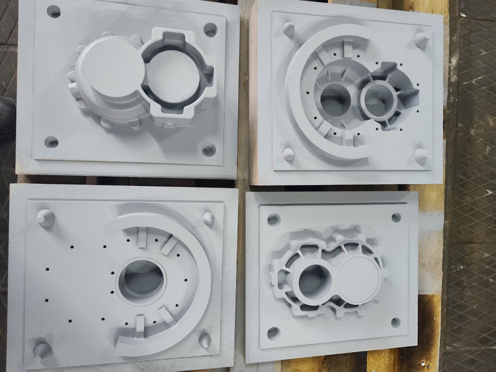

Вот сделали литейные модели для малого редуктора на 6 кг для 2х тактного мотора.
    205,3 КБ · Просмотры: 265
Первая примерка рядной двойки 4Т с воздушно-масляным охлаждением после 3Д модели.
    854 КБ · Просмотры: 314
Сейчас отрабатываются технологические возможности постройки. По сути эта двойка - зеркальная половинка уже нарисованного V образного 4Т.

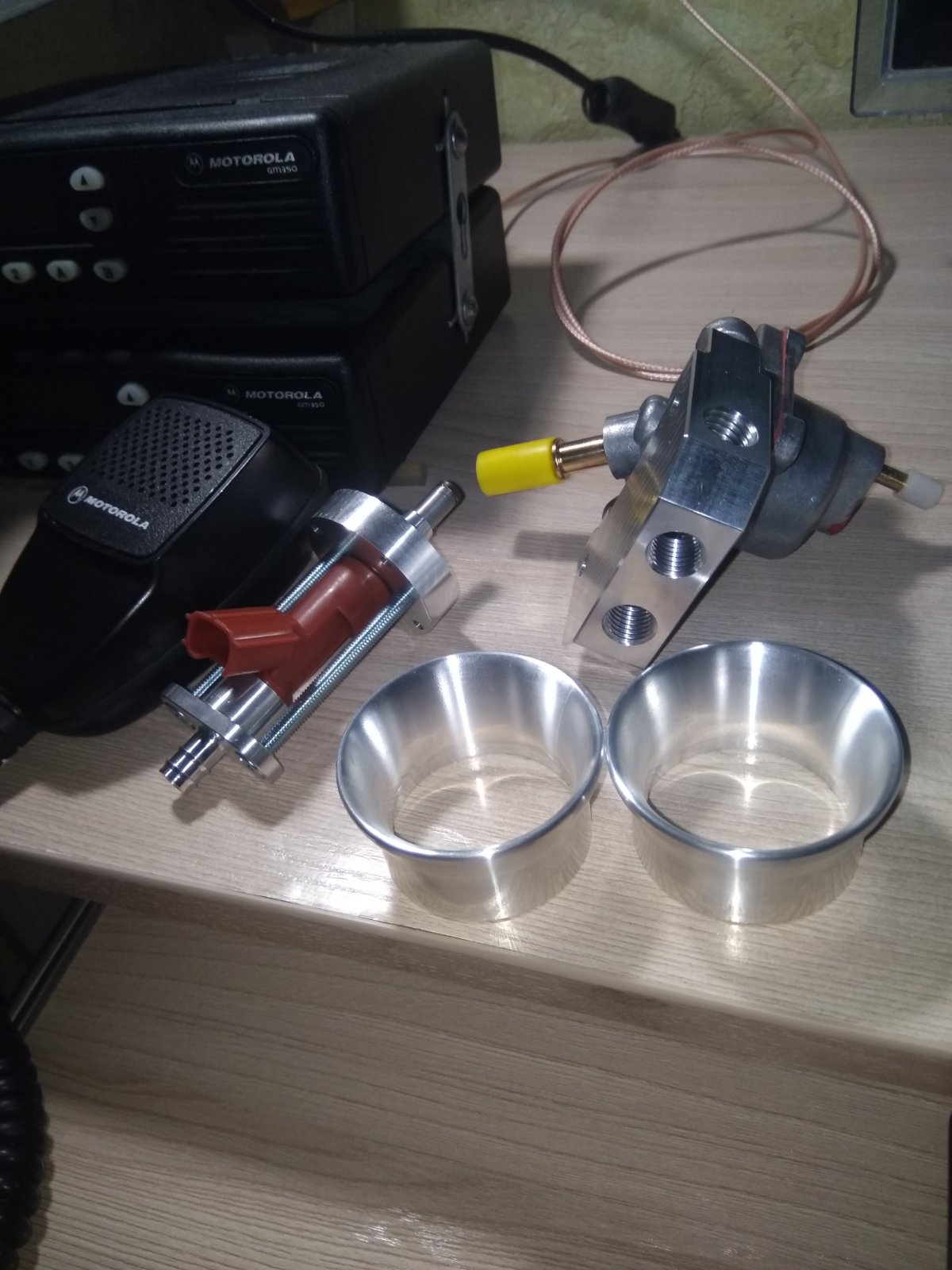

Проект идет дальше. Заготовки под топливную готовы. Регулируемая топливная рейка на 2-4 цилиндра, порты топливных форсунок и дудки раннеров впуска.
Благодарю нашего форумчанина https://reaa.ru/members/anatoliy.1544/ за любезно предоставленный аэродинамический профиль для дудки раннеров впуска. Правда, он этого еще не знает. Надеюсь его профиль оправдает себя и на лопастях НВ.

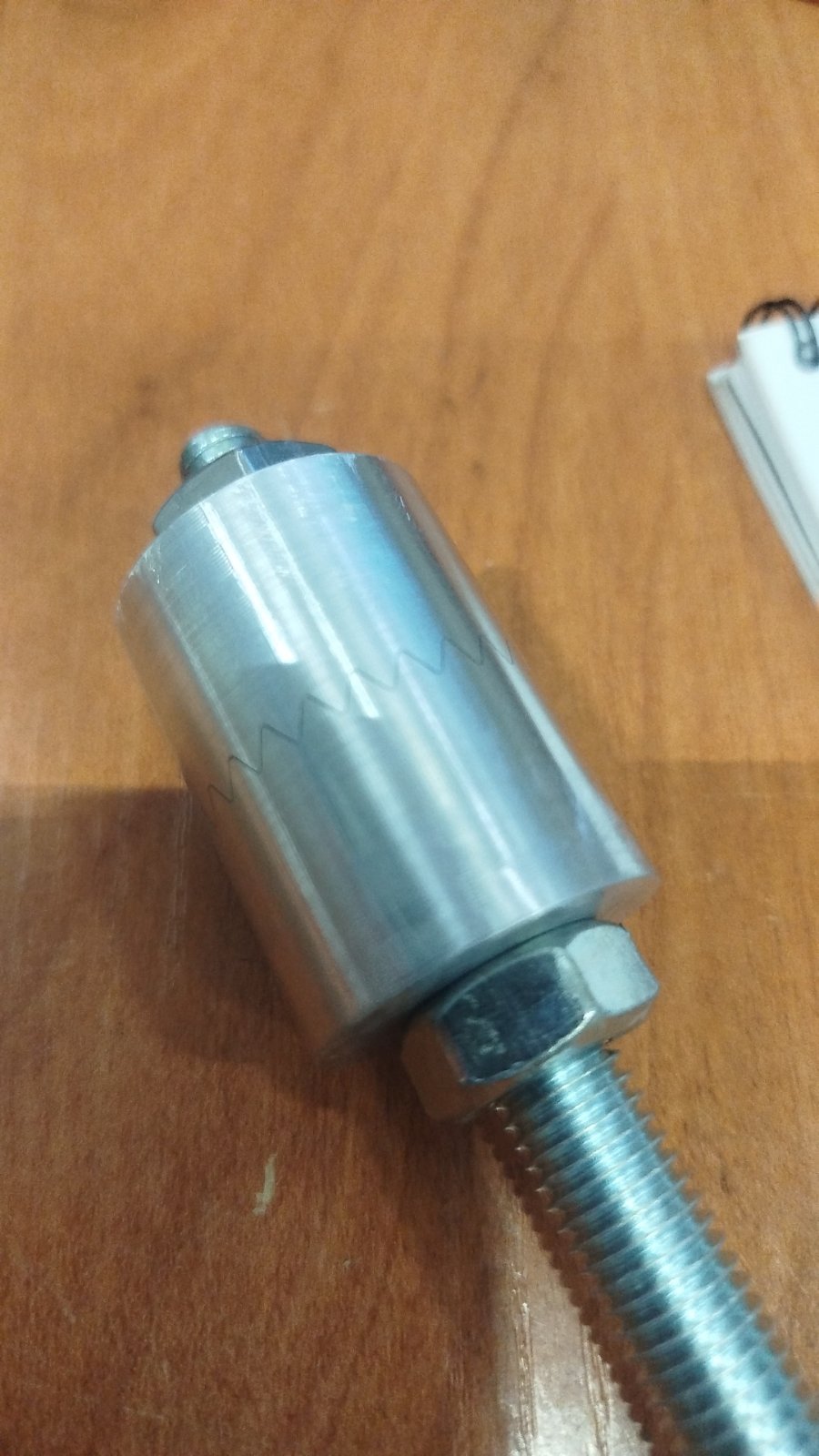

Проба пера по Хирту. В первом приближении неплохо. Несоосность 5 микрон, т.е. 0,005 мм.
    179,8 КБ · Просмотры: 232
    182,2 КБ · Просмотры: 228
