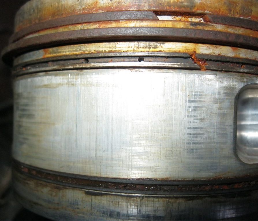

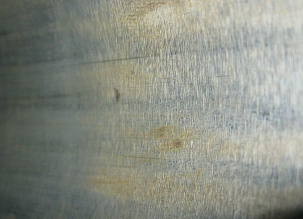

Здравствуйте! У меня в гараже стоит м-11. Скажите, как можно оценить его состояние? Предыдущий владелец утверждал что он с капиталки, это можно как то проверить?
Разобрал, смотрите. Есть тут следы капиталки?

не только следов капремонта не наблюдается, но могу также с уверенностью сказать, что мотор хранился безо всякой консервации. Коррозия колец видна, задиры на юбке поршня есть - но вроде не фатальные.
ремонтировать его и ремонтировать....
Кольца однозначно менять, это авиация. Где-то в торговле один продаёт их в масле целый мешок. Можно изготовить самому со специальных чугунных маслот.
