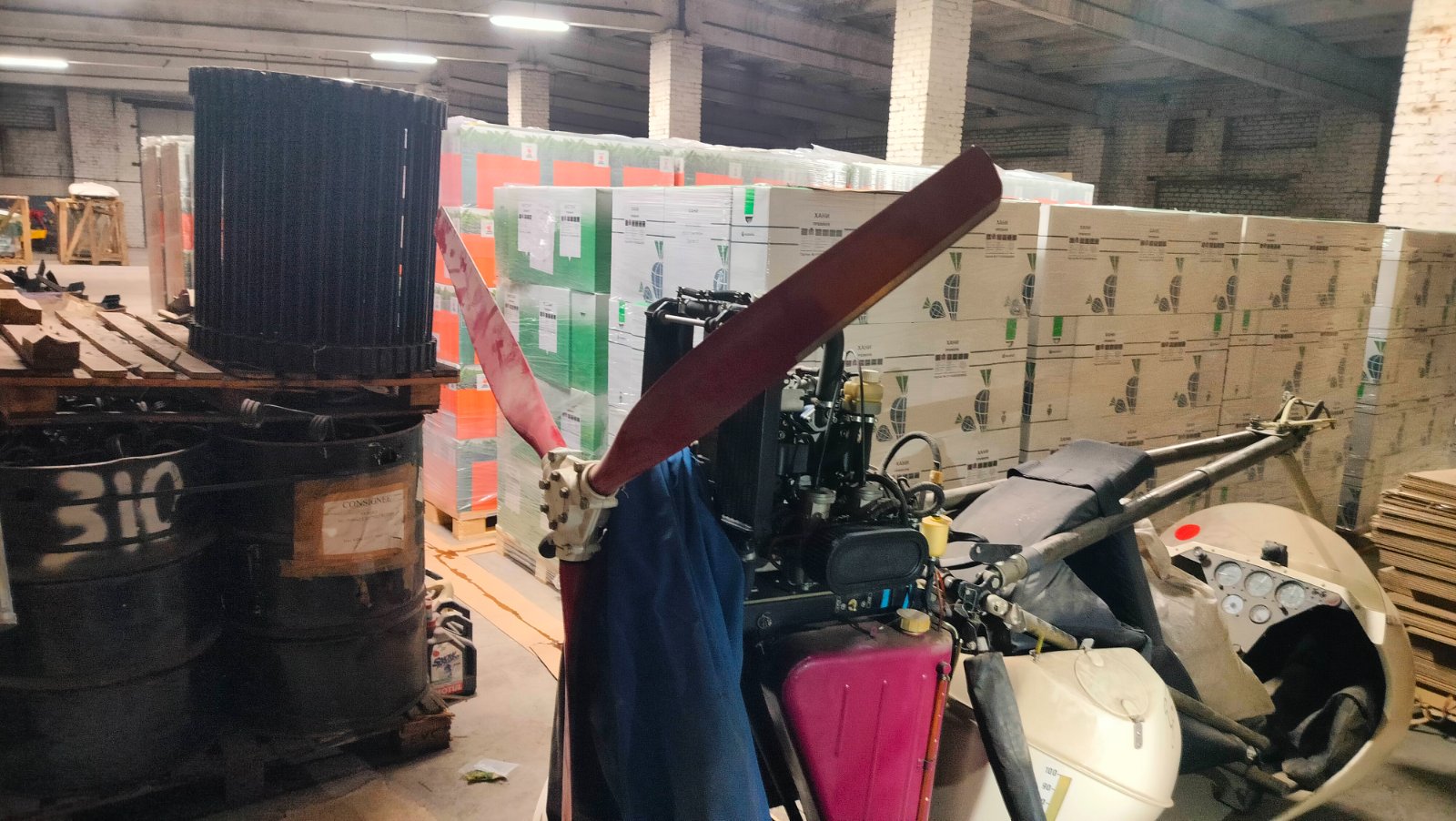

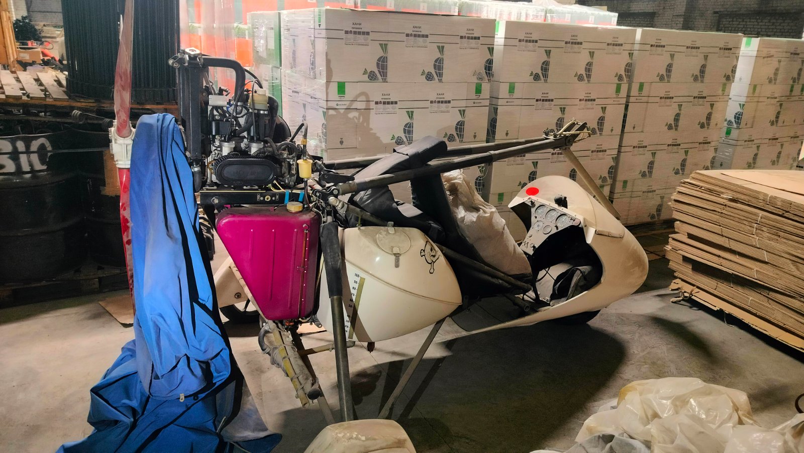

Уважаемые друзья, планирую приобрести дельталет у организации, модель мд-50с с двигателем ротакс 582. Крыло думаю, что Атом. По документам аппарат приобретался в 2002 году. В настоящее время уже не эксплуатируется более 10 лет, а может и больше. Просто стоит, крыло лежит рядом в чехле. Налёт, состояние крыла, двигателя и т.д. мне не известны, да и спросить не у кого.
Моя задача, попытаться оценить состояние. Доступ у меня к нему есть, возможность собрать, завести и т.д. тоже.

Найдите опытного и, главное, грамотного пилота, который осмотрит аппарат и даст рекомендации по его реставрации.
По мотору видно, что он практически без наработки. Есть и достаточно объективные критерии оценки наработки по износу доступных осмотру деталей.
Посмотрите на узел навески крыла. Покрытие болта, при частой установке, истирается. При значительном налёте, появляются натёртости в местах касания с стальными пластинами и т.п.

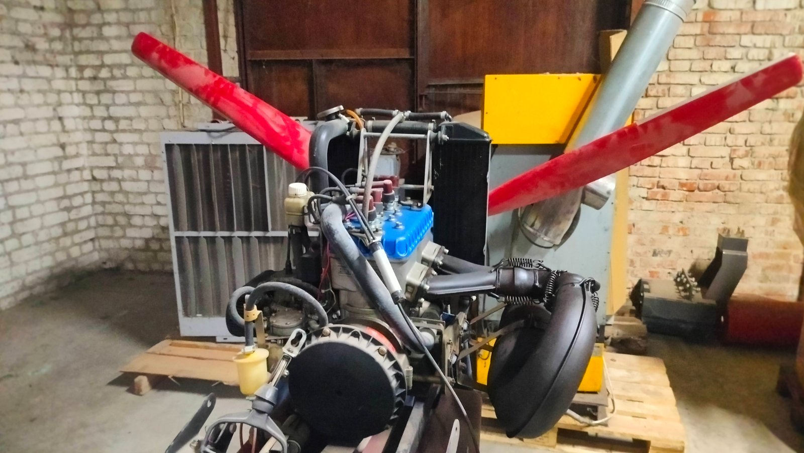

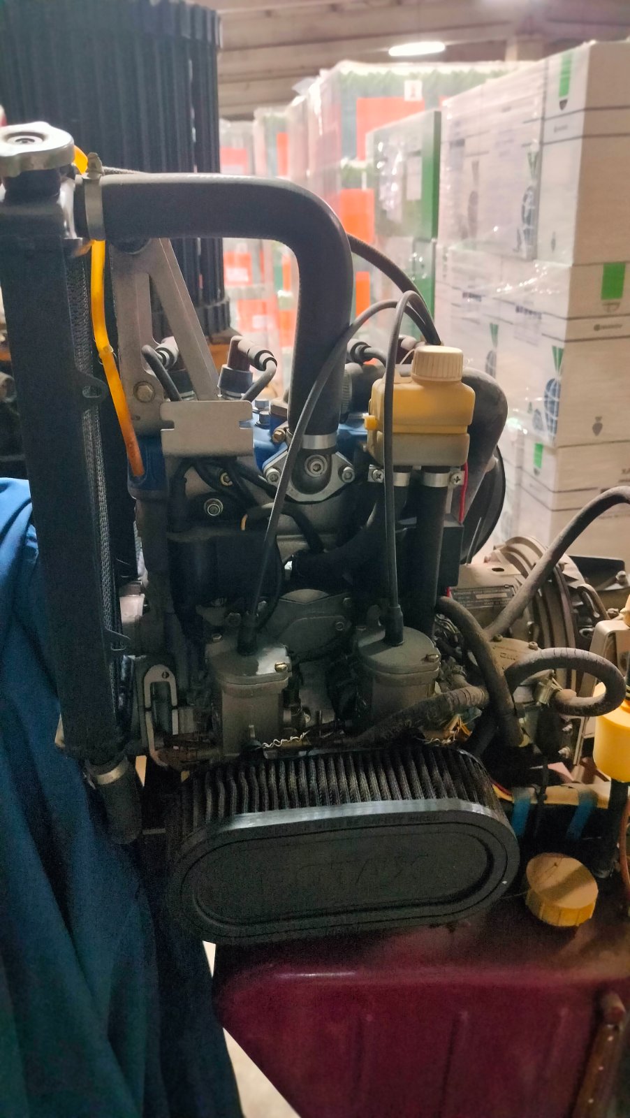

По инструкции Ротакс, если мотор не был законсервирован должным образом, его потребуется "откапиталить" с заменой резиновых изделий и осмотром деталей на предмет коррозии. Но, если он хранился в сухом помещении, то, как показывает практика, с мотором ничего негативного не происходит. Достаточно промыть систему охлаждения дистиллированной водой; заменить масло золотникового механизма, поверить компрессию; осмотреть зеркало цилиндров. Может даже не потребоваться разборка и промывка карбюраторов, если внутри поплавковых камер нет отложений от старого топлива.
Состояние крыла можно оценить только при облёте... Если оно хранилось в пакете 10-15 лет, то ничего с ним не произойдёт. Однако, в любом случае, после покупки, потребуется его полностью разобрать и внимательно осмотреть все элементы каркаса и паруса.
Понятно. Думаю, что начну заниматься телегой и мотором. Действительно, всё шланги уже дубовые и потрескались, их точно менять. Как лучше посмотреть цилиндры? У меня нет такой камеры, может снять головку, но там прокладка наверное стоит, которую при такой манипуляции лучше также поменять. Наверное пока не полезу в цилиндры.
По поводу масла в золотник, может какое посоветуете? Да и какое масло лучше использовать для этого мотора для приготовления топливной смеси? Как я понимаю, этот мотор без раздельной смазки.

Гильзы можно рассмотреть через свечные отверстия. В одно отв. светить фонариком. Через другое, видно состояние поверхности гильзы. Интересует отсутствие коррозии и потёртостей алюминия ( прихват поршней ). Но, при хранении в помещении, коррозия маловероятна, за это время. При подозрении на прихват поршней и наволоку алюминия на гильзе, можно снять выхлопной коллектор и заглянуть в окна цилиндра.
При промывке системы ОЖ обратить внимание на отсутствие отложений в виде хлопьев и кристаллов. Если они есть, то понадобится снимать головку и помпу для чистки, промывки. Комплект прокладок и сальников помпы...

Масло в систему смазки золотника заливается то же, что и в мотор. Лучше, залить туда синтетическое для 2Т моторов. Тогда, его можно менять реже, чем минеральное.
Тосол в систему охлаждения заливать не нужно. Лучше, хороший концентрат антифриза и развести его дистиллированной водой до нужной температуры замерзания ( -28 вполне достаточно ).

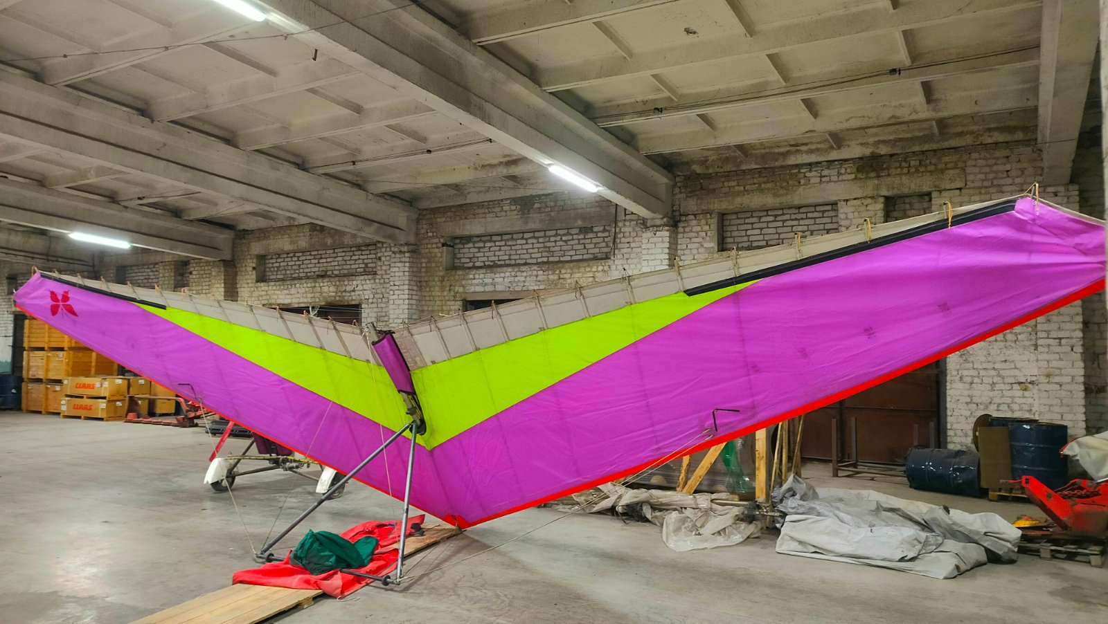

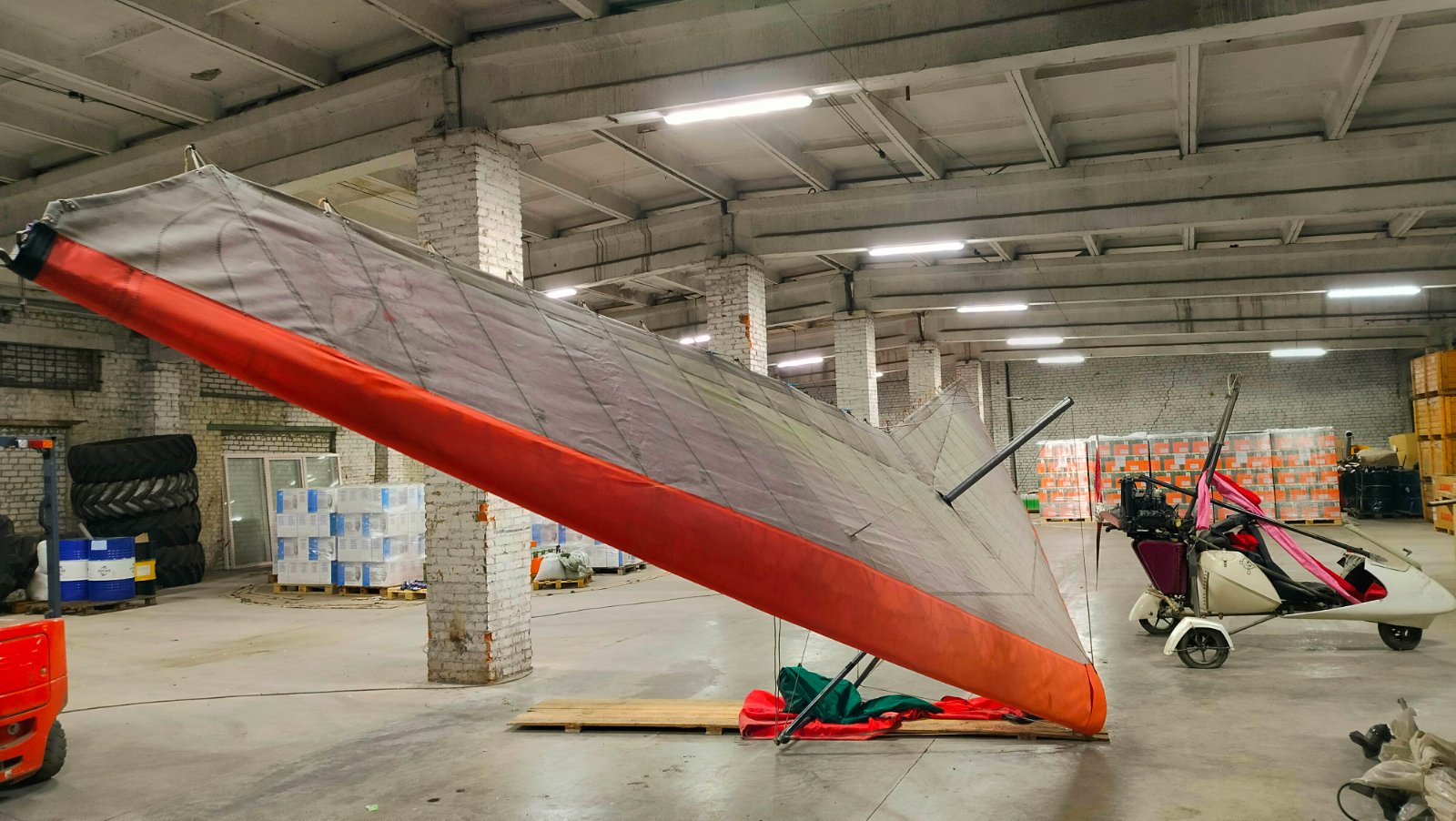

Разбираюсь с крылом. Думал, что это атом, но нашёл инструкцию по сборке этого крыла и понял, что не атом. Поискал в сети, на мд-50 ставилось ещё крыло х-14. Может у кого есть инструкция по нему, по сборке.
Попытался собрать сам по видео из сети. Вот что получилось. Может по фото понятно, что за крыло?
    281,5 КБ · Просмотры: 242
    261,8 КБ · Просмотры: 236
Да, крыло Х-14 Красных крыльев. Бабочка - их фирменный знак. Нижние латы были прямые или изогнутые? И с винтом осторожно. Он из старых. А когда-то давно была неудачная партия винтов у Красных крыльев, лопасти в полёте отрывало. Так Седых погиб, оторванной лопастью повредило крыло. Поищите тему здесь на форуме, там было про то, какие партии винтов опасны.
Нижние латы не обратил внимание, но посмотрю обязательно. Это принципиально?
А как понять, что у меня опасный винт? Что с ним сделать надо?
По партии и году изготовления. Заменить на другой, если сомнения терзают. Глянь личку

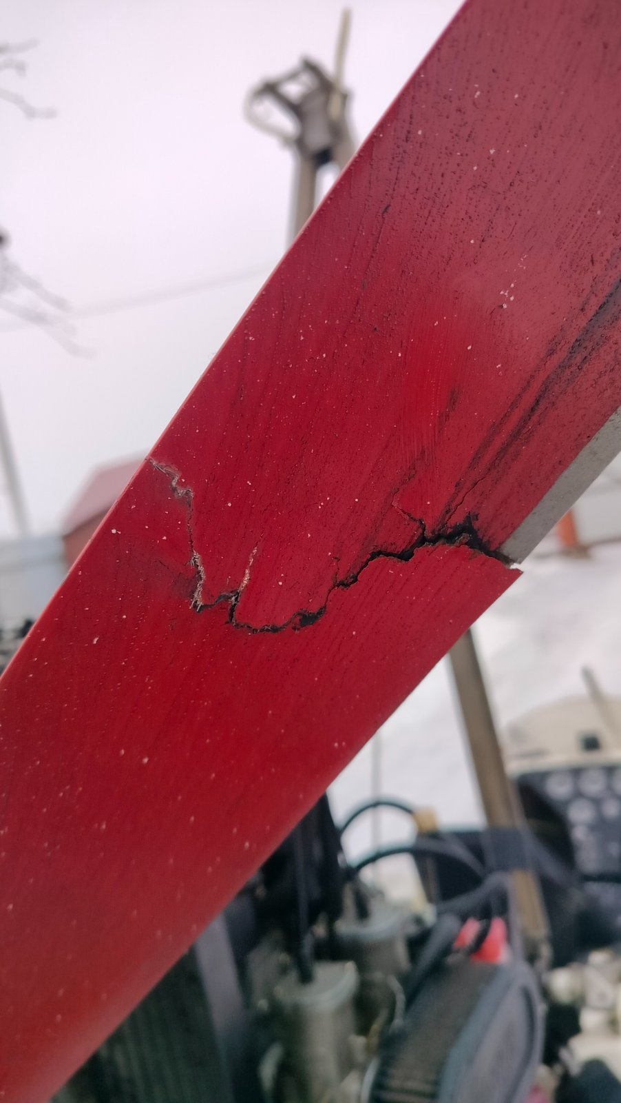

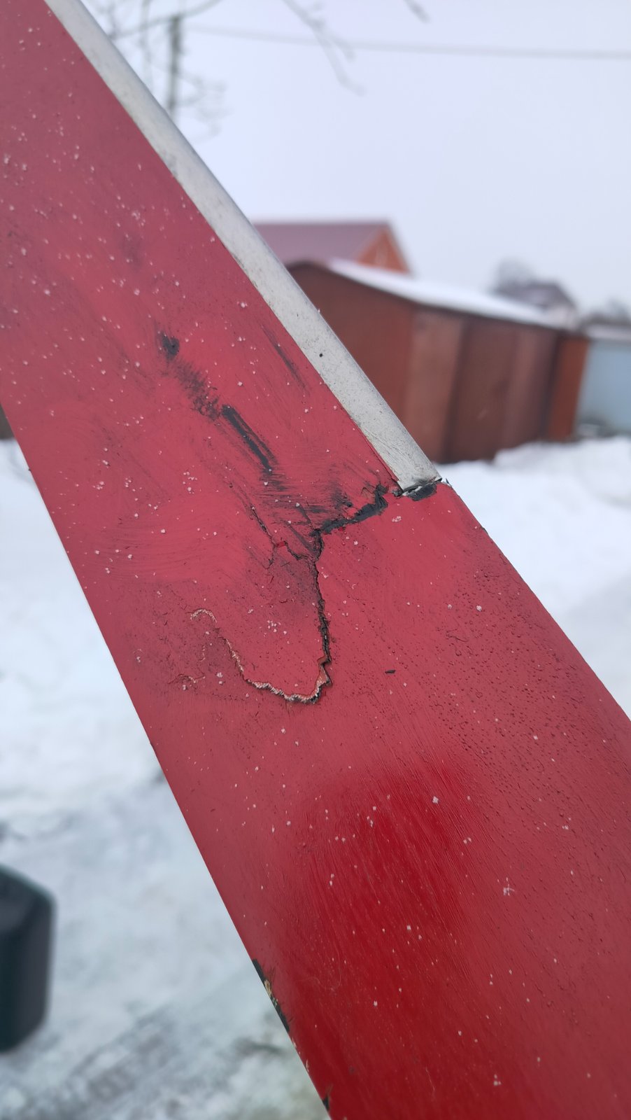

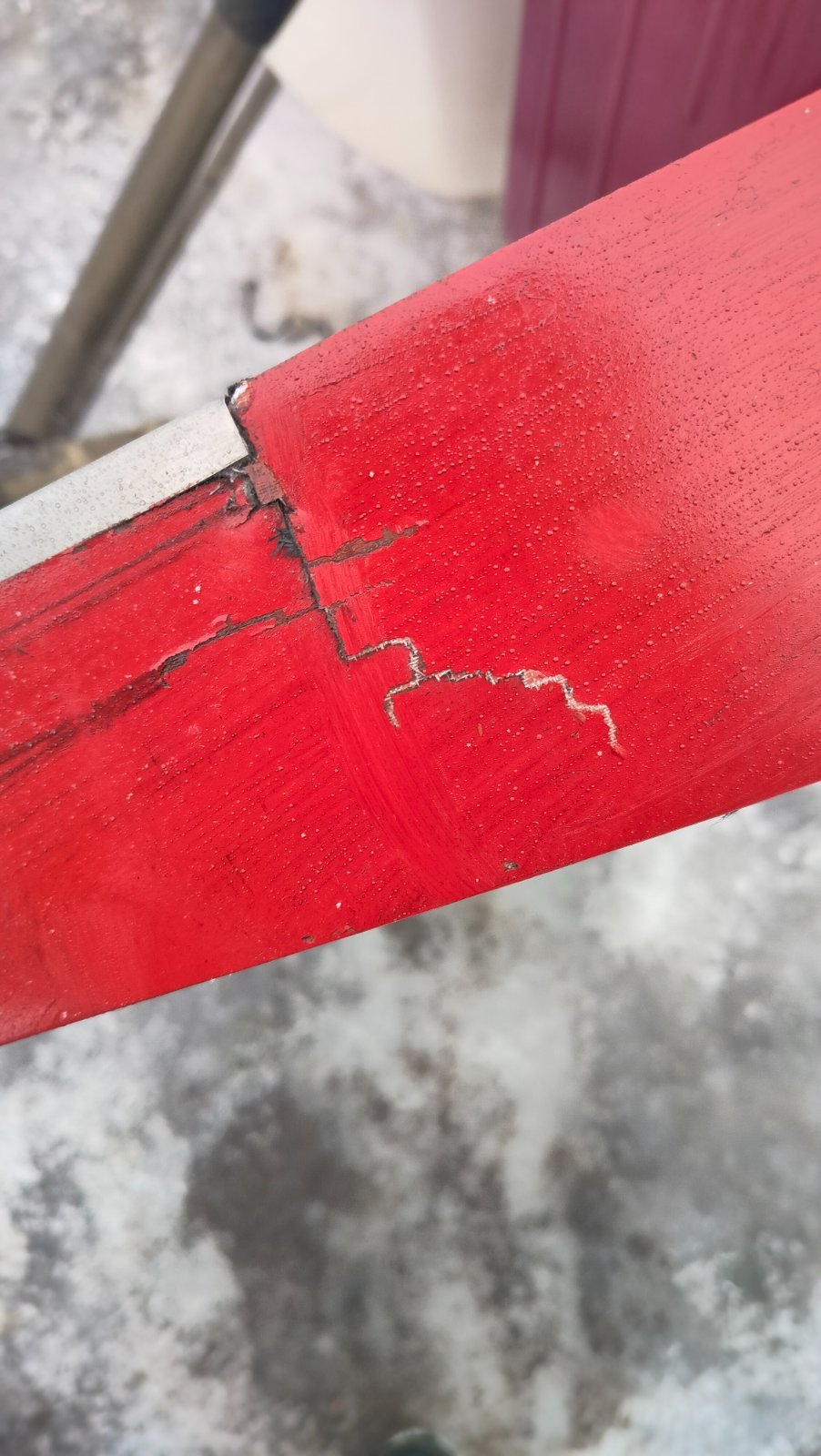

Друзья. Просто для информации. Время ничего не щадит. После длительного простоя (более 15 лет) начал заводить двигатель. От вибрации сломался винт, все 3 лопасти.
как, почему??? что за дичь? Он на солнце жил 15 лет? Может просто кто-то по пьяне хвалился, какой у соседа "верталет" в гараже стоит и уронил его на хвост в сугроб, выкатив показать?
Дельталет приобретен в 2002 году у производителя ЗАО "Красные крылья". С этим винтом. Винту получается по уточненным данным уже 24 года. Как я и писал, что не эксплуатировался он уже 15 лет. Стоял он не на солнце, а в большом ангаре на предприятии. Это достоверная информация.
