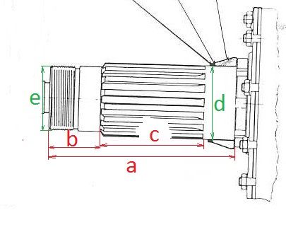

На двигателе М462 стоит совсем другой редуктор  под другую втулку винта , да и принцип изменения шага там другой. Если хотите использовать винт от Чмелака , то его нужно брать вместе с двигателем М462. Вот цилиндры от М14 (АИ14 ) подходят на М462.
А какой там принцип изменения шага???
Евгений, был бы Вам признателен, если бы Вы нашли время и сделали вот эти замеры
