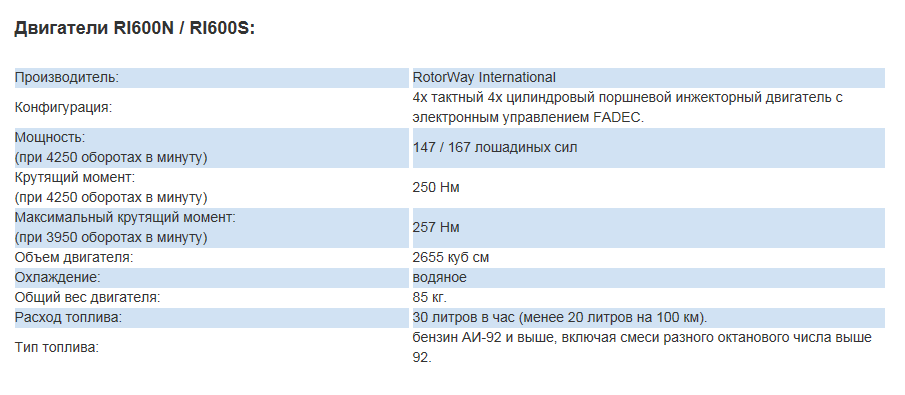

Тоже ознакомился:
http://www.rotorway.com.au/Default.aspx?PageID=7273713&Page=2&A=PhotoGallery&PID=20469&Items=20
http://rotorway.ru/
    13,9 КБ · Просмотры: 183
а какие у этого двигателя обороты? Крейсерские и максимальные? Какой бензин кушает???
Маслобак у двигателя выносной ,картер сухой  , работает в любом положении, обороты автомобильного двигателя . бензин автомобильный . Точные характеристики уточню , но думаю где то на сайте все есть .

Какой диаметр и ход поршня
Мощность какая то нереальная при таком объёме
на оборотах 4250 -150лс
и крутящий момент огромный
если сранивать с EJ-254
и легче на 55кг ?
3s-ge. Тойота , характеристики очень похожи , вес несущественно больше , ресурс больше раза в два , проверенно в авиа и гидроварианте.
