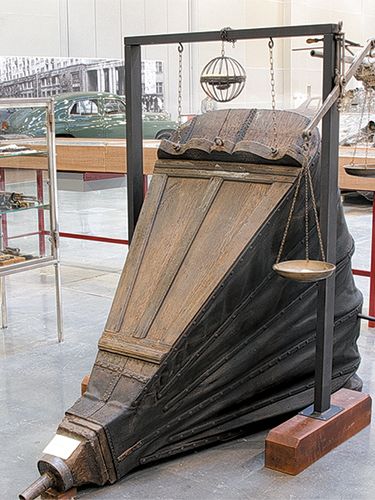

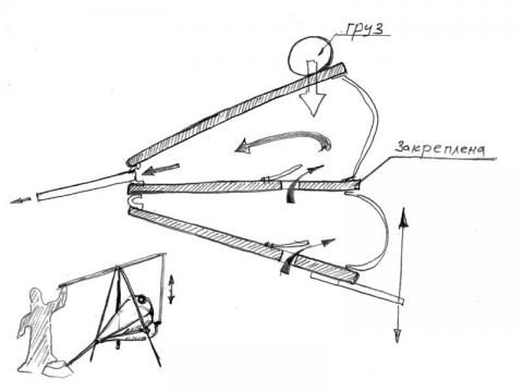

Принцип работает уже много веков как , только на малых оборотах .
