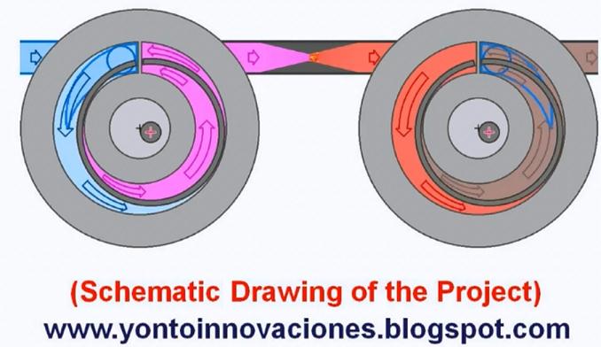

По Вашей теме - аналогично. Особенно то, что существует российский патент от 1992 года (заявка от 1983 года) на раздельный цикл для ванкеля (см. рис.). Американцы заменили ванкель поршневой группой, запатентовали и продемонстрировали двигатель в металле - это их главная особенность и достижение. Спустя сто лет их ругать не будут.

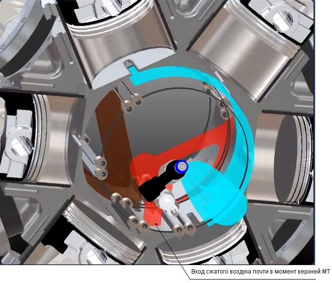

У меня вопрос по конструкции вращающегося "крана". Сдаётся мне, он будет камнем преткновения. Можете показать чертёж с пояснением, каким образом обеспечивается герметичность, теплостойкость и всё остальное, что ему приходится выдерживать?
Бульдог Бронсович Дизеленко
Бесталанный гуманитарий. Обожаю копаться в моторах
Не буду отвечать за других, но укажу, как, по-моему, эффективнее и проще всего это решается для поршневиков:
Двигатель Дойла
Он же.
Там, коротко говоря, КС сама себе золотник.
Подробнее: Ротативный поршневик (то есть, поршни и цилиндры вращаются в блоке, не совершают поступательных движений отн. "вала", но совершают отн. друг друга), поршни смотрят головками в центр, шатунами наружу, а вместо башки цилиндров - неподвижная камера сгорания с одной или двумя (не помню точно, а видео на компе глючит) прорезями с пластинчатыми уплотнителями с Ванкелей, которые, в силу их неподвижности, можно охлаждать водой.
Компрессорные и рабочие цилиндры поочерёдно проходят мимо  прорезей к КС , сообщаясь в этот момент с нею. Всё.
Преимущества - не нужен золотник, лёгкий двигатель.
Единственные два недостатка - необходимость создавать дрыгало с нуля (и схема автора темы, и тот же Заяц применимы к существующим моторам), и усиленное боковое трение поршней, присущее, к сожалению, ротативным схемам.
Альтернативно, чтобы вкрячивать в существующие пихла, можно заставить вращаться саму КС, но она же, зараза, горячая - и с уплотнениями головняк будет, и со смазкой.
А вообще название этой темы наводит мысли скорее о двиглах типа Скудери, Тур и иже с ними, которые жгут топливо прямо в рабочих цилиндрах, а не в общей "турбинной" КС, как у автора темы. :IMHO Камрад Антонов, может, поменяете название темы?

поправьте меня, если я ошибаюсь. В двигателе Брайтона  компрессор создавал давление в ресивере. Воздух из ресивера, при постоянном давлении, поступал в камеру сгорания, куда капал керосин.  Рабочее тело, через золотниковый механизм(!) поступало в рабочий цилиндр. Похожий процесс имеет и  двигатель Джона Зайца, а именно, движением рабочего тела управляют клапаны. В двигателе Дойла не видно золотников, рабочее тело одинаково давит как на поршень компрессора так и на рабочий поршень. Поэтому имею большие сомнения в работоспособности данной схемы. Наверное именно поэтому не слышно про работающий двигатель http://www.youtube.com/watch?v=CTUefqBpBI0 фирмы StarRotor. Также не слышно что реализован аналогичный проект мексиканского изобретателя (см рисунок).
Будьте внимательней. У братьев Дойл всё вращается вокруг камеры сгорания, которая, в свою очередь, стоит неподвижно и в боку имеет прорези (с маздовскими уплотнителями с Ванкелей), через кои цилиндры и сообщаются с ней в районе своих ВМТ. Я же говорю, КС сама себе золотник.
sergio111
кажется я понял. сжатый воздух поступает в камеру сгорания, когда поршень компрессора находиться практически в верхней мертвой точке. в этот момент неважно какое давление в камере сгорания (см рисунок).
