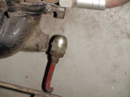

1 Магистраль красного цвета заканчивается и начинается как на снимке.Подозрение что это с магистралей самолета.Т.К прикручено к раме двигателя и ответных разьемов нет.

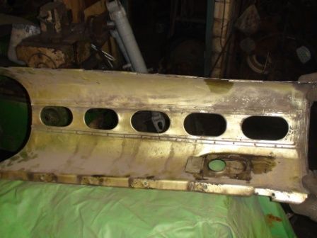

2. В масляной магистрали устройство на снимке

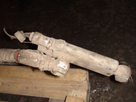

Дефлектор на двигателе. Видимо должен иметь регулировку проходных окон.Каким образом она выполнена.Может кто черкнет эскизно. Может кто нибудь выложит инсрукцию на двигатель и руководство по его ремонту. :-[

Устройство в масляной магистрали напоминает индикатор наличия стружки- посмитрите , нет ли внутри изолированных сеток. Железка с окнами и сдвижным сектором - элемент ожлаждаюшего короба. Через окна обеспечивается доступ к свечам. В рабочем состоянии все окна закрыты длинной сдвижной пластиной , выдвигаемой вперед целиком.
Магистраль красного цвета, скорее всего, относится к системе пожаротушения.

То, что изображено на втором снимке - это корпус для установки датчиков температуры П-1 для замера температуры масла на выходе из двигателя. Их две штуки. Один датчик выдаёт сигнал на указатель в первой кабине, а второй - во вторую кабину (для самолётов Злин - 226, 326). Температуру масла на входе меряет третий датчик, установленный вертикально непосредственно на корпусе маслонасоса снизу. А магнето целые? У Вас будут проблемы с зажиганием (как показывает практика, родные катушки зажигания долго не тянут). Могу поделиться опытом ремонта магнето и последующей доработки системы зажигания, которая позволила избавиться от этой проблемы. Сам я восстановил самолёт Злин-326 с таким же двигателем и в прошлом сезоне налетал 3 часа, наработка двигателя 14 часов (на земле - опробования, устранение дефектов и всё такое с 2006 по 2007 г.г.).
