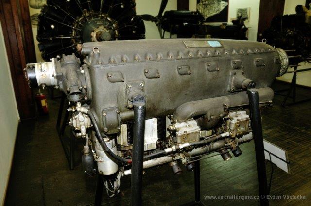

Доброго времени суток участникам форума. Мой знакомый ремонтировал потрескавшиеся катушки, путём отковыривания старой изоляции и заливал в форме новую.
Мы пытались тоже так ремонтировать катушки. Пустое это всё.
К сожалению, никакая перезаливка не спасает от межвиткового замыкания
в обмотках и пробоя. На одной катушке даже грыжа образовалась. И трещины.
Чехи тоже предлагали такой ремонт - но без всяких
гарантий. Технолог в смежной области сказал, что даже в случае восстановления только
внешней оболочки бобины требуется заливка под давлением, температурой и
специальным компаундом для устранения воздушных зазоров и пузырьков,
из-за которых впоследствии всё равно возникнут дефекты с учётом условий
работы магнето на двигателе. Т.е. бобину фактически надо изготавливать заново.
И жёстко соблюдать технические условия. Дома на коленке этого не сделаешь.
Двигатель работает .Только барахлит по разным причинам. Потихоньку доводим до ума.Переделка интересная .Попробуем применить у себя.

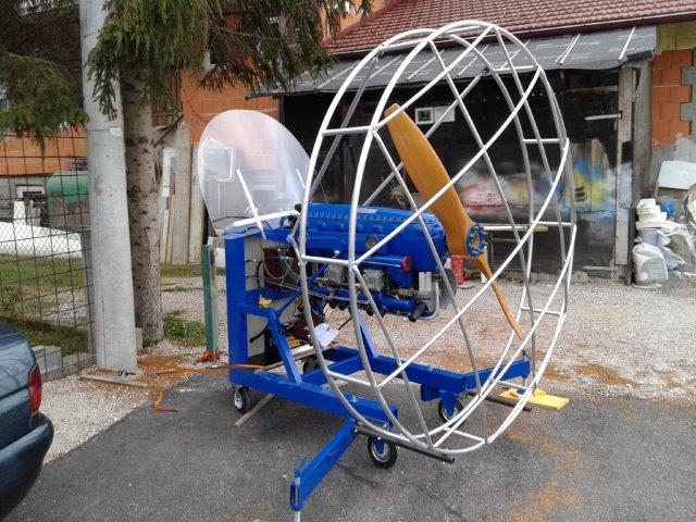

Здравствуйте,
Я закончил капитальный ремонт авиационных двигателей Вальтер Минор 6-III технического музея в Загребе (R.Croatia).
Первый запуск двигателя!
Это можно увидеть на следующей ссылке,
https://yadi.sk/i/N6FzKvprkW4rQ
wm6-3
