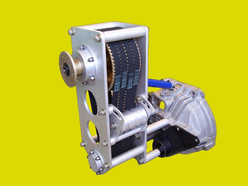

Без редуктора мало шансов. А масса 80 кг ИЗЛИШНЕ оптимистична.

конечно с понижающим редуктором,что бы рабочий режим был 3500,а взлётный-4500-5000.А по весу-нигде не могу найти точный вес...данные от автомехаников.

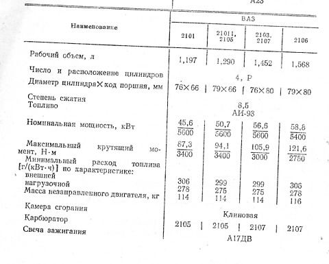

Сухой вес двитжка ВАЗ-2106 - 140 кГ.
Увы.

Посмотри на 2109--2111. у него вес в том виде как продают в магазинах- 95кг, 76лс, надежнее проще и долговечнее чем 2106, посмотри на этом форуме в самой нижней теме с таким движком самолик, человек продать хочет
Двигатель ВАЗ-2106 не намного тяжелее двигателя ВАЗ-21083 .
Двигатель ВАЗ-21083 со всем навесным оборудованием (генератор, карбюратор с воздушным фильтром, система зажигания, бензонасос, электротехническая, трубопроводная обвязка, приводы, маховик, выхлопной коллектор) весит 96 килограмм.
140 кг - это вес со сцеплением и КПП.

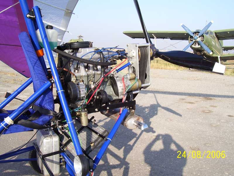

Отними от него чугунные выхлопной коллектор, и маховик( оба где то 12-13кг) , правда все это нужно заменить другими но все равно не так тежело, ещё останется для системы охлаждения.
ВАЗ 21083 на мотодельтаплане.
    87,9 КБ · Просмотры: 394
а посмотрите на другой ветке. масса двигателя в запчастях 2130 -127 кг...там есть ссылка на магазин..он такой же правктически, отличия минимальны, ваз-2108 легче, потому что меньше и компактнее потому ~100 кг, УЗАМ-412 весит 115 кг.
