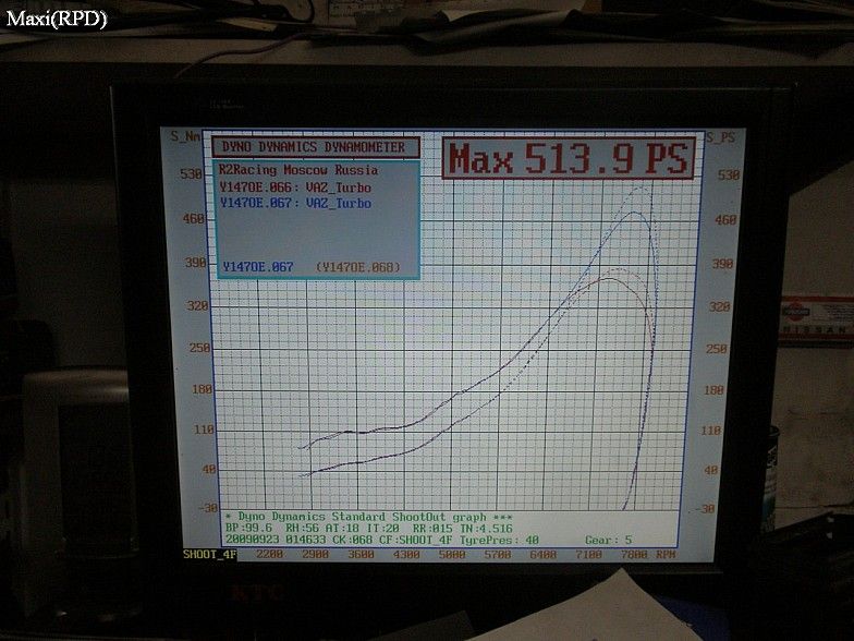

ну это рисунок.А вот график.Вы похоже совсем от жизни отстали вазовский мотор 1.6 с турбинкой TD04L выдает не менее 200сил,с распредвалами и давлением наддува 1 бар под 260,это считается легким тюнингом..Вот пример тяжелого тюнинга.Продолжительное время на такой мощности он конечно не проживет,да это и нереально снимать такую мощность на авто продолжительно.Это вот Максимка дурью мается на переднем приводе такую мощность все равно не реализовать.Закись азота в каком то плане проще но своих минусов хватает
