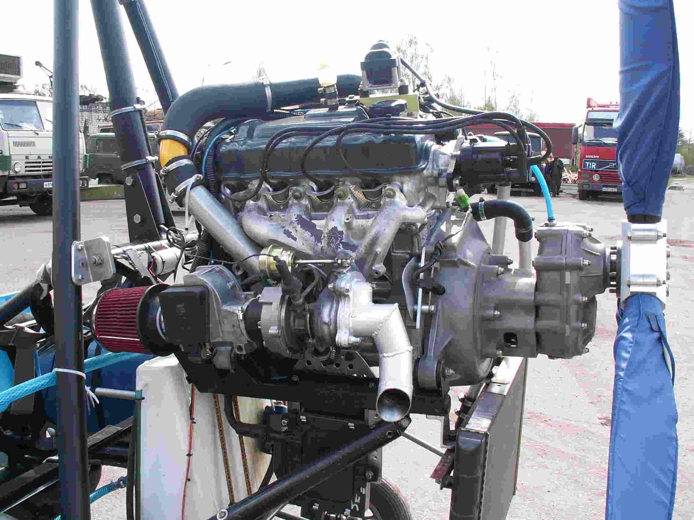

Двигатель ВАЗ 2108 +турбина
260 кобыл чтобы снять нужны бешенные обороты для такого двигателя. а значит быстро развалится. а 160 снять реально.а этого вполне достаточно .чтобы поставить на аэроплан и ресурса хватит при хорошем масле 🙂
хотелось бы посмотреть на фото эту конструкцию
фото чего,двигателя?ДА ТАМ СМОТРЕТЬ ТО ОСОБО НЕНАЧТО вЫ непутайте на турбомоторах обороты небольшие и мощность снимают на маленьких оборотах.450сил например на 6000оборотах вполне реально.

Знакомые трубы  коллектора 🙂
Не в Балашихи делали?

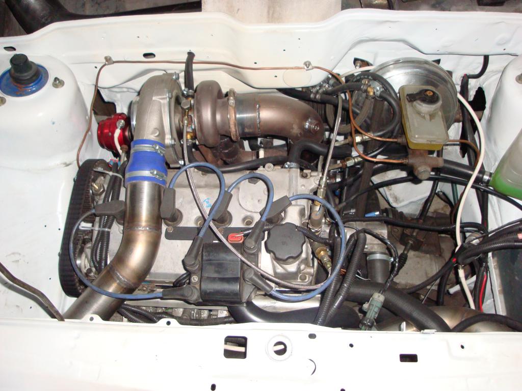

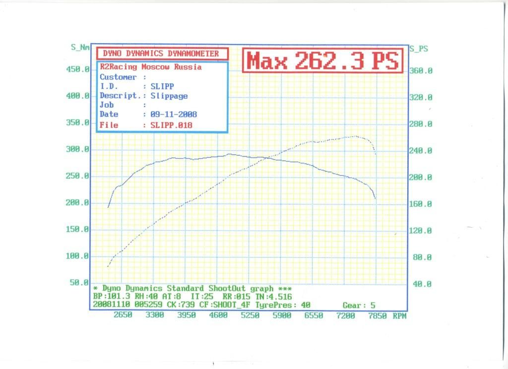

ну это рисунок.А вот график.Вы похоже совсем от жизни отстали вазовский мотор 1.6 с турбинкой TD04L выдает не менее 200сил,с распредвалами и давлением наддува 1 бар под 260,это считается легким тюнингом..Вот пример тяжелого тюнинга.Продолжительное время на такой мощности он конечно не проживет,да это и нереально снимать такую мощность на авто продолжительно.Это вот Максимка дурью мается на переднем приводе такую мощность все равно не реализовать.
А тут как раз и разговор поднять мощность на авиаконверсию легким (до 200 ЛС) тюнингом.
ПОлучится вполне себе пристойный мощный самолетчисткий мотор. 🙂
редуктор вот только нужен помощнее 🙂
Если  турбировать  мотор  ВАЗ  -  думаю  что  долговременно  развиваемая  мощность  всё  равно  будет  в  пределах  100  кобыл.  Даже  если  в  5  минутном  режиме  мотор  и  будет  развивать  200  лошадей.  Допустим.  Ну  а  на  какое  летадло  такой  нужен ?  Допустим  самолёт  сможет  взлететь  как  из  рогатки.  А  потом  что ?  Лететь  с  крейсерской  скоростью  для  которой  требуется  например  -  150  сил  -  будет  невозможно.  Можно  будет  коптить  со  скоростью  чуть  больше  100  км /ч  -  если  вобще  аппарат  не  тяжолый....  Для  какого  самолёта  предлагается  применять  турбированный  ВАЗовский  мотор ?
вот  самолёт  Э.  Бабенко  -  Овод  -  вроде  как  летал.
http://www.airwar.ru/enc/la/ovod.html
http://www.trikes.narod.ru/ovod.htm
Что  либо  -  существенно  сверх  этого  -  с  мотором  ВАЗ  -  думаю  получить  не  выйдет.
Вот  ещё  ссылка  по  Оводу.
http://www.istra.aero/node/6
Внизу  странички  примечательные  замечания  по  двигателю  ВАЗ  :
Наибольшее количество проблем доставляла силовая установка. Хотя, в общем, она работала вполне удовлетворительно (не было ни одного отказа, не было ни одного схода с режима) обнаружились следующие неприятности:
- система охлаждения двигателя не обеспечивала продолжительную работу двигателя на высоких режимах.
- заявленная заводом мощность двигателя не соответствует реальности (приведены рекламные завышенные цифры).
- очень большой вес двигателя усугублялся дополнительным весом редуктора, радиатора, охлаждающей жидкости, генератора, стартера, стартерного аккумулятора и проч.

260 кобыл снять с ВАЗа в принципе реально потому, как Лукойл Райсинг снимали с атмосферного ВАЗ 210 л.с. при 8700
если прибавить к этому 30 % от турбонаддува то вполне снимаемо. Кстати Стасис Брундза (если кто знает) в советское время с блока ВАЗ 2106 снимал 300 кобыл. Но это уже что называется Hand made. И стоит таких денег, что дешевле импортный двигатель взять, и говорить, что
