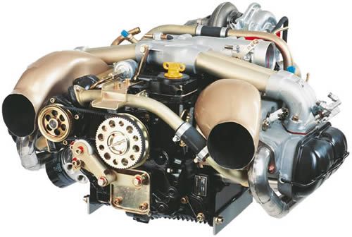

Моторы-звери.  😀 Цены такие же, как и моторы (т.е. зверские), но так и должно быть.  Дешевый сыр бывает там же, где и бесплатный. :'(
...Денис! ...если знаешь? ...подскажи!
...где посмотреть на эти "зверские" цены!
...на эти "зверские" двигуны!

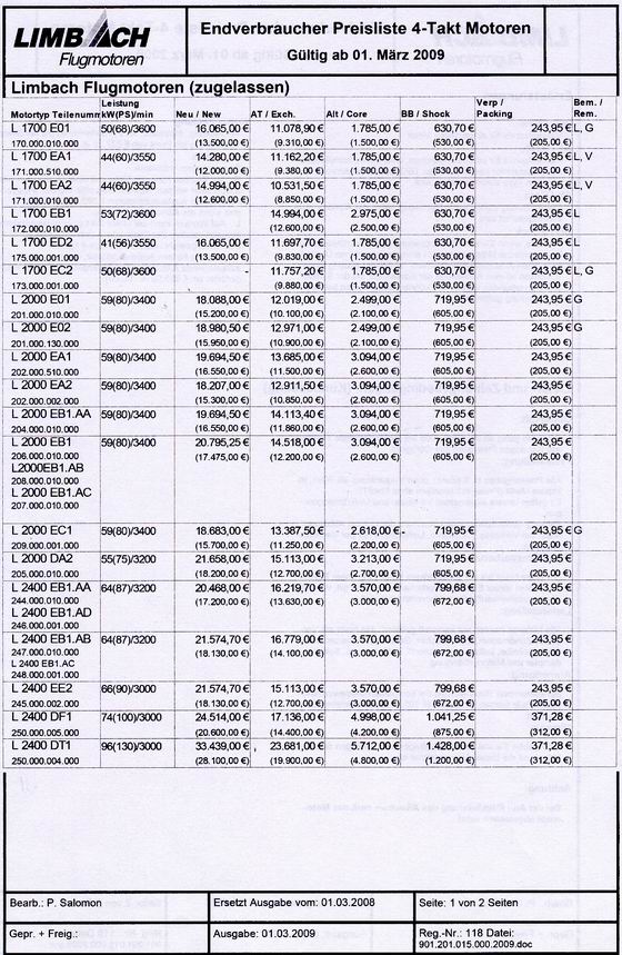

Цены....? ну вот во вложении хотя бы на двухтактнички 275 и четырехцилиндровик 550, получено вроде в прошлом году что ли.... (вряд ли сильно подешевели ;D)
Забавные цены.
На двухцилиндровые 14kW - вполне адекватная цена,
Но на 4-х... М...да! Сколько по такой цене им продавать удается интересно!
подскажите пожалуйста,сколько стоит двигатель LIMBACH L-2400 DT1
   В 2002-2004 гг мне пришлось химичить и совершать маршр. полёты на Лимбахе L2000EC1, 80 л.с. Весит со всем оборудованием всего 74 кГ. Мотор изумительный по своей надёжности. Всю б жизнь на нём летал. Фирма со стажем, имеет солидную базу. Считается, что эти моторы - лучшая конверсия Жуков.
   В таблице аналог - L2000EO1. Цена в скобках - без НДС. Именно она для нас с вами.  Покупали не новый мотор, который имеет авиац. серт. типа - отсюда и цена, а после капремонта за 9000 евро (по таблице сейчас 10100 евр). Плюс приборы за 1000.
   За детальной информацией следует обратиться по почте на фирму. Ответят на все вопросы.
