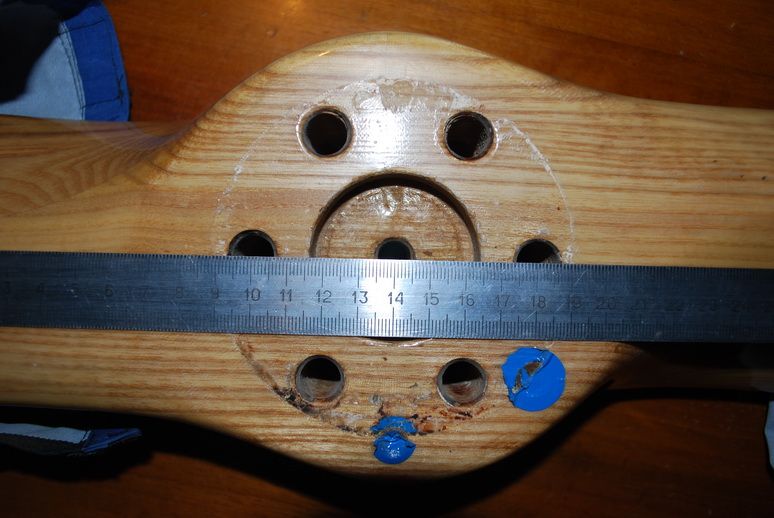

Не могу найти размеры фланца крепления винта для двигателя Limbach 2000 EA.
Propeller hub EA 2 for fixed pitch.
Может кто пособит.

Сергей, спроси у С.Пархоменко. Он нам делал винты для Лимбаха.
У меня где то были размеры в книжке, стандартной грейтплейновской втулки, да можете и сами посмотреть на GPAS.com
С уважением.
По памяти, центровочное 2 дюйма диаметр, крепежные 5/16 6 шт. на радиусе 2 дюйма. :IMHO
С уважением.
Спасибо, но это скорее не 2000-й Лимбах. На 2000-ом диаметр по крепежу 75 мм, болты - 8мм. Нужен диаметр центра.

У меня дома есть пропеллер, который стоял на Лимбахе, но по весьма уважительной причине летать на нём не смог. Вот сделал фото. Может, пригодится. Мотор L2000EC1.
    60,9 КБ · Просмотры: 204
Спасибо, Вадим!
Это фланец под винт изменяемого шага.
Завтра пойду к Пархому, поспрошаю с пристрастием (пассатижи, иголки под ногти, паяльник и т.д.) 🙂

И, главное, чтоб штангельциркуль в руки взял. Штангельциркуль... Без него никак.
L2000EA2 с фланцем под винт фиксированного шага - у меня есть. Москва. Приезжайте и меряйте.

Что ж за мотор такой - на который не публикуют присоединительных размеров?
В инструкциях к Лимбахам есть некая подсказка. Посмотрите картинку. Я только не пойму, как ею воспользоваться.
