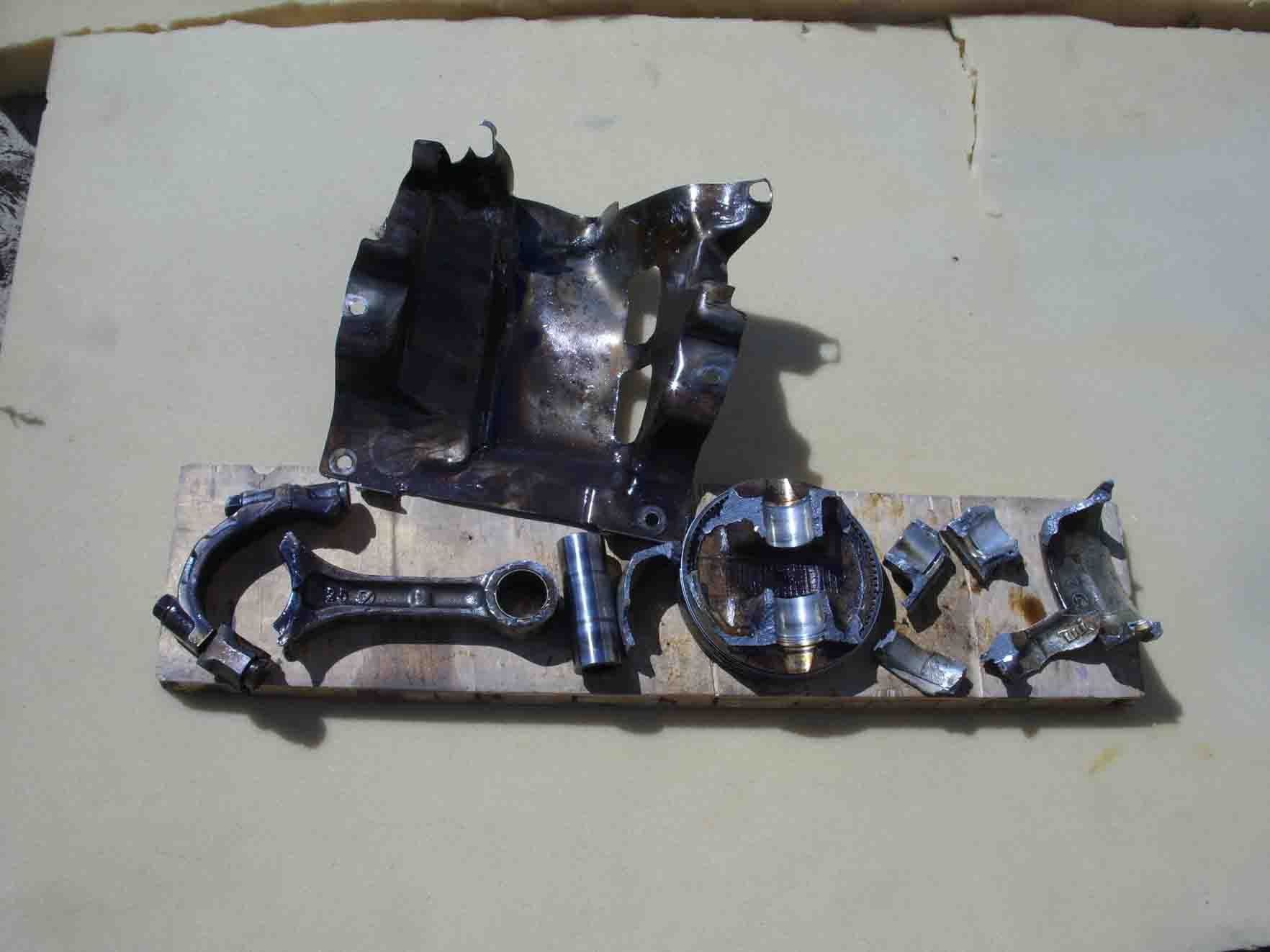

Разрушение ЦПГ  в полете.08.07.10г. EJ-25

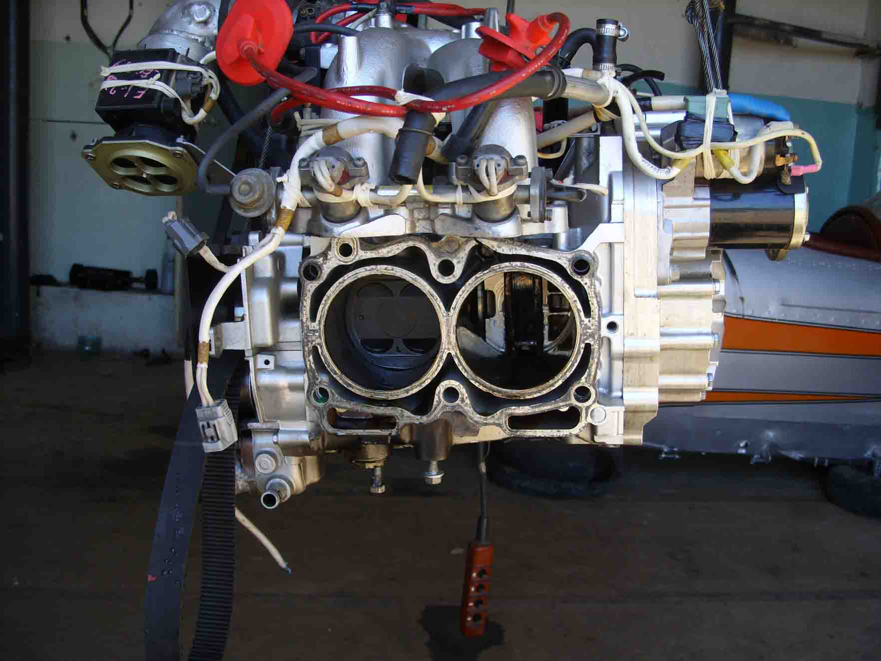

Аынужденная посадка на поле возле ладбища. Самолет и пилот не вредимы. Больше этот двигатель ставить на самолет не будем, видно трещину блока двигателя над 4-м цилиндром.
В Кременчугском летном училище три отказа EJ-25 на вертолетах за короткий период.. Они причины, вроде как, не выяснили.
Выше писал то же самое.Есть много статей в и-нете и на форумах Субару. 25 моторы-самые неудачные.Особенно в плане перегрева.Неудачная конструкция-это причина. Трещин блока и головок-огромное множество и на автомобилях.

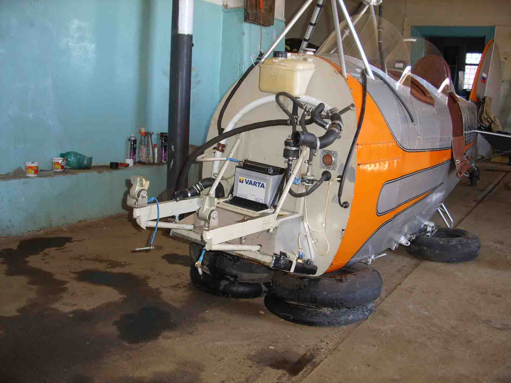

Возможно ли посмотрет фотографию двигателя снизу? Есть кое какие мысли... Даже не конкретно этого, а просто одному из поставленых Субару на самолетах.
стоит он на стандартных опорах,разрушение цпг к этому отношения не имеет
Хотел посмотреть переделывали ли подон для масла или оставляли оригинальный? Ничего конкретного. Так, про себя хотел узнать.
