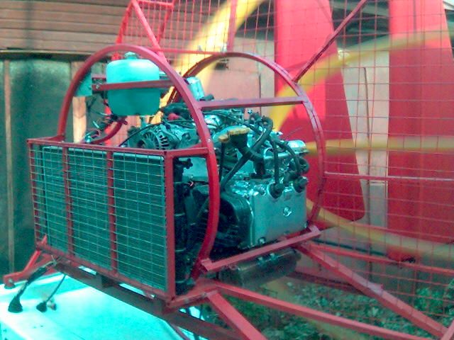

Здравствуте,я начинающий вопросов немеряно задаю их помере возникновения сейчас занимаюсь мотором уменя ед-20 ,оставить или нет термостат,какой объем маслобака,на каком уровне от нижней точки мотора установить его,чем смыть окидныйналет с блока и головок,жэлаю всем чего себе
термостат я бы оставил.Что за маслобак? оксидный налет наверное только металлическими щетками на дрель.Масляные отложения -деталаном

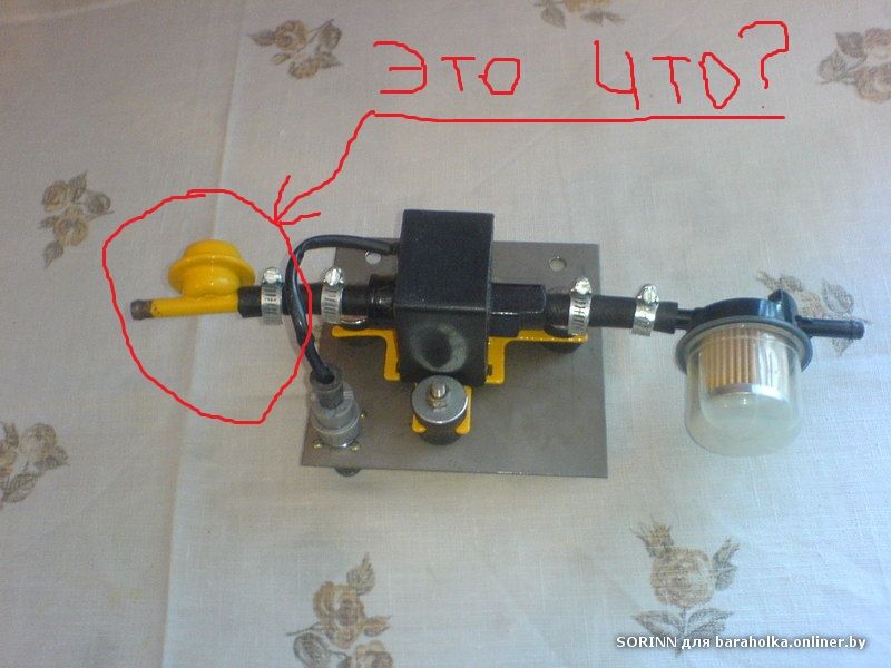

обратный клапан. на карбовом ставить смысла не вижу, все равно давление в системе держаться не будет. хомуты лучше заменить на пружинные, винтовые зимой подтекать могут, летом пережимать шланги
а откуда в электробензонасосе пульсации? это же не мембранный насос. обратный клапан стоит в инжекторе для того, что бы в системе сохранять давление для легкого запуска. иногда он стоит в корпусе насоса. иногда как на картинке. то что его присобачили на карбюратор, говорит о непонимании сути работы ДВС. искать номер клапана с названием и ценой на экзист просто лень, простите пожалуйста.
Я думаю пульсации возникают при изменении режима при резкой даче газа и сбросе. Ну в общем он установлен на моём инжекторном. В подробности не вдавался.
