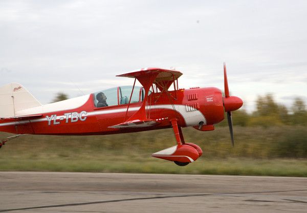

фото.А если 6-ку воткнуть,что за пепелац получится?
На фото 4ка. Если искать вальтеры, то оптимальный вариант. Но тут правильно пишут, что если все делать по уму, а на пилотаж иначе нельзя, выйдет не дешевле лайков.
