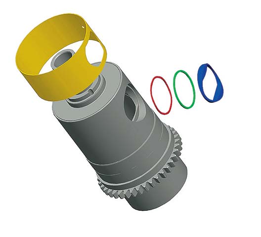

Статья в апрельском номере "За рулем":
http://www.zr.ru/arch47311.html

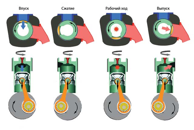

...Кулачковый вал и клапаны новому мотору не нужны. Вместо этого при работе двигателя вращается его цилиндр, связанный с коленчатым валом через зубчатую или ременную передачу. По аналогии с кулачковым валом, цилиндр делает один оборот за два оборота вала двигателя. В верхней части цилиндра на его боковой стенке сделано отверстие, которое на такте впуска совмещается с впускным трубопроводом, на такте выпуска – с выпускным. Как вы думаете, что было самым сложным? Закрутить цилиндр? А вот и нет: главная проблема крылась в уплотнении такого импровизированного клапана...
Все четыре такта соответствуют традиционному циклу, но впуском и выпуском командует сам цилиндр.
P
pilot29
Как выяснилось, мотор с вращающимся цилиндром объединяет достоинства обычных двигателей с двух- и четырехклапанной головкой. Смесь в нем интенсивно закручивается и сгорание получается более полным. В итоге даже без наддува получена удельная мощность 100 л.с./л! Как утверждают разработчики, экологи тоже довольны: эмиссия углеводородов и CO2 заметно снизилась.
       Увидим ли мы такие двигатели на автомобилях? Для начала моторчики рабочим объемом 125 и 250 смз пройдут обкатку на скутерах, газонокосилках, снегоуборщиках и… беспилотных самолетах-разведчиках. Последние появились в этом странном наборе не случайно: до сих пор фирма специализировалась на двигателях объемом от 9 до 20 смз для авиамоделистов. Принципиально сделать мотор RCV многоцилиндровым, как утверждают изобретатели, не проблема. Но появится такой, конечно, не завтра…
Технологически наиболее сложная деталь – уплотнение отверстия в цилиндре.
nico
чем дальше в лес тем толще партизаны..
Жуковский
ничего не настораживат?? номер  то апрельский.. ;D а может и правда ??? поживем увидим!!!

- Стирлинг, это двигатель внешнего сгорания, получил название в честь своего создателя (1816 год), увековечен также как и Рудольф Дизель успевший первым (в 1888году) получить патент на тепловой цикл со сжатием воздуха ( незадолго до него это сделал-бы француз бельгийского происхождения - Бо Де Роше, но он патент не успел оформить - умер).
Что касается того, что Вы имеете в виду, то это английский авиационный двигатель с гильзовым газораспределением: либо фирмы Нэпир — «Сэйбрл", либо Роллс-Ройс — «Игл»,  либо фирм Бристоль, Центаурус - двигатели "Геркулес".
Почти вся военная авиация Англии летала на этих моторах. Они до сих пор по топливной экономичности  остаются непревзойденными в своем классе.
Относительно двигателя с вращающимся цилиндром, то он не имеет никаких шансов на будущее, тем более его также лет 50-80 назад предлагали в разных вариациях. Основная проблема такого двигателя - недостаточное " время-сечение" газораспределительных окон.
