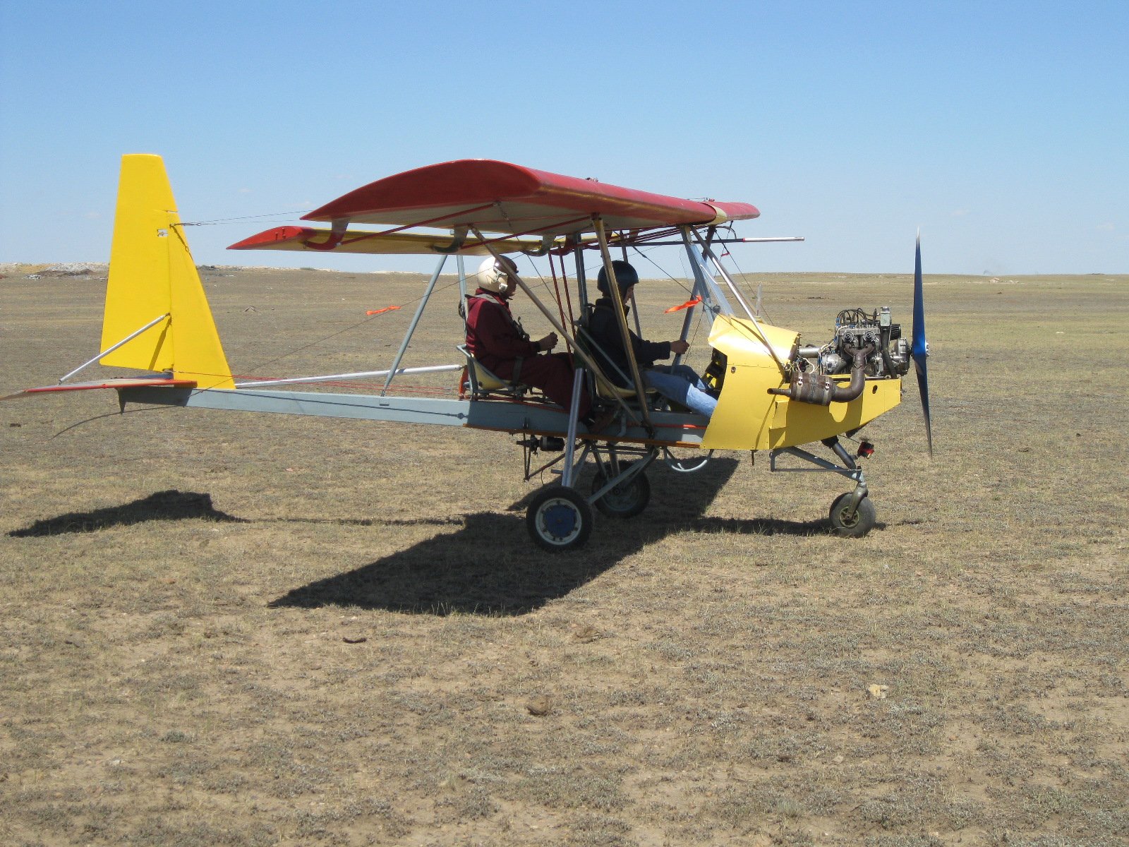

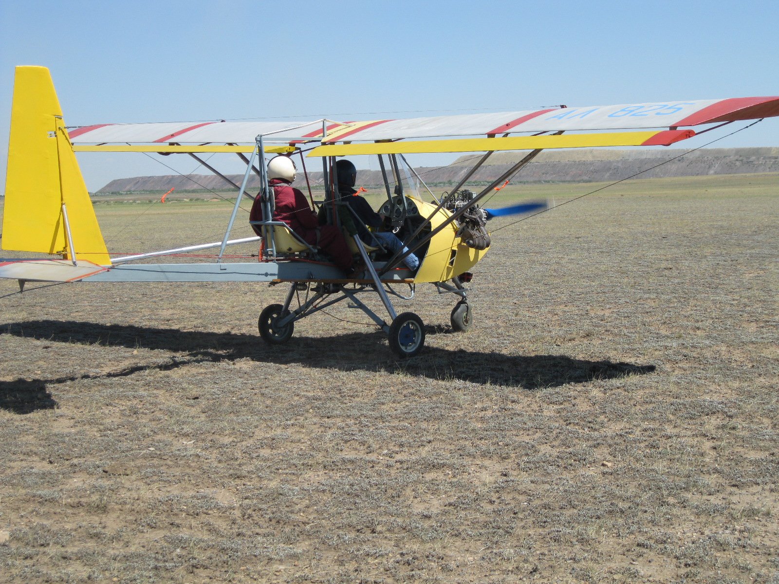

Продам двухместный самолёт химик на Rotax 618.
Изготовлен в 2007 году. Покрашен в 2015. Наработка 200 часов. Двигатель после капремонта 50 часов.
В комплекте хим аппаратура с баком, который устанавливается вместо второго пилота.
Новый трехлопастной луганский винт.

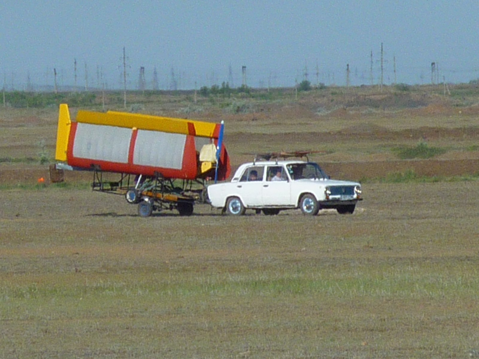

Есть прицеп для перевозки автомобилем.
Находится в Казахстане, г. Павлодар. Готов к транспортировке.
Цена 4 млн. тг. (800 000 р.)

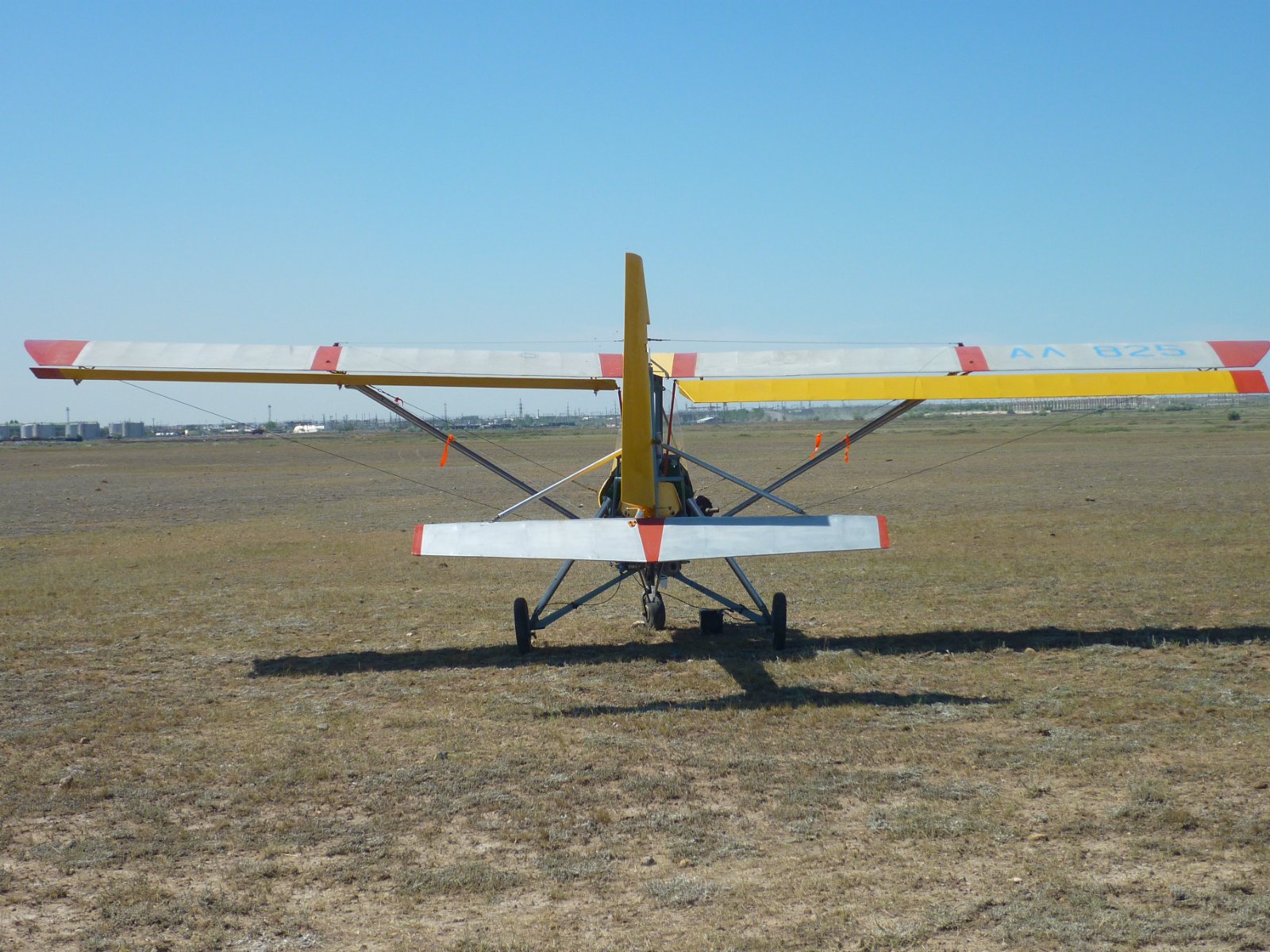

Стабилизатор переставляется в трёх положениях. Для полётов с пассажиром/химией/одному
Не совсем понятно, обычно центровку компенсируют грузом, а изменение угла стабилизатора работает только на определённой скорости, или я что-то не так понял?
