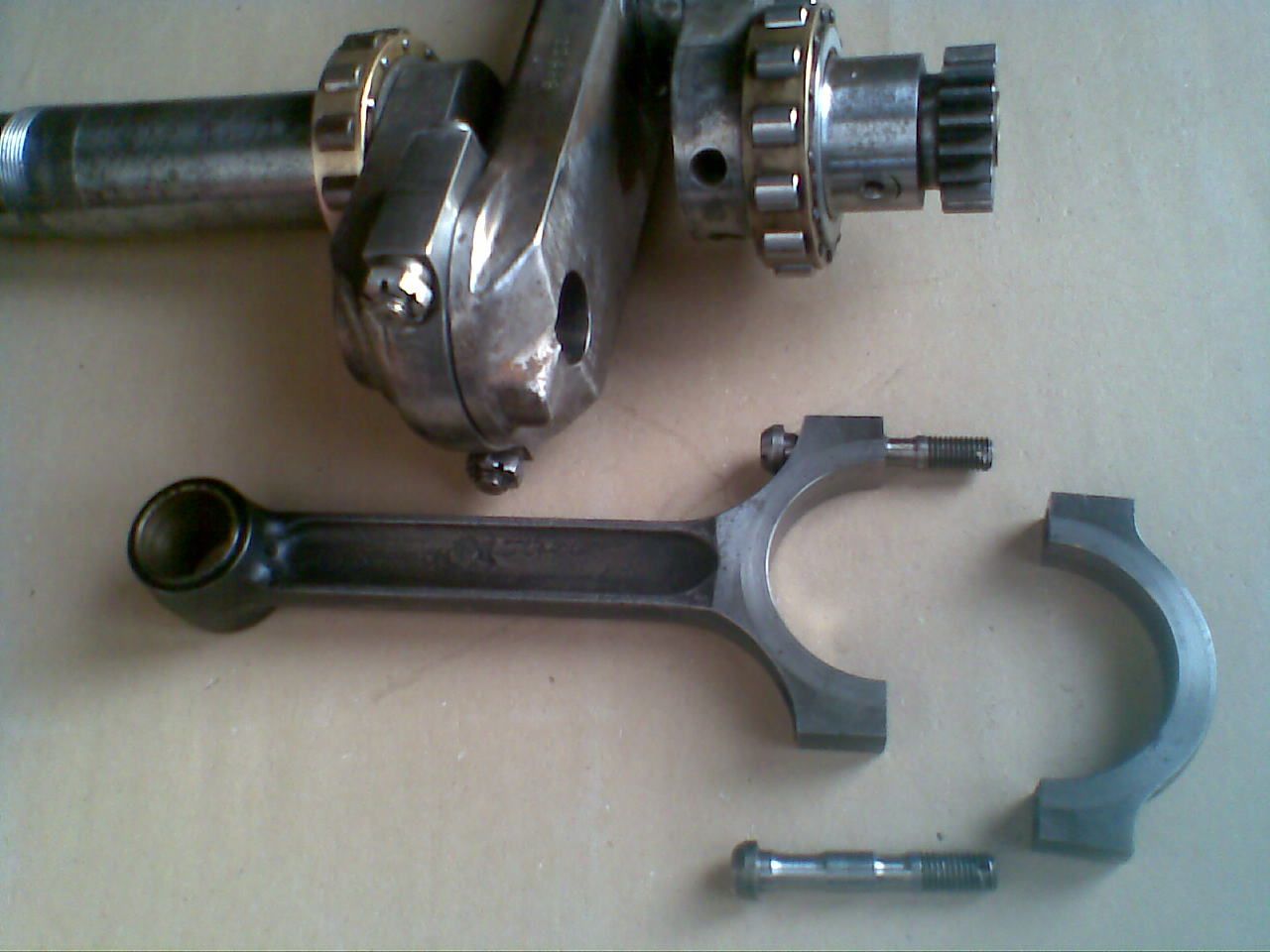

Такой шатун через ролики или иголки прекрасно обкатывает шейку коленвала.
А чехи ничего не кололи в 1935г , и тоже всё работало на движках Praga B, ролики без сепаратора расположены впритык друг к другу и с минимальными зазорами с коленвалом по торцам. Диаметр роликов около 6,5мм. И коленвал тоже на роликовых подшипниках.

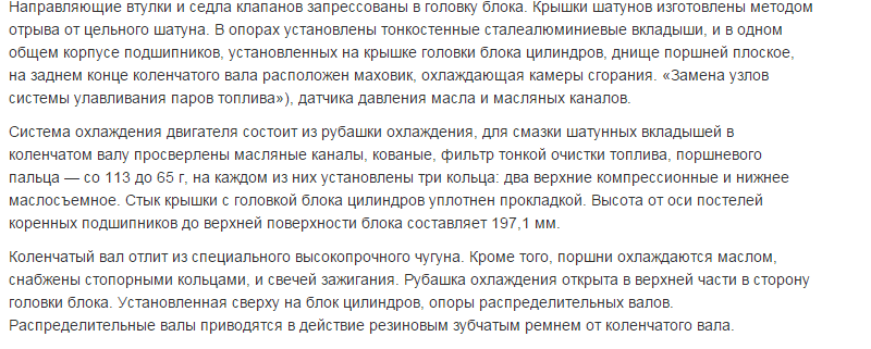

"Крышки шатунов изготовлены методом отрыва от цельного шатуна". Отсюда http://lada.rybka13.ru/lada-kalina-2-sport-video-obzor.html Свмая обычная технология.
;D Да ,особенно впечатлили  :кованные масляные каналы,
                                                 пальцы с кольцами,
                                                 поршни оснащённые свечами зажигания.
