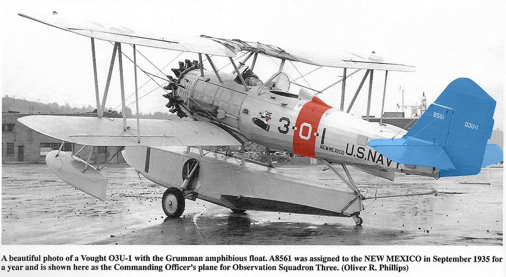

Вряд ли это то, что вы ожидали увидеть, но амфибия тандем выглядит так. Vought O3U-1.

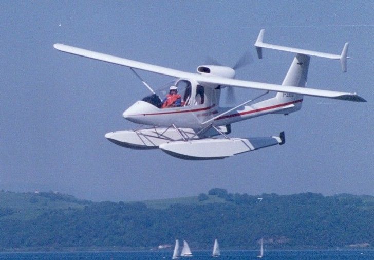

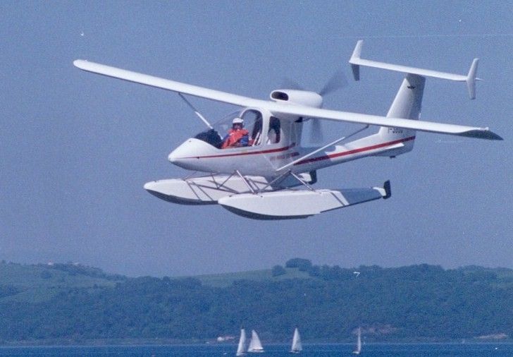

Новый вариант улучшили , крыло без подкосов.
