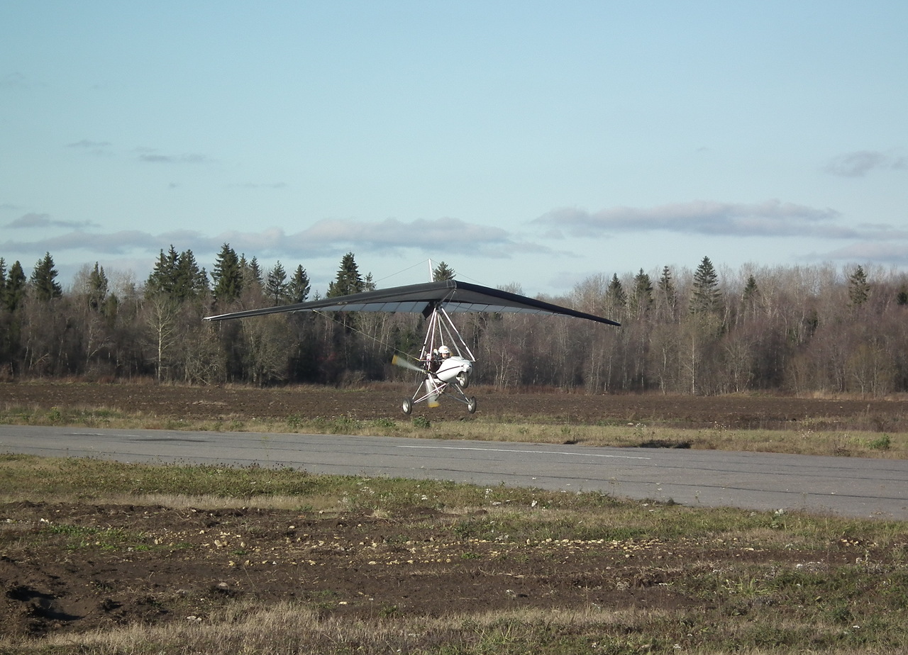

Дельталет Р-16 с Ротаксом-582 весит около 130 кг:

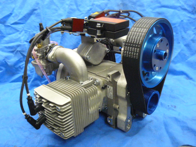

Если на него установить двигатель Хирт-23
с ручным запуском, с клиноременным редуктором и легким деревянным винтом, то масса дельталета вполне укладывается в 115 кг. В целях экономии веса носовой обтекатель придется снять, из приборов подойдет Стратомастер.

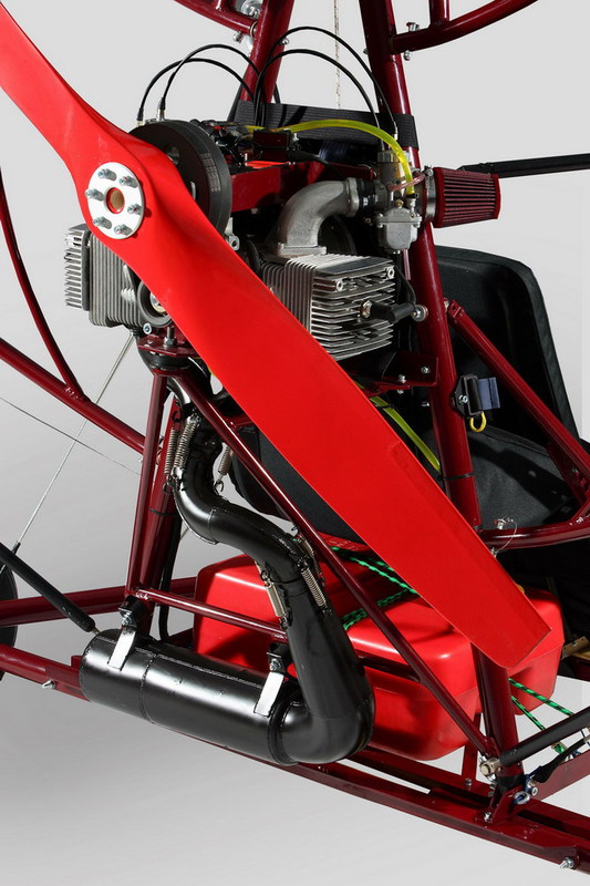

Двигатель Хирт-23 в толкающем варианте склонен к перегреву, поэтому придется изготовить легкие дюралевые дефлекторы на цилиндры. И еще глушитель-резонатор лучше установить общий на два цилиндра, вот такой:
