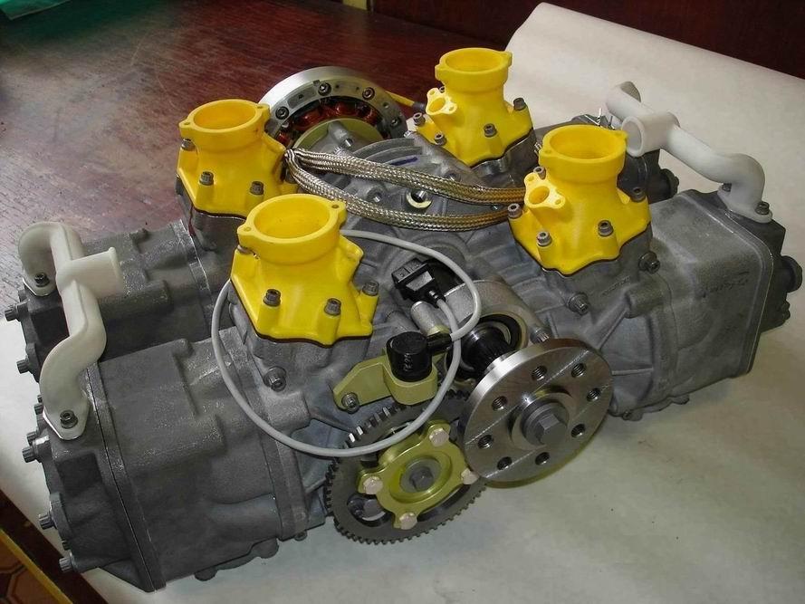

Прошу прощения. Действительно я имел ввиду 4 тактный двигатель
mz
Есть дополнительная инфа по этому мотору ?
Вопрос : Как изготавливают модели для отливки картера на мощностях советского ВПК ?  Рисуют на компе и режут на ЧПУ или простые советские парни изготавливают ловкими движениями пальцев ?

ну вроде нормально изготавливают :)
мотор этот, насколько мне известно, далеко не в одном экземпляре был сделан.

Судя по виду и цвету поверхности блока, корпусные детали льют "в землю" с последующей закалкой, термообработка Т6. Об этом говорит шероховатость поверхности и цвет блока. Формуют по деревяным моделям.

Литье по технологии "литье в землю", это видно сразу. Для изготовления ответственных, АВИАЦИОННЫХ, корпусных и нагруженных деталей (алюминиевых, магниевых) только так.
А литейная оснастка изготовлена совсем не по деревянным моделям ;D
Посмотрите на офсайте УМПО что такое Инженерный Центр Прототипирования.
"Простые советские парни, ловкими движениями пальцев на клавиатуре компа проектируют железяки и литейную оснастку,и, ловкими движениями пальцев с помощью того-же компа изготавливают литейную оснастку, которая за несколько часов вырастает в литейные формы" ;)
Насколько мне известно и не только мне, отклонение геометрии отливки детали, от CAD модели, в пределах 0,2 мм.

Не буду с вами спорить про облои ;)
Не буду с Вами также спорить. Пусть всё делают ловкими движениями на клавиатуре, сея технология известна. Точность любой отливки в землю определяется жёсткостью опок и точностью их позиционирования. При хороших деревяных моделях и хороших опоках можно получить качество отливки никак не хуже приведённой выше технологии. Просто нужно уметь формовать. А вот послойное наращивание формовочной массы не всегда обеспечивает хорошее качество поверхности отливки. Что мы и наблюдаем на данных блоках, смесь просто насыпана, а не уплотнена, отсюда и такое качество поверхности. Хорошо подходит для экспериментальных работ, и только.

В теории наверное так. Гляньте на облой на перепускном канале, там всё видно. Обычное литьё.
Это первое ваше утверждение ;)
а вот это: - " [highlight]Не буду с Вами также спорить. Пусть всё делают ловкими движениями на клавиатуре, сея технология известна. Точность любой отливки в землю определяется жёсткостью опок и точностью их позиционирования. При хороших деревяных моделях и хороших опоках можно получить качество отливки никак не хуже приведённой выше технологии. Просто нужно уметь формовать. А вот послойное наращивание формовочной массы не всегда обеспечивает хорошее качество поверхности отливки. Что мы и наблюдаем на данных блоках, смесь просто насыпана, а не уплотнена, отсюда и такое качество поверхности. Хорошо подходит для экспериментальных работ, и только[/highlight]. "...уже второе :)
в итоге, что вы хотели сказать? или как?

Как работают по классической технологии, с деревянными моделями, видел, а где послойно наращивают то ?...обычно
А.Г.К
Сидит формофщик подключённый к компьютеру и без модели формует? Безмодельная формовка, если у них такая технология, происходит за счёт послойного наращивания формовочной массы с фото или термо отверждением. Бог с ними, пускай формуют хоть волшебством, сейчас все ударились в новомодные штучки.
Ну есть еще литье по выплавляемым или газифицируемым моделям. Но это оправдано только тогда, когда невозможно сделать разъемную форму.
