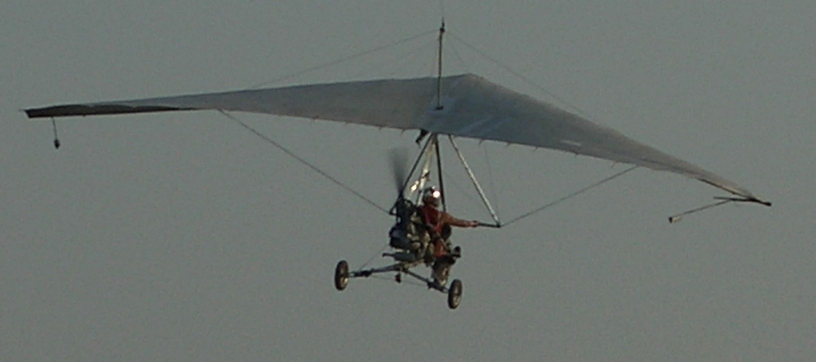

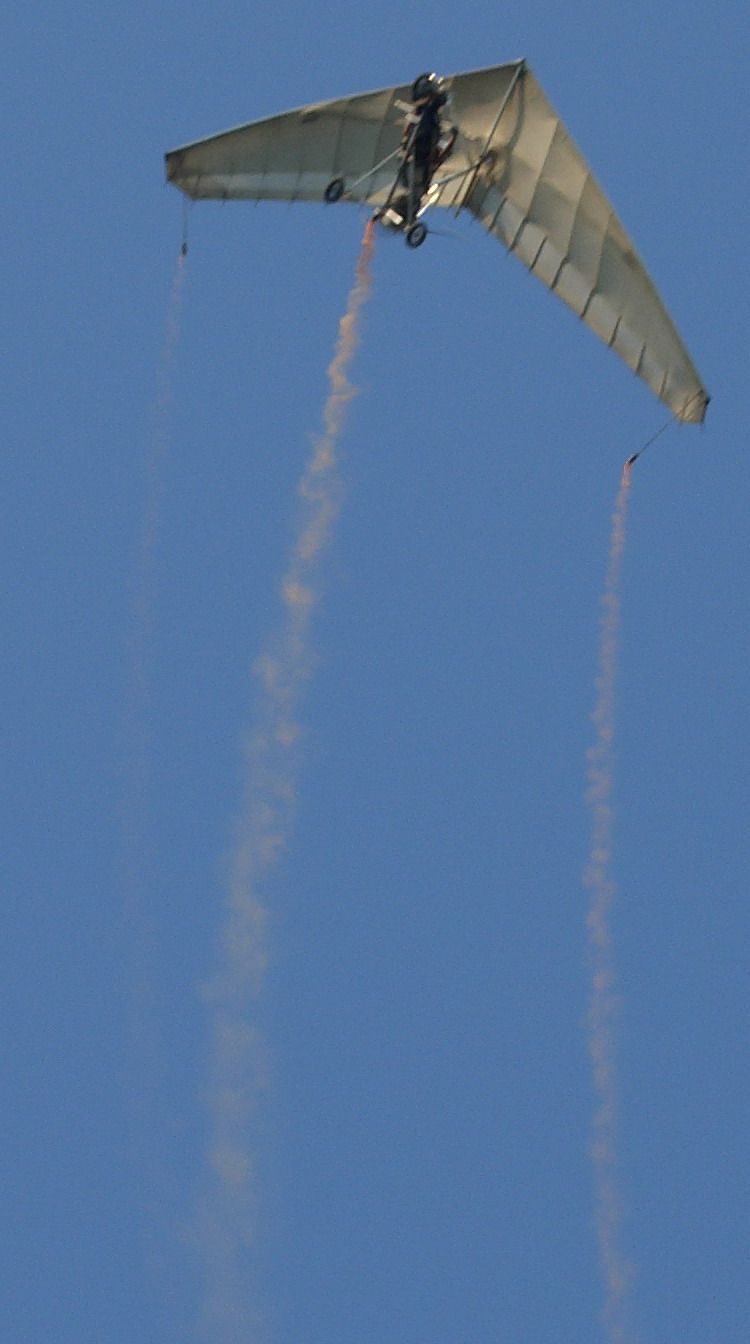

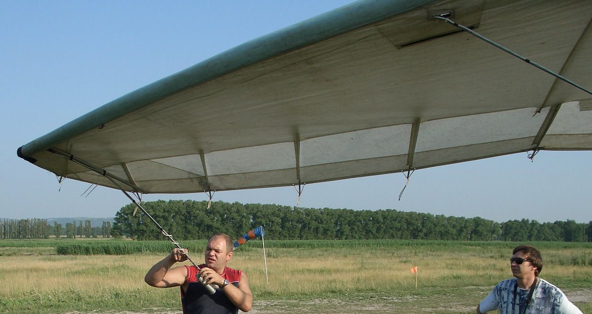

Я пробовал с простыми шашками из магазина и электроподжигом давно, правда уже.
Каждая шашка отдельно была установлена в дюралевой трубке. На каждой консоли их было по 3 штуки. За продольной балкой телеги тоже 3. Включались по 3 штуки одновременно. Соответственно 3 раза по 3 шашки. Вариант установки на АПУ неудачный: сильно меняются усилия по тангажу в полёте. Пришлось управлять по положению ручки (грубо говоря "по-памяти").
