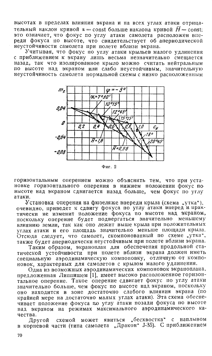

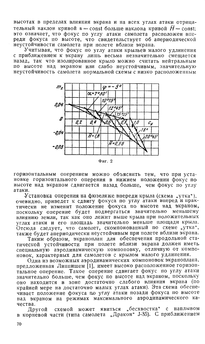

"Отсюда следует , что самолёт , скомпанованный по схеме "утка", также будет апериадически неустойчивым при полёте вблизи экрана .".
Отсюда следует, что Иродов слишком стереотипно представляет "утку" в качестве экра.
Иродова бы я ещё "не слушал", на какой высоте мне ГО на "утке" у экра размещать.

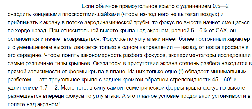

Потому что на высоте полёта 4-6 % от длины хорды крыла происходит "запирание" воздушного потока ПОД крылом...
Что значит запирание ? Т.е движущееся крыло тащит всю эту прослойку воздуха толщиной 4-6% за собой ? Мёдом что ли намазали нижнюю поверхность и ВМ прилипла к плоскости ? Вам не кажется что это бред , выдуманный Иродовым и иже с ним ? Воздух стоит , а крыло проносится мимо , соответственно увлекая за собой какую то часть .. И если сечение воздушного потока под нижней плоскостью скукоживается (запирается по Вашему ) хотя бы на половину , а остальная масса не работает , откуда берётся опрокидывающая через ЗК силища ? Почему крыло Липпиша не запирается ? И т.д. и т.п.

Посмотреть вложение 543641https://reaa.ru/threads/ehkranoplany.12833/page-14 Весьма туманно Иродов писал.. И ещё вопросик про страшилку с переворотом через заднюю кромку крыла , платформы .. Почему при неизменном альфа с уменьшением высоты экрана , фокус по высоте (точка приложения прироста ПС) перемещается вперёд ? Хорошо бы физическую суть ..
Судя по Фиг.2, dmz/dCy уменьшается (кривая начинает сильнее убывать) при уменьшении высоты (Н). Это говорит о том что запас устойчивости повышается, аэродинамический фокус смещается назад при уменьшении высоты (кривая Н=1.6 более пологая чем при Н=0.56).
Смещение фокуса (производной, dmz/dCy) несколько лишает смысла сам термин "фокус".
Секущие кривые постоянного угла атаки говорят о том что при приближении к экрану (уменьшении Н) подъёмная сила растет, а коэффициент момента тангажа уменьшается (становится более отрицательным, т.е. увеличивается момент на пикирование) при том же угле атаки. Видимо, это связано с повышением давления в области задней кромки.

Когда у крыла на экране задняя кромка имеет нулевую стреловидность, то при "просадке" высоты менее 5% САХ весь воздушный поток под крылом уже не успевает перетечь в создавшуюся под задней кромкой щель. И давление под ВСЕМ крылом резко начинает возрастать, смещая фокус крыла по высоте вперёд. При этом и происходит тот самый знаменитый кульбит, который хорошо показал Дональд Кемпбелл на своей "Синей птице".
Когда задняя кромка крыла на экране имеет отрицательную стреловидность, то в первоначальный момент "просадки" крыла по высоте полёта над экраном происходит аналогичная картина - фокус такого крыла по высоте тоже смещается вперёд и на нём появляется кабрирующий момент, стремящийся кувыркнуть крыло через "голову". Но при этом на концах консолей такого дельта-реверс крыла щели под ними увеличиваются и воздух из-под крыла уже свободно перетекает через них в стороны от продольной оси аппарата. И фокус такого крыла по высоте уже не смещается вперёд. То есть за этот счёт происходит самостабилизация такого крыла по продольному каналу. И наиболее заметно это становится в диапазоне углов обратной стреловидности задней кромки крыла от 45 до 60 градусов. При меньших углах этот эффект самостабилизации растягивается по времени и переходит в продольную раскачку по тангажу. А при больших углах задней кромки аэродинамическое качество такого крыла существенно падает, что особого выигрыша от эффекта экрана не получается.
Но всё это ощущается лишь при полёте по прямой без кренов!
Самостабилизация по продольному каналу у аппаратов с крылом Липпиша при полёте на экране настолько хорошая, что сам Ханно Липпиш на своей Airficsh-3 летал вдоль набережной Рейна на высоте полёта порядка 150 - 300 мм всего с поднятыми вверх ОБЕИМИ руками (в сети этот видеоролик есть, нужно только поискать хорошо).
Однако же при выполнении разворотов на экране с кренами этот эффект самостабилизации практически пропадает, и крыло начинает при этом вести себя на экране почти так же как и на аппарате с крылом с прямой задней кромкой. Потому что балансировки по продольному каналу на разных плоскостях ощущаются по-разному. И пилоту для удержания своего аппарата по тангажу при разворотах с креном приходится интенсивно "мастурбировать" штурвалом "вперёд-назад", чтобы удержать в полёте нужный ему тангаж (относительно задней кромки опущенной вниз консоли). И это хорошо видно на видеороликах полётов "Иволги" Колганова и "Airficsh-8" при съёмках внутри кабины. В сети такие видеоролики тоже выложены. Надо только поискать...
- Это вряд ли. Если под плоскостью статическая воздушная подушка - то у неё и ЦД, и фокус на 50% хорды, точнее, длины. Чтобы при этом фокус сместился вперёд - он до этого должен был быть позади 50%. А это вряд ли.

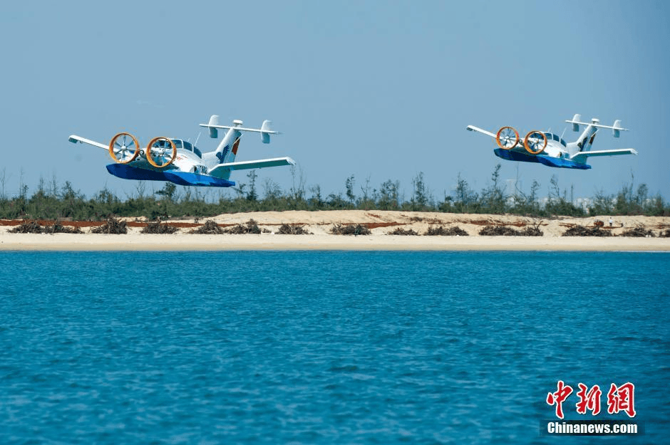

Кстати, китайские экранолёты Колганова на Хайнане летали не на БМВ, а на американских LS5, почти втрое мощнее, чем БМВ. Правда летали они на экране на режимах малого газа. А избыток мощности у них был задан для обеспечения руление по воде на океанском волнении. Со слов самого Колганова. Ну и цена американских движков была немного меньше двигателей от БМВ, что тоже сыграло роль при их выборе.
