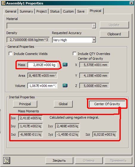

CINN
Я люблю вертолёты!
Уфа, Россия.
Вот, что на компе нашёл(это расчётные данные сборки лопасти с лонжероном длиной 1000мм.):
Orca
Я люблю строить автожир и ходить по рекам
С такими массовыми характеристиками , меня устроили-бы два куска по 4м . Так-как сейчас у меня ротор  6,18м при весе лопасти 12,3 кг. Если 4 метровая лопасть влезает в 12кг , тогда втулку ротора можно не переделывать , а нагрузка на ометаемую будет меньше ;D и можно будет взлетать с двигателем 50 л.с. :~)   Может еще найдуться люди желающие вскладчину оформить заказ .
Следует ещё учитывать противофлаттерные свинцовые грузы в последней трети лопасти(при расчётной длине лопасти 3,5м.)
Сейчас точно уже не вспомню, но весь ротор диам.7м. с "головой" весил около 28кг.
