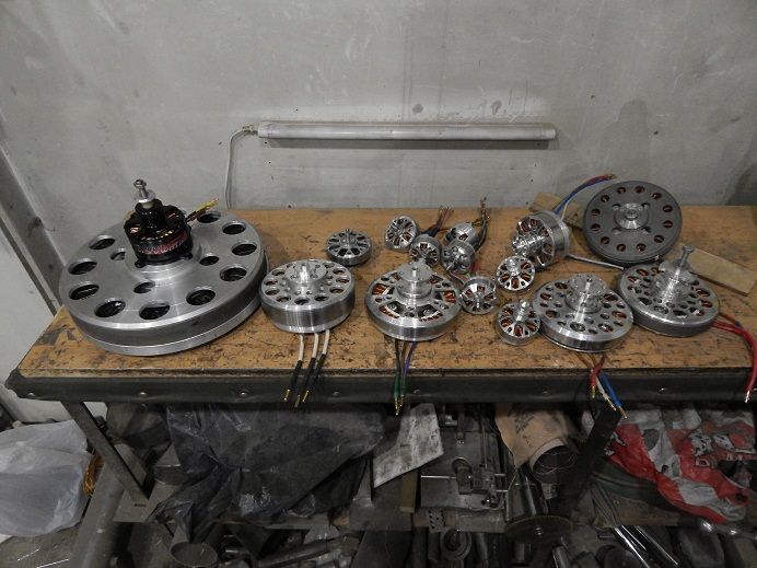

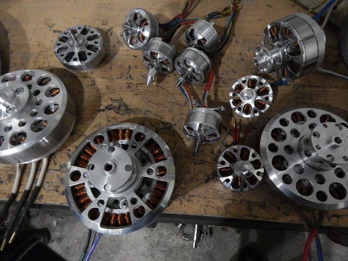

Обгоняют потому,что мой сосед-очень увлеченный авиамоделист уже давно ДВС называет каменным веком,а китайские электромоторы-древностью.Его поделки намного превзошли промышленный Китай.Он помимо всяких расчетов,по сто раз перематывает двигатели меняя что то.На сегодняшний день он наизусть знает все параметры для наибольшего КПД.Вот сегодня попал к нему в мастерскую с фотоаппаратом.Он показал несколько самых последних самоделок.
    66,5 КБ · Просмотры: 359

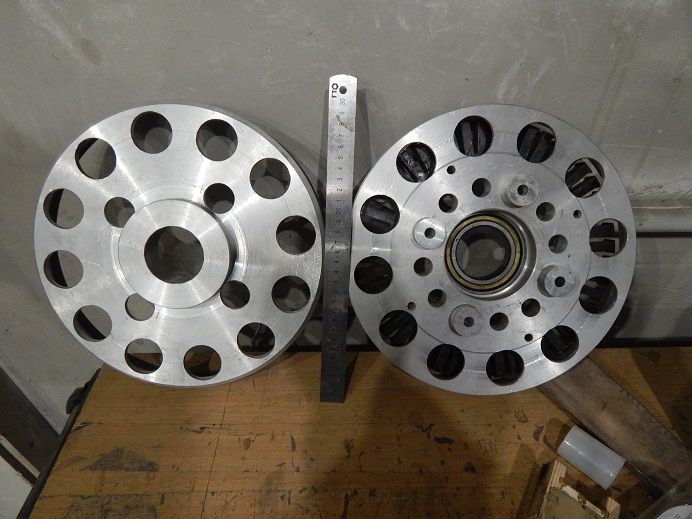

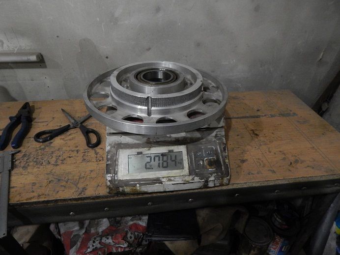

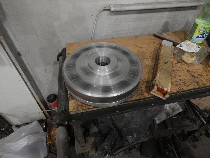

Я его давно агитирую построить побольше-что б человека поднимал.В последнее время он созрел.Но тк этот моторчик вольется в копеечку договорились:Я покупаю сырье,он изготавливает.Вот на сегодняшний день,что уже имеем.Самая большая проблема найти сердечник,с соответствующим колличеством обмоток и нужных размеров-нашли.
    47,1 КБ · Просмотры: 337

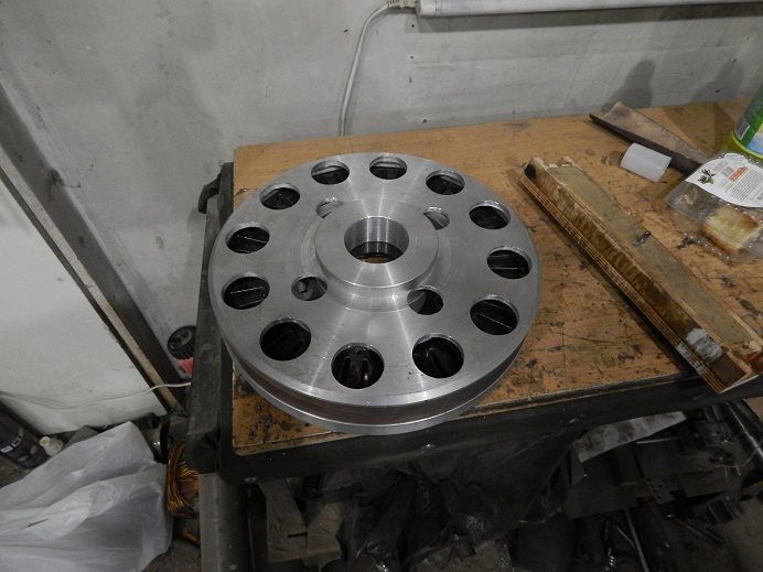

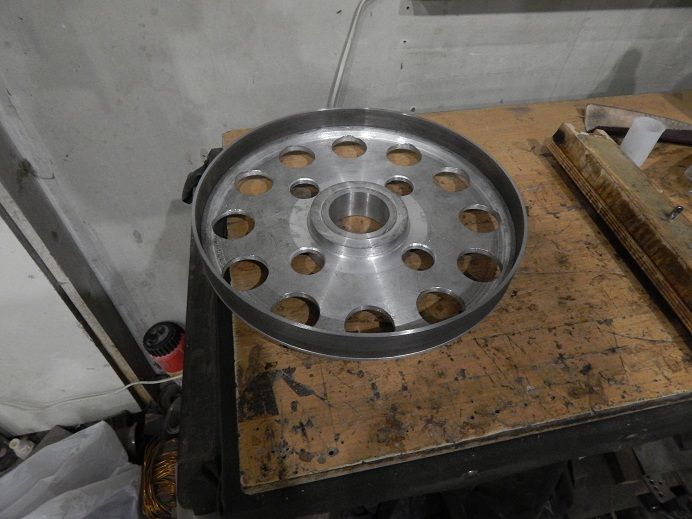

Под сердечник изготовили корпус статора.
    52,3 КБ · Просмотры: 332

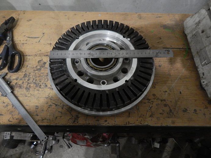

А вот сюда будет приклеиваться 48 неодимовых магнитов.
    56,4 КБ · Просмотры: 338

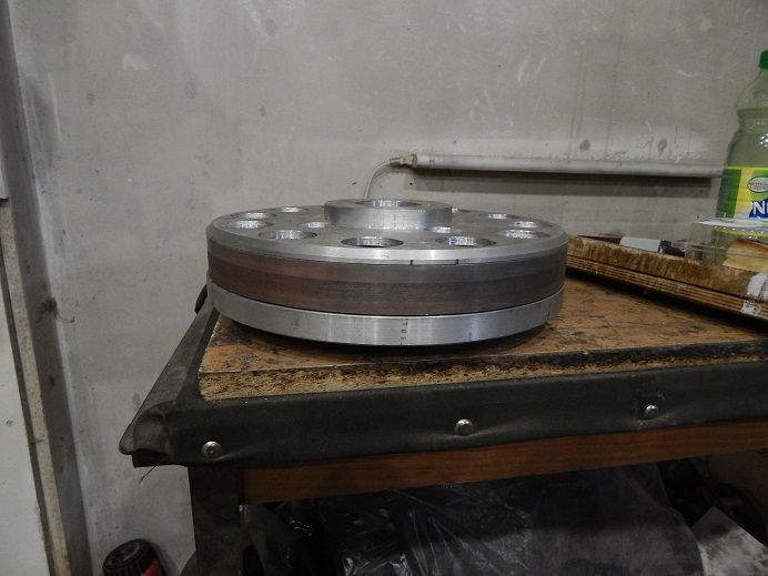

Проверяем легкость вращения.Отменная.
    55 КБ · Просмотры: 311

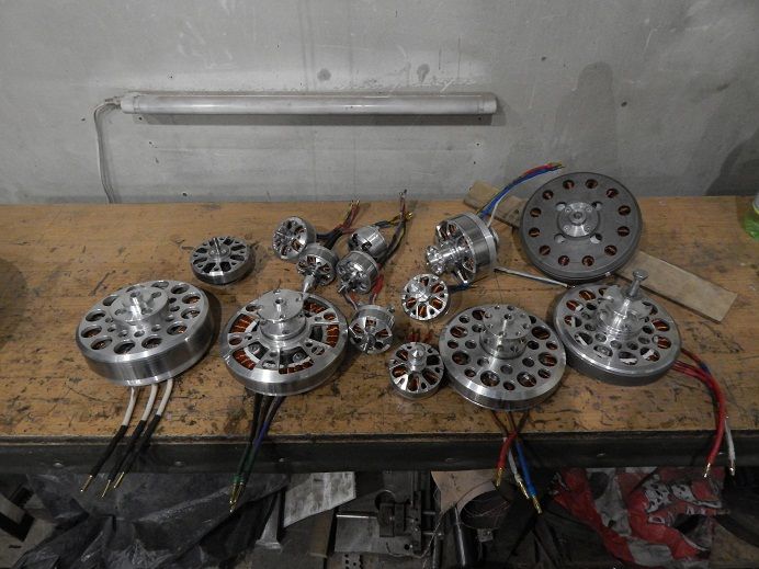

Рядом с мелкими братьями и одним китайцем.Кстати-самый мощный из мелких выдает тягу 28кгс.В большом планируем 100-120кгс.
    65,4 КБ · Просмотры: 336
