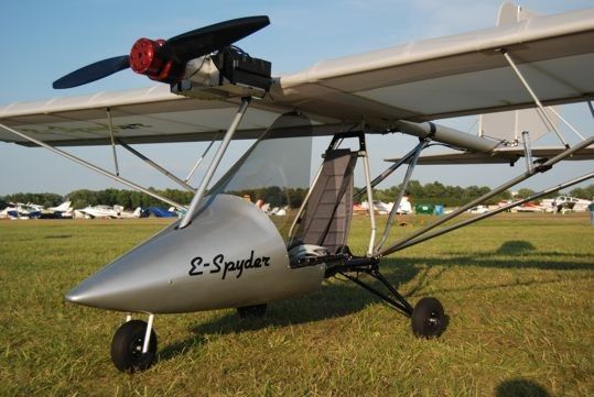

anton19286
Томск
я в курсе. просто в данном случае использован очень дешевый серийный авиамодельный мотор

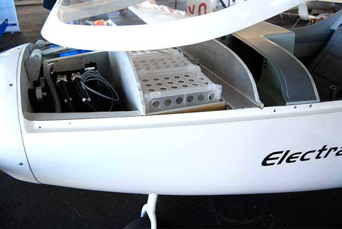

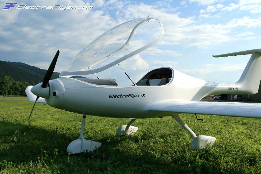

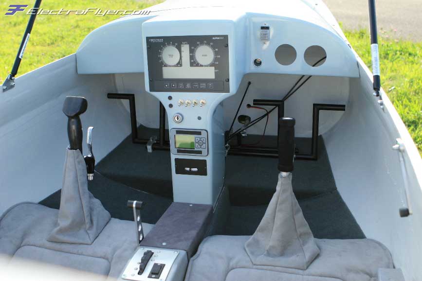

http://hizone.info/index.html?di=200809123
ElectraFlyer-C – электрическая версия более раннего самолета, названного Moni. Новый самолет использует ионно-литиево-полимерные батареи для экономии веса и сможет лететь на скорости 145 км/ч на протяжении 90 минут. Зарядка батарей производится при помощи обычной розетки. Окончательная цена этих самолетов пока не известна, но ожидается, что она установится в пределах $20.000.
http://www.electraflyer.com/gallery.php
anton19286
Томск
в принципе, для обучения полтора часа более, чем достаточно. осталось сделать двухместный. в обслуживании эта штука в разы дешевле бензинового

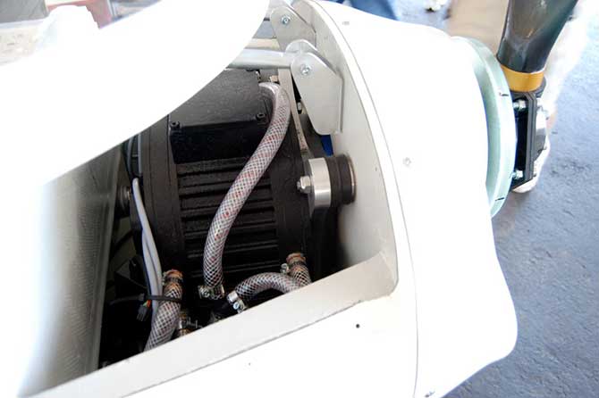

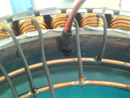

-ПРЭДАТОР-30 для АКСЭЛЬя Зенона сгорел\одна
катушка\ при испытаниях нагруженный винтом при 200А и 50В!?
причины пока не знаю...

-кому лень читать по англицки=смотрите страницу\сайт\ московского ВИЭСХ=там есть лаборатория солнечных батерей и по слухам-делают эффеетивные плёночные...
-[ch1076][ch1086] [ch1095][ch1077][ch1075][ch1086] [ch1087][ch1088][ch1086][ch1089][ch1090][ch1099][ch1084] [ch1089][ch1090][ch1072][ch1083] [ch1101][ch1083][ch1077][ch1082][ch1090][ch1088][ch1086][ch1076][ch1074][ch1080][ch1075][ch1072][ch1090][ch1077][ch1083][ch1100]!
-до чего простым стал электродвигатель!       henryk
Катушки менять оочень удобно?! :)
Вот стаскивать ротор наверное не так просто?! :-?
