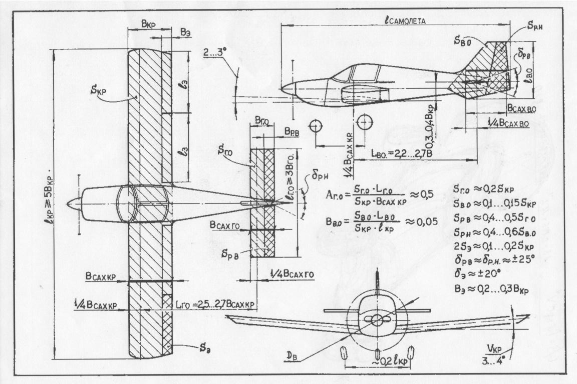

Не хотел вмешиваться,но присоединюсь все же к теме (обещаю, хулиганить не буду). Если нужно поднять в воздух только сто кг веса то как говорит КАА такой мощности излишне много, все указанные двигателя имеют тягу ок 140 кг. тем самым Ваш аппарат если будет состоять из нагрузки и двигателя, будет летать вообще без крыльев.
Как сказал КАА посчитайте все веса вместе, прибавьте к этому радиус действия (как понял ок 15 км?), или время нахождения в воздухе и примерную скорость в крейсере, это Вам даст изначальный фундамент для расчетов. Потом выберите тип аппарата и или его схему, это следующая ступень, потом можно приступать к необходимым площадям и размерам, где основной будет площадь, удлинение крыла и от него танцевать дальше, что бы немного помочь вот рисунок для расчетов для классической схемы ЛА

Подскажите пожалуйста, как считать "Всах кр" - Средняя Аэродинамическая Хорда
Первое, с чего нужно начать-составление таблицы со "статистикой"- ЛТХ прототипв. Т.е. ЛА того же класса с бликими к желаемым ЛТХ. Из нё вы получите относительную массу целевой или полезной нагрузки. И представление, о возможных характеристиках своего ЛА. Остальное-уже потом...
В сах -проще всего определить геометрическим способом,исходя из того,что вы сами нарисовали. 😉
