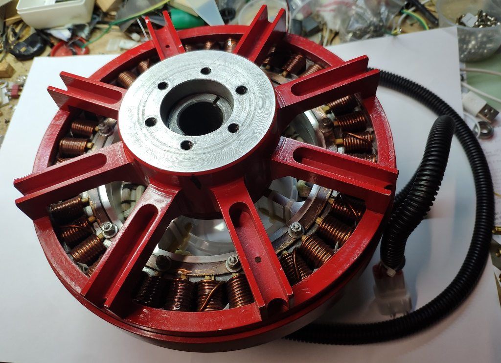

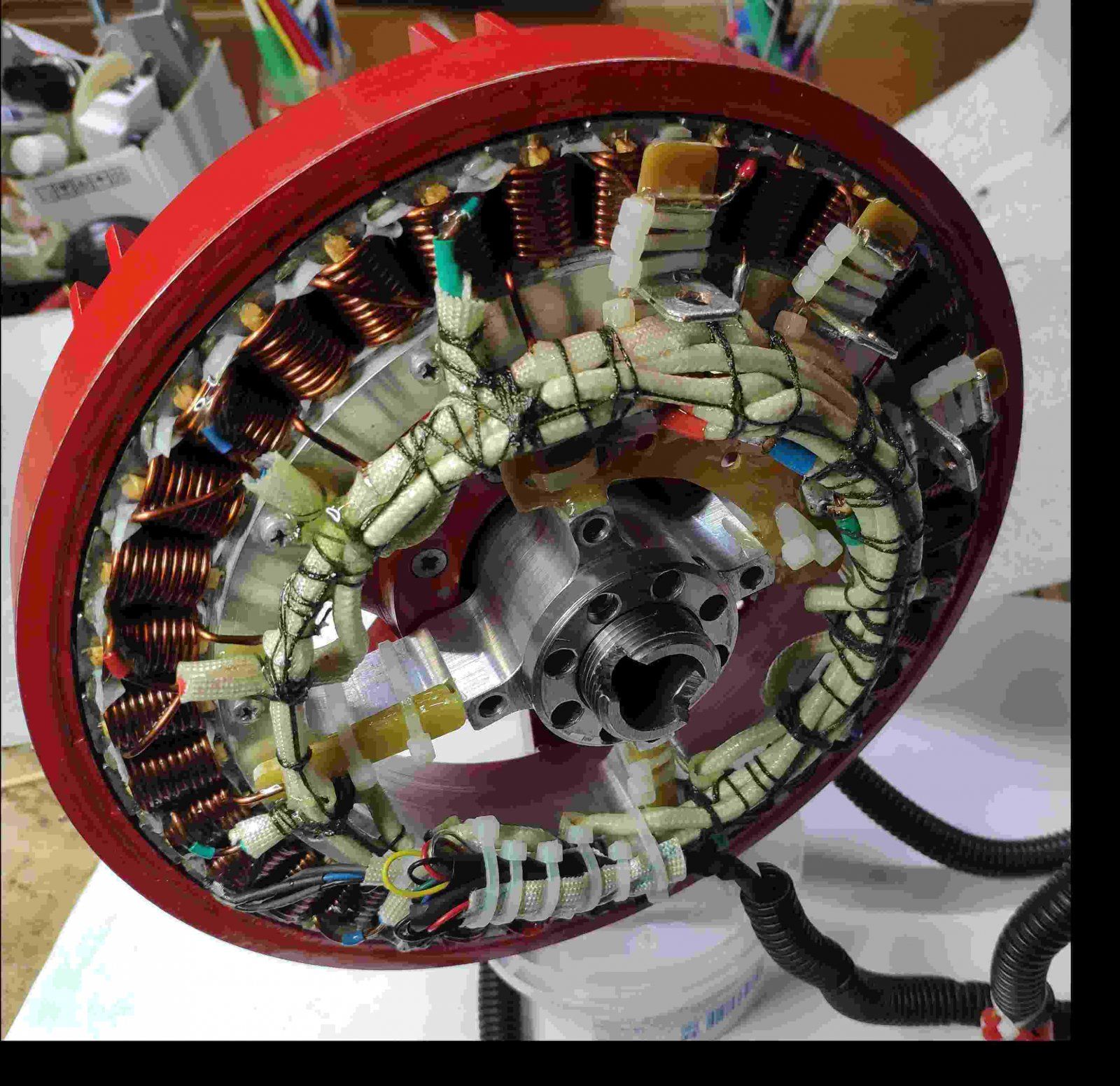

Выставляю на продажу, свою опытную электрическую силовую установку. В комплекте мотор, контроллер и винт.
Мотор 10-13 кВА, самодельный, стоял на моём планере, наработка около часа, вес 6,5 кг.

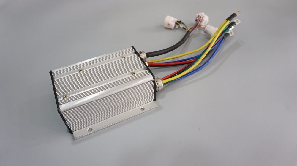

Контроллер KLS7230S (90V 300A), стоял на стенде, наработка около 20 мин вес 1,5 кг.

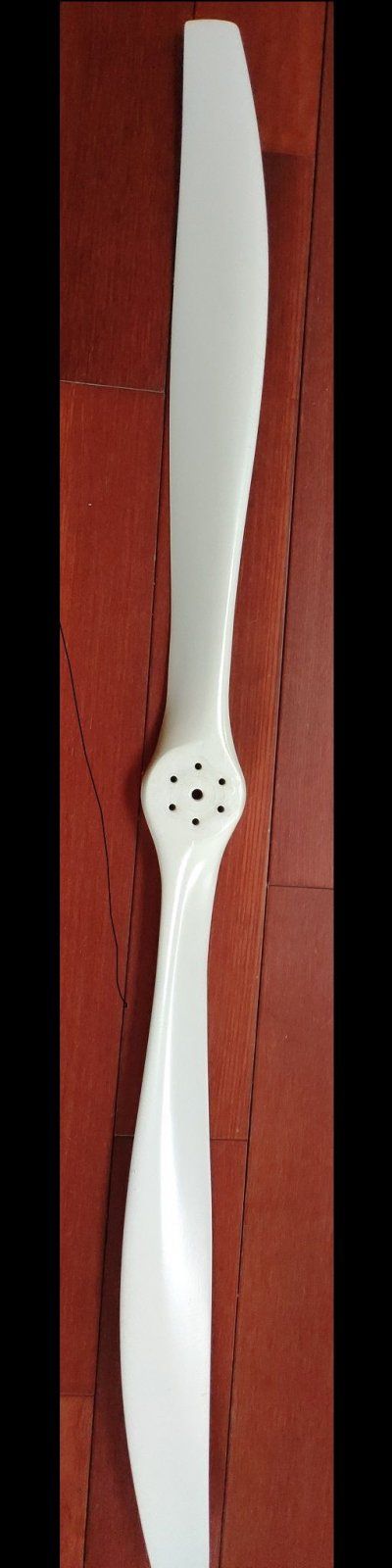

Винт, бук, моноблок, диаметр 1400 мм, шаг ~930мм, наработка 10-15 мин.
