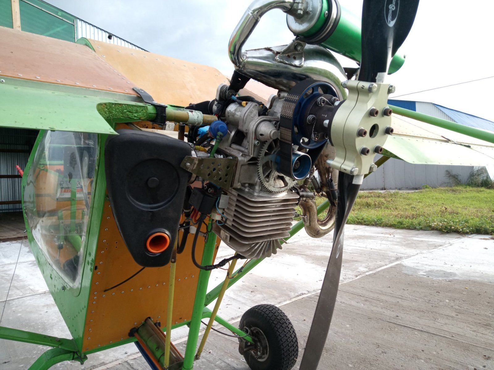

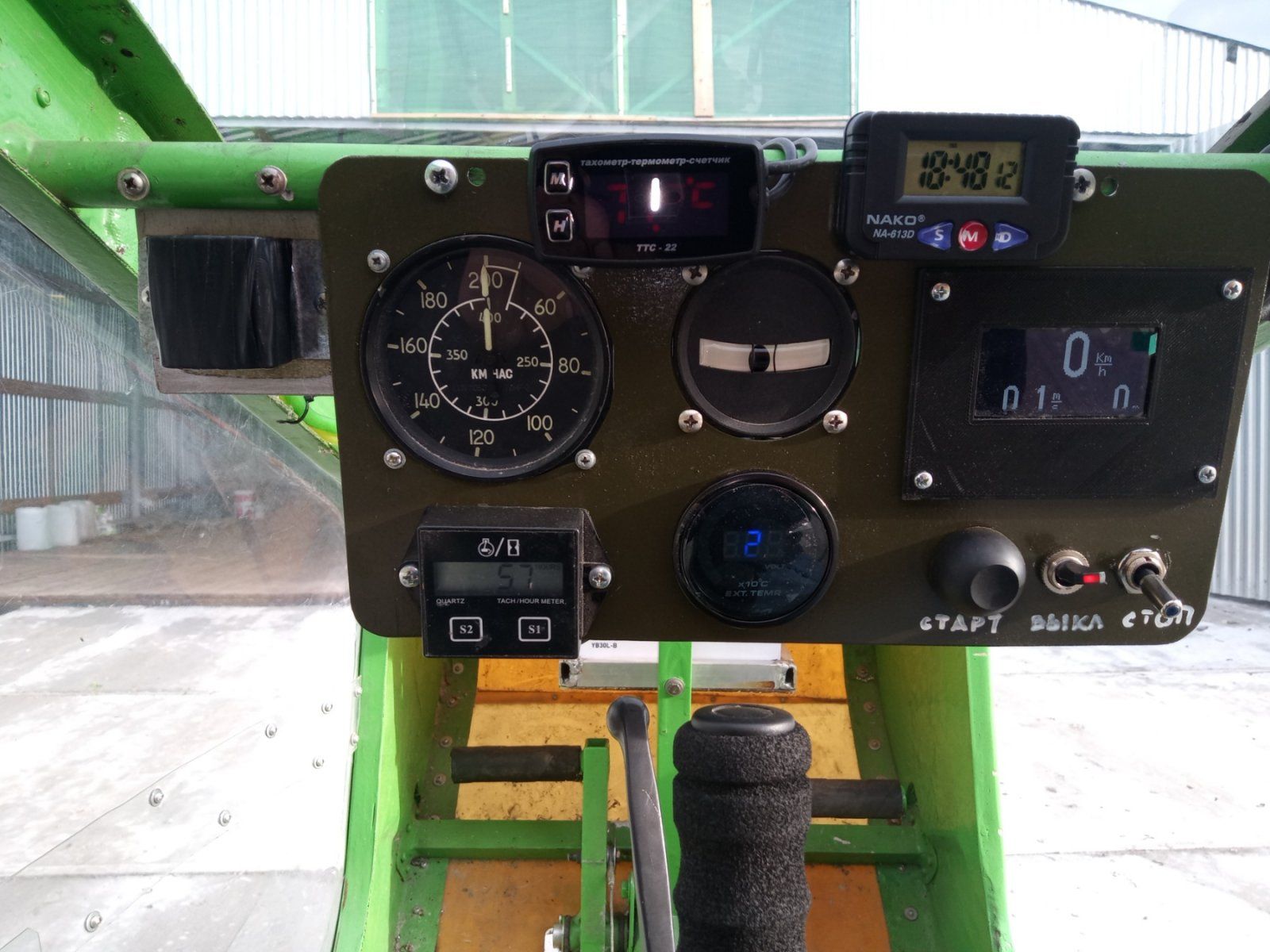

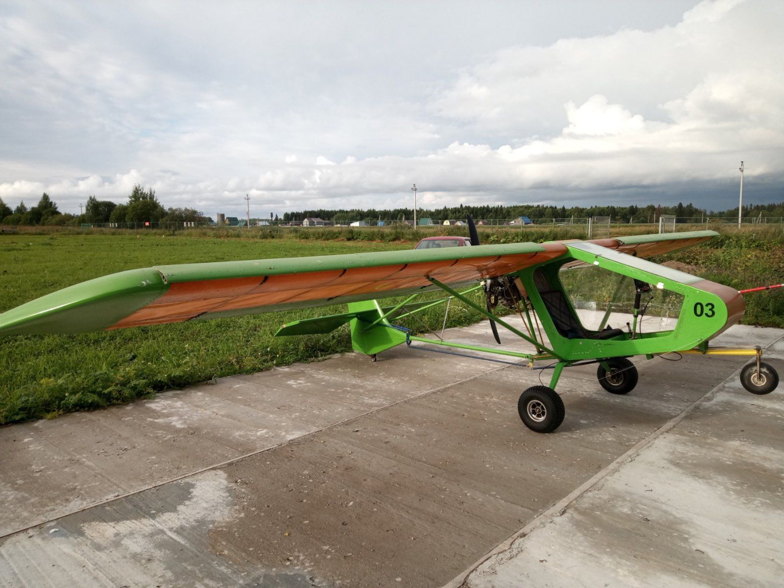

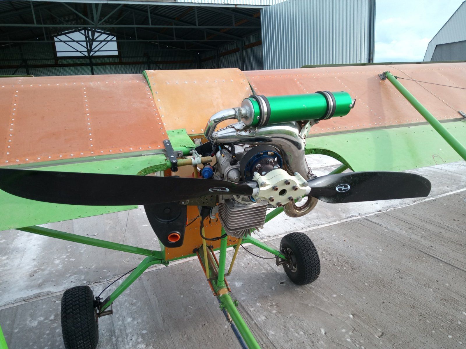

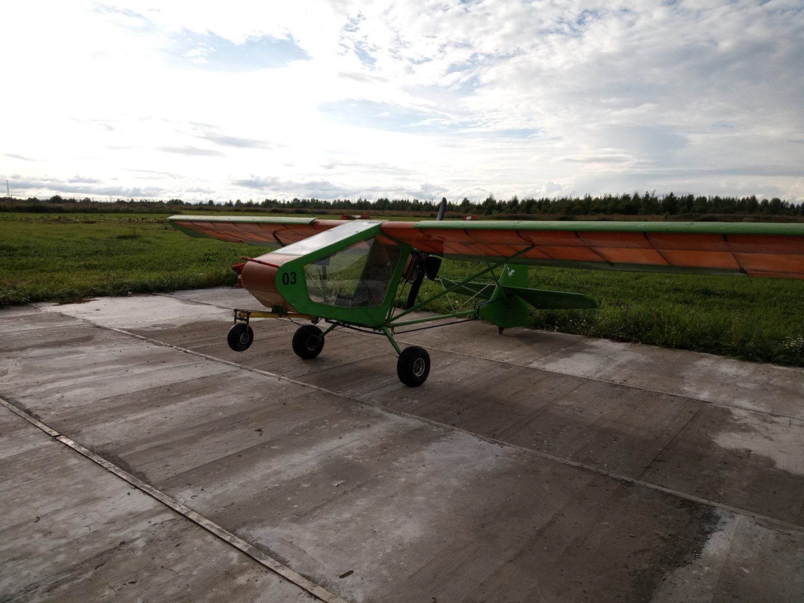

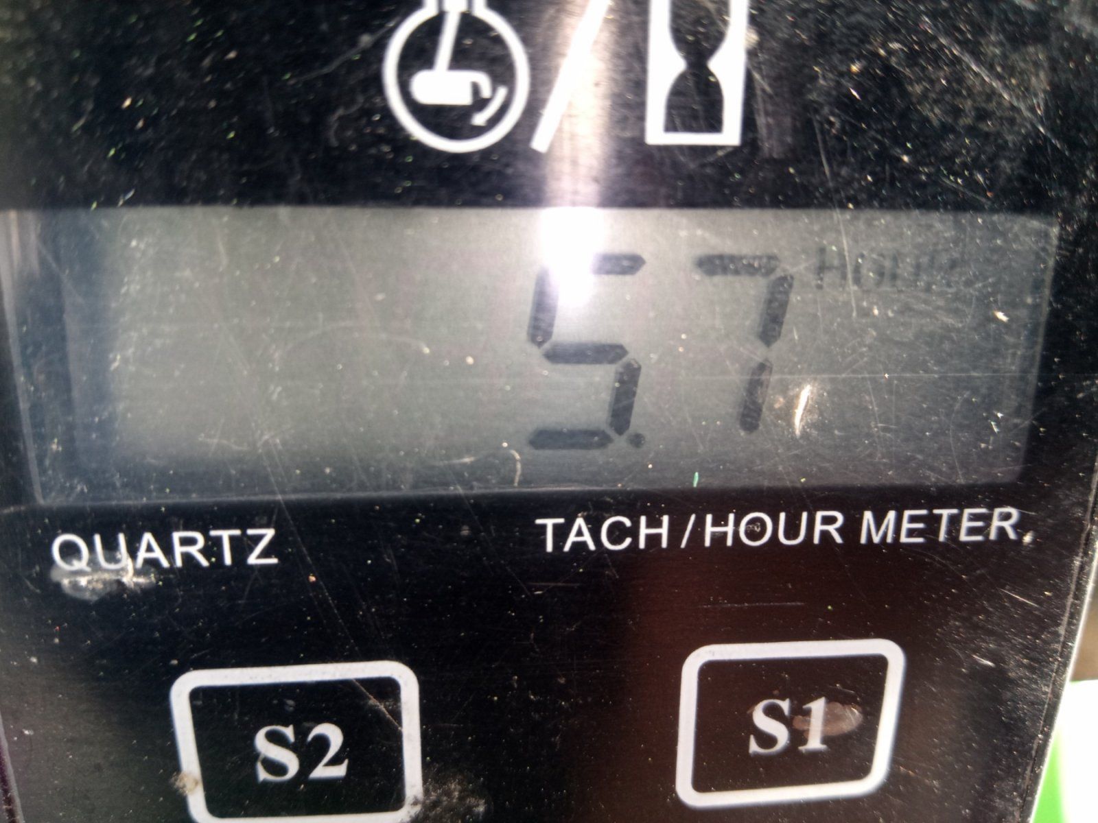

Продам летающий самолет Юниор. Изготовлен в Таганроге. Доработан авиаинженером в Краснодаре. Характеристики можно найти в интернете. Нюансы именно этого борта расскажу по телефону или в личных сообщениях. Мотор Симонини мини 2 Эво. 33 л/с. На самолет ставился новым после обкатки, Наработка 6 часов и потихоньку увеличивается( вот только погода не дает делать это часто). Винт новый, переставного шага, ростовский ( наработка винта 1 час). Каркас крыла из Д16Т, обшивка стеклотекстолит СТЭФ 0,5 мм. Кабина и рессора стеклопластиковая. Оперение обшито полотном. Тормоза на основных колесах. Приборы: будильник УС, указатель скольжения, универсальный электронный прибор от Азата( скорость, высотомер, вариометр) Указатели температуры выхлопных газов и температуры под свечой. Тахометр со счетчиком моточасов. Новый АКБ Дельта с подзарядкой от генератора мотора. С моим весом в 85 кг. Отрыв на скорости 65-70. В горизонте 100 км.ч, на глиссаде 85-90 км/ч. Валится, а точнее начинает парашютировать на 60 км.ч. Из этого режима газом не выходит, необходимо чуть отдать ручку от себя. Думаю что для совсем новичков не подойдет. Я вылетел самостоятельно на нем после 20 часов налета на Гольфе. Находится в 40 км. от Перми на площадке Луговское. Цена 500000 р. Тел. вацап, телега. 89323341128.

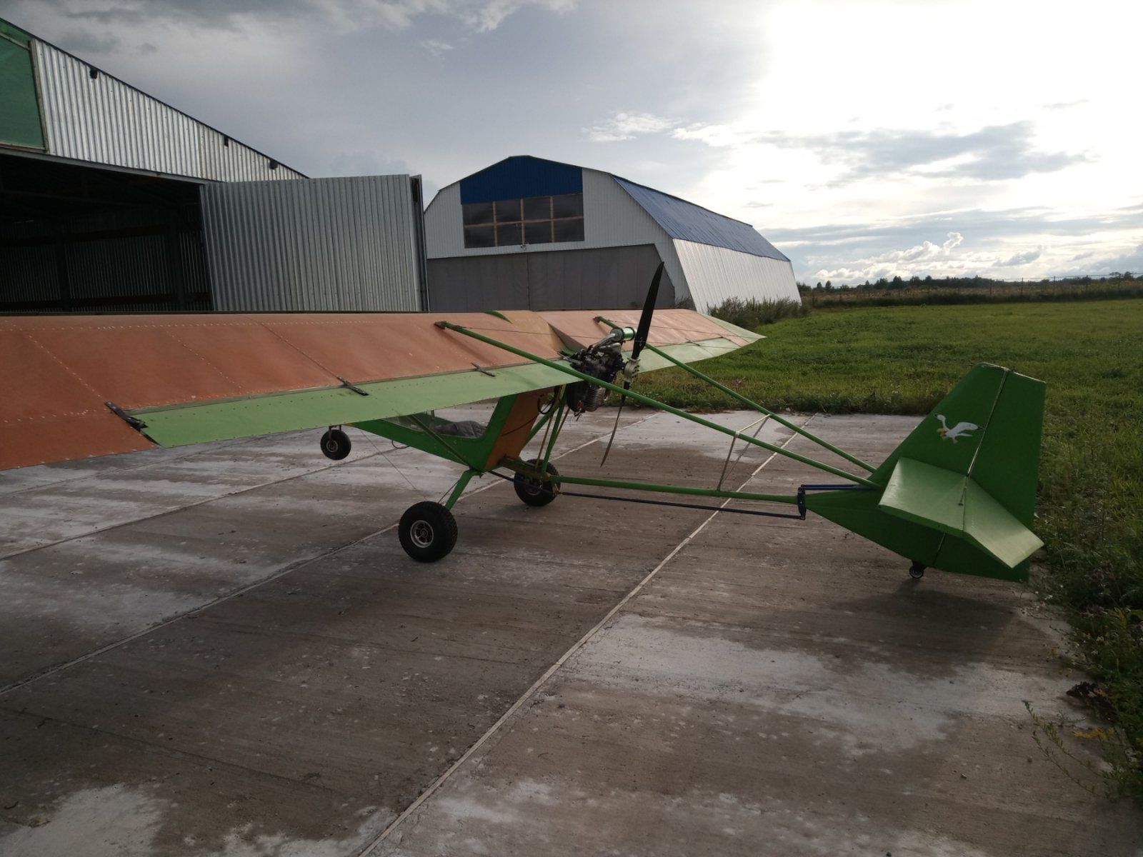

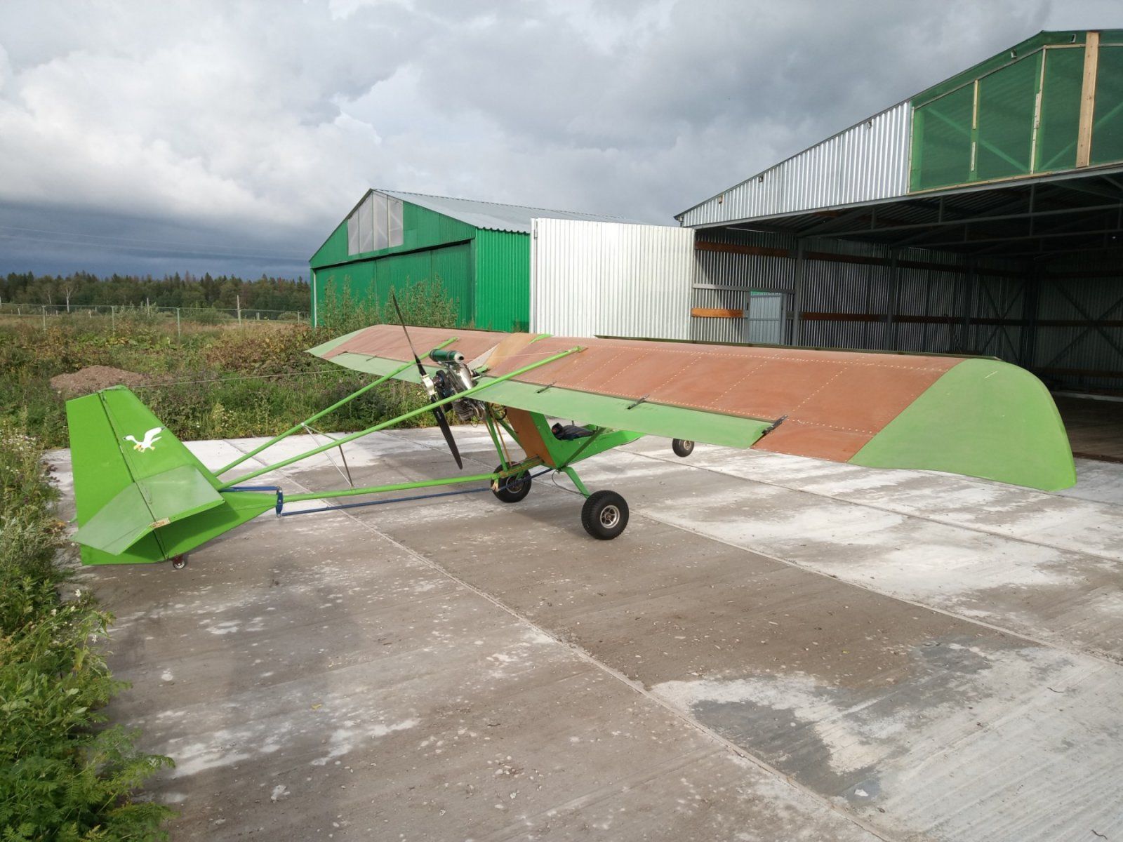

"Валится, а точнее начинает парашютировать на 60 км.ч. Из этого режима газом не выходит, необходимо чуть отдать ручку от себя. Думаю что для совсем новичков не подойдет. "-
У вас наверное центровка задняя получилась? V-образие крыла какое?
По картинкам его или нет, или совсем небольшое?
