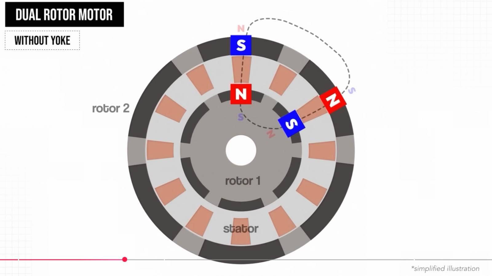

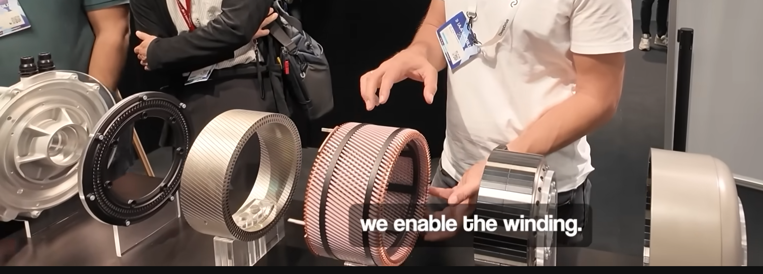

Весьма интересный моторчик, с безжелезным статором, и двойным ротором.

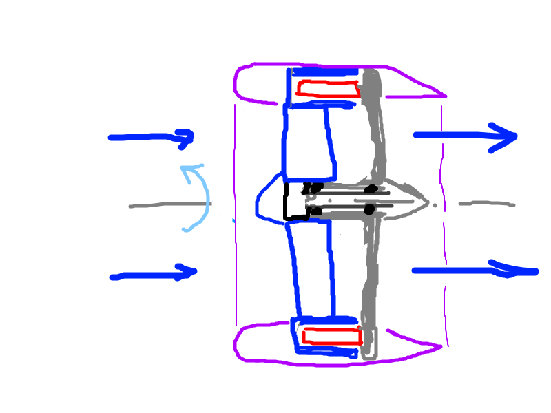

т.к. весит он крайне мало, кажется весьма интересным авиационное применение в гибридно-электрических движителях - виде внешнего привода вентиляторов, и других областях (хотя бы, в качестве стартер-генератора).
В этом случае, статор может быть большого диаметра, на малой длины - что для данной схемы хорошо, т.к. реактивный момент от вращения передаётся непосредственно через стержневую обмотку.
Возможное применение в качестве привода вентилятора:
