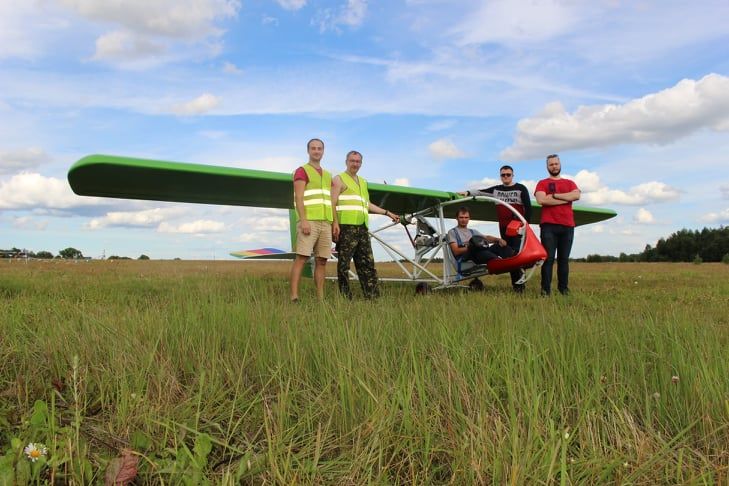

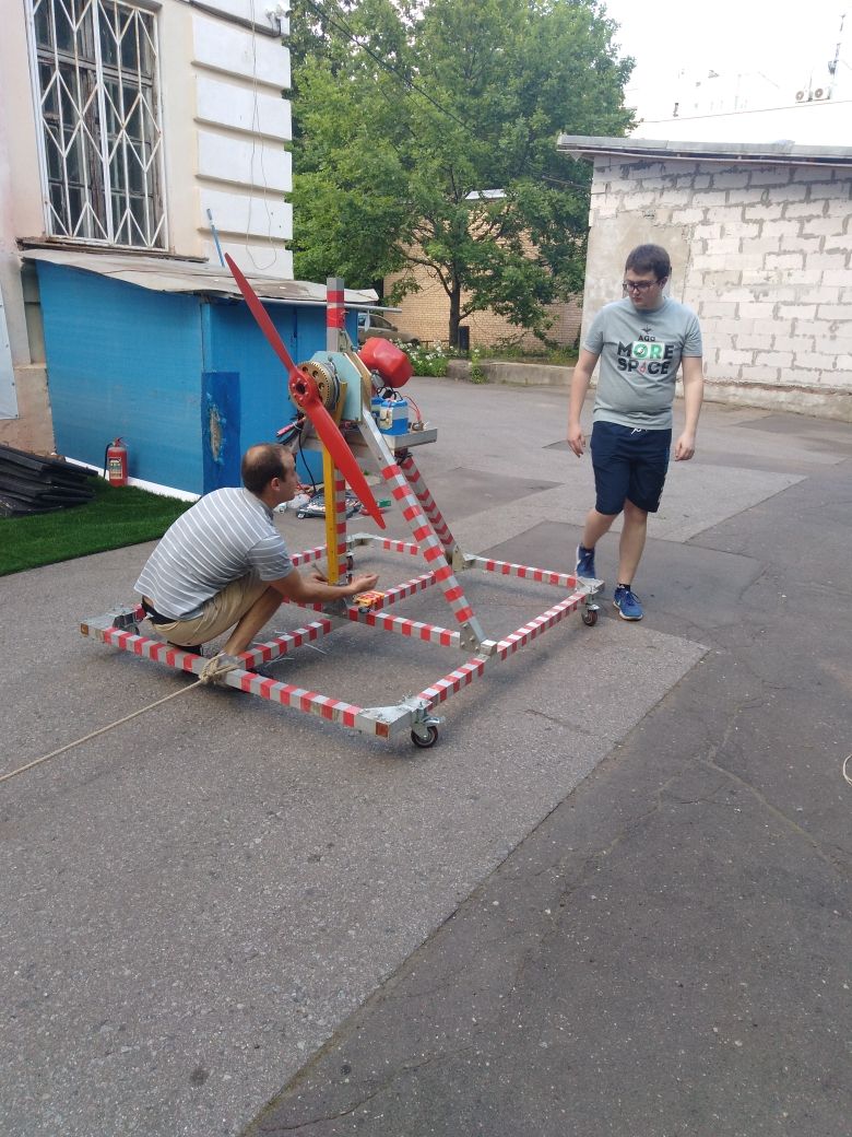

Сейчас увеличили напряжение и перемотали электродвигатель. Получили мощность 18кВт и тягу в статике 70кг. Работа на стенде продолжается. Скоро новые лётные тесты с новой батареей на 30 минут полёта.
В работе участвуют студенты. Много обучаем по проектированию, токарному, слесарному делу, изготовлению композитных деталей. Реальная практика.
Приветстую Литва!

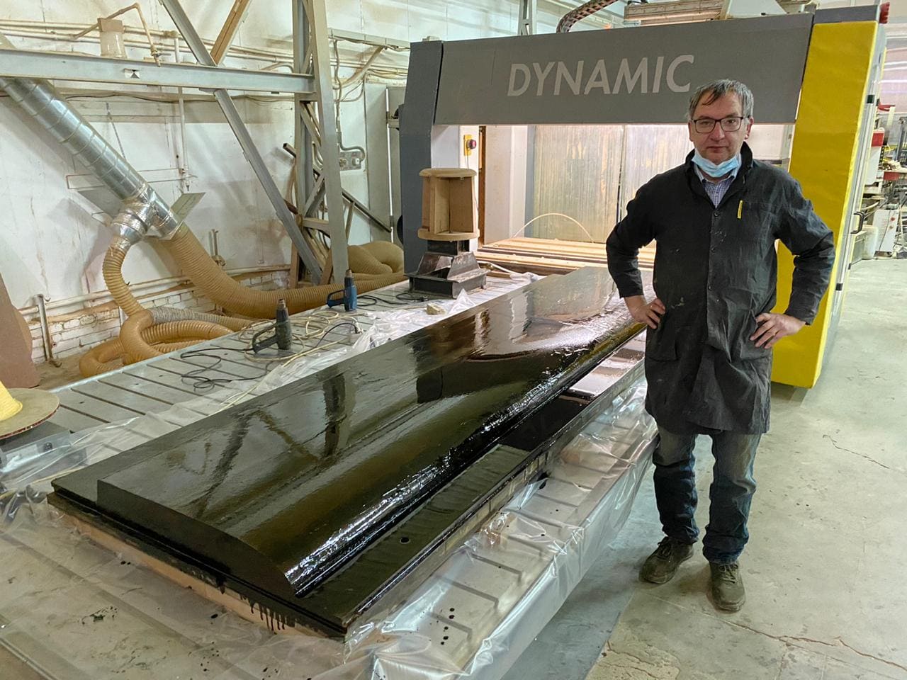

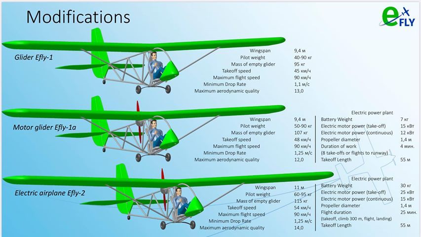

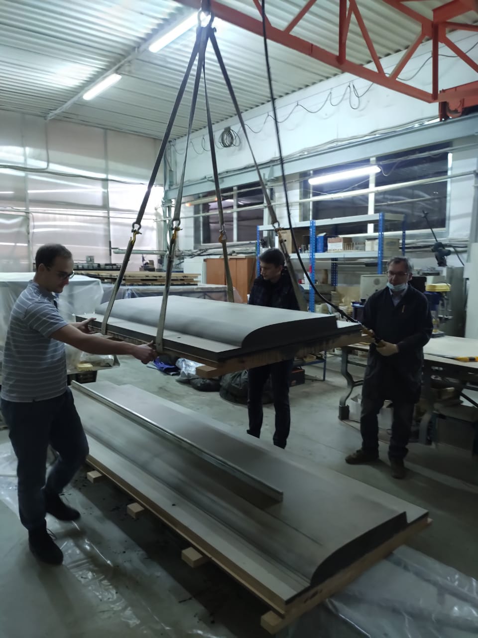

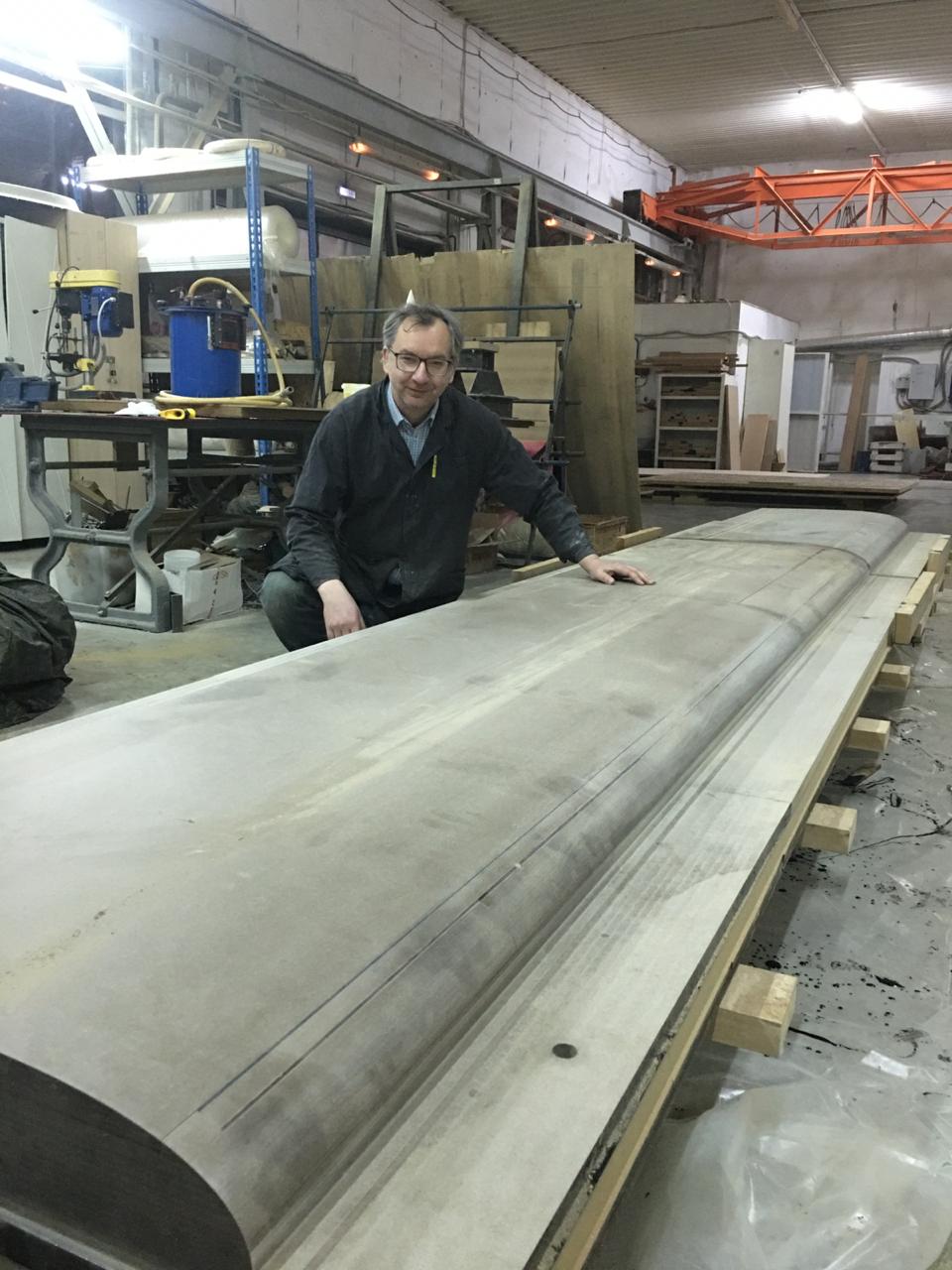

Мы сейчас занимаемся своим композитным крылом. Будем использовать профиль NASA. Размах крыла будет 11 метров, хорда 0,95 метра. На фото изготовление на станке с ЧПУ мастер-модели для выклейки матрицы крыла. Весной мы планируем изготовить новое крыло и провести испытания на прочность.

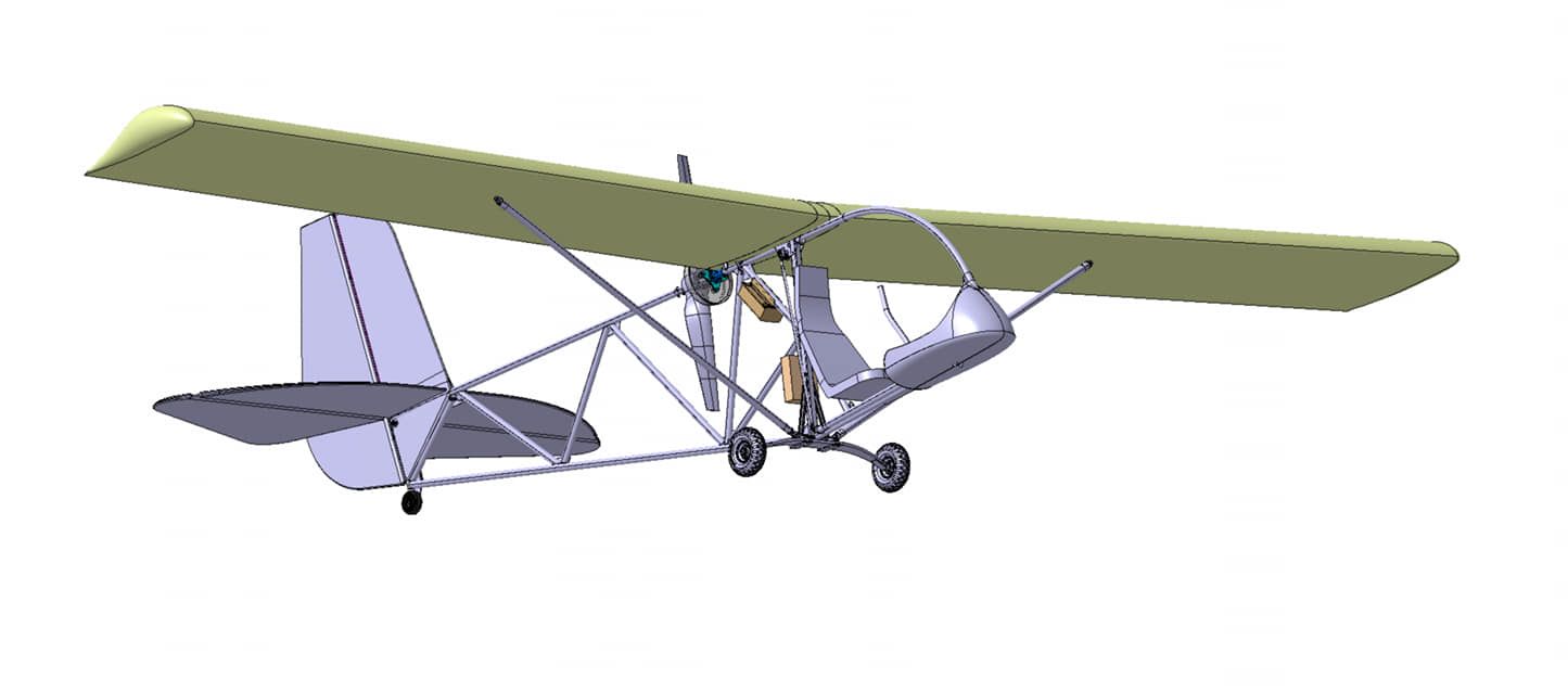

Наверно лучше всеже остановиться на дюралевом варианте, проще и доступней будет. Тот же Ультра может послужить отличным образцом.

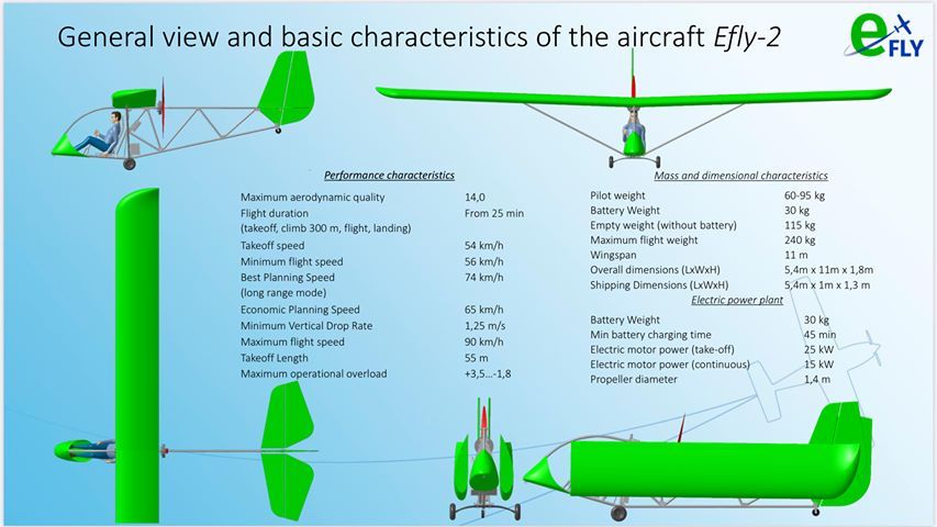

70 кг тяги для такого легковеса это очень прилично, наверняка ещё поработав с подбором винта в свои 100 км/час он уложится в полете и 30 минут под нагрузкой прямо выдающееся что то. Если можно поподробнее изложите о СУ и его источнике питания, очень интересно.
На данный момент в нашем распоряжении имеется высокотехнологичная база, которая применяет композитные технологии вплоть до автоклавных. Плюс станок с ЧПУ позволяющий фрезеровать с высокой точностью заготовки с длинной до 4х метров. Применение композитных технологий в электрических самолётах ведёт к улучшению ряда параметров- аэродинамика, прочность, технологичность и т.д. Невозможно создать современный планер без применения композитных технологий. В перспективе мы хотим разработать новую хвостовую ферму с применением углепластиковых труб получаемых намоткой. По сути Электролёт Efly является простой платформой для отработки технологий и получения опыта эксплуатации электрическго самолёта. дальнейшие разработки будут иметь более совершенные аэродинамические формы и силовые установки с более совершенным КПД. Наши возможности постоянно расширяются, идёт накопление опыта.
Сейчас мы применяем бесколлекторный электрический двигатель с постоянными магнитами (электродвигатель вентильного типа). В тестах на стенде и первых лётных испытаниях использовался аккумулятор LiPo. Сейчас мы собираем новую батарею с другим типом ячеек ( но об этом позже, после проведения стендовых тестов). Воздушный винт был расчитан под полученные в ходе тестов параметры электродвигателя. Он достаточно близко попал по характеристикам в статике. При проектировании воздушного винта использовались компьютерные программы с подбором параметров профиля лопасти и компьютерными продувками. Аналогично проводились компьютерные продувки всего самолёта и его частей. У нас есть возможность использовать мощную компьютерную станцию и есть специалист в этой тематике.

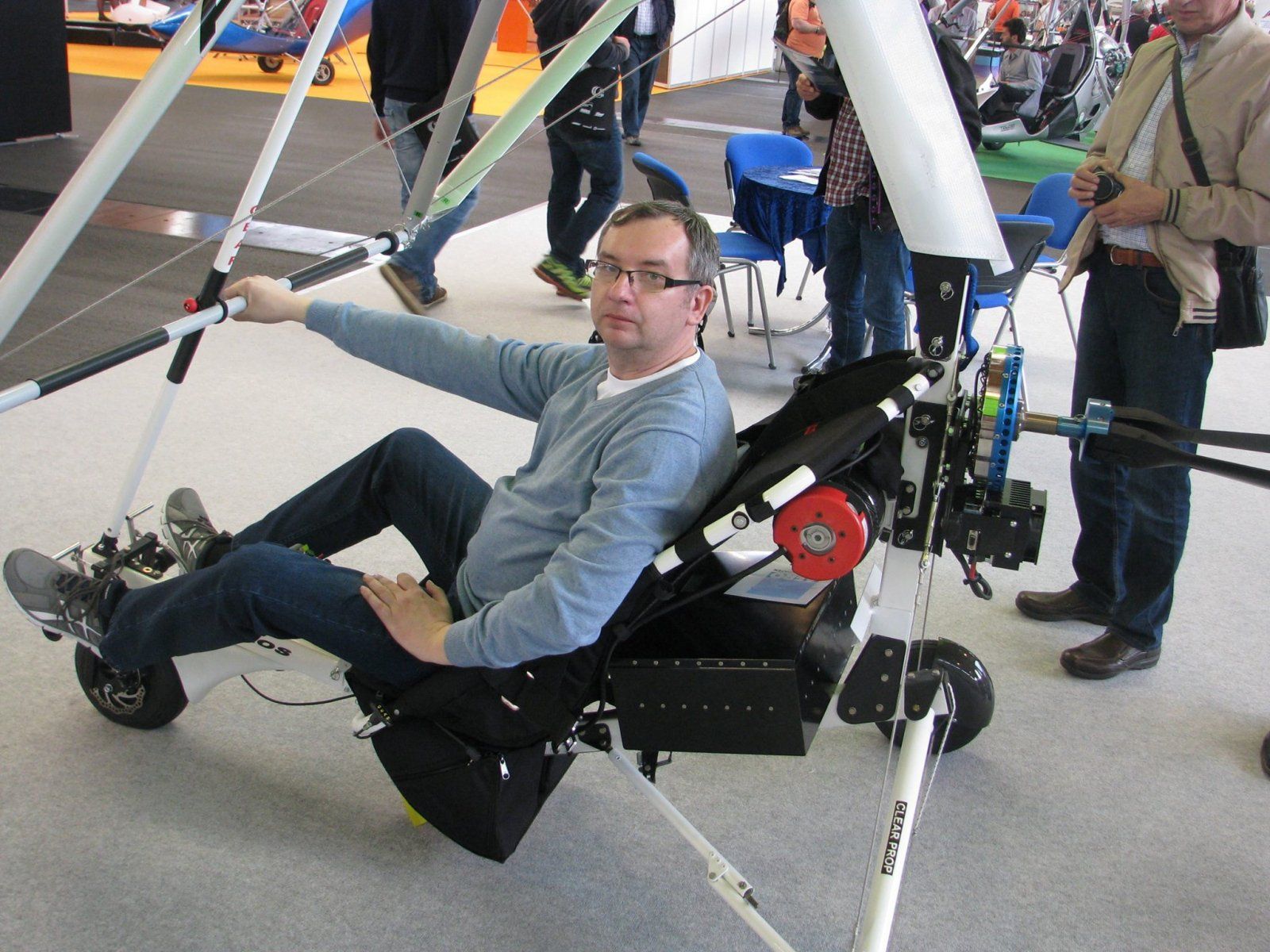

Зарождение темы. Моя поездка в Фридрихсхаффен Германия на AERO 2015 и трайк фирмы Аэрос Киев с электрической винтомоторной группой.
