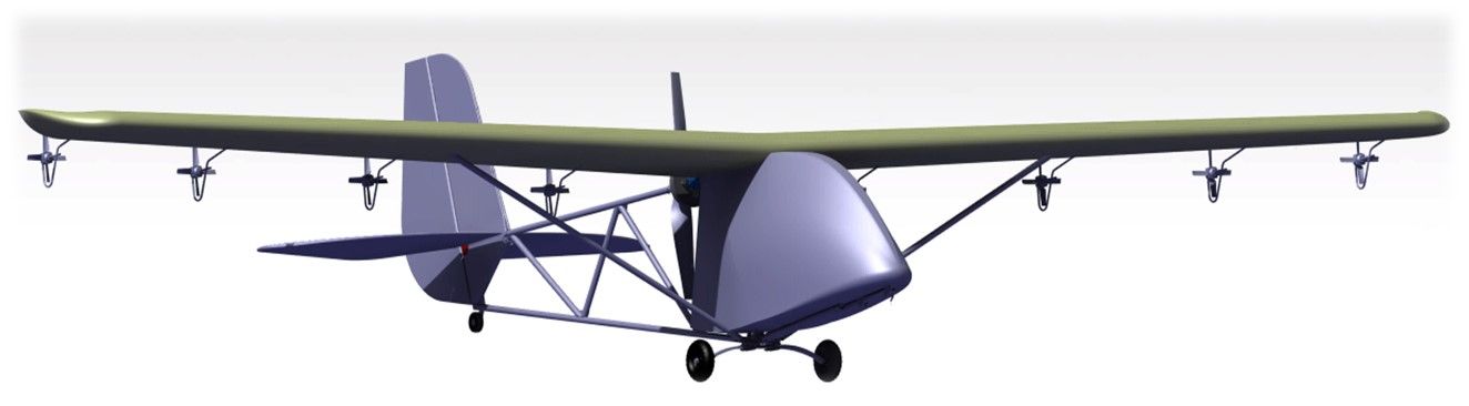

Мысли на тему сельхоз-БПЛА на базе проекта Efly. Электрический беспилотный химик.Посмотреть вложение 455359
На мой дилетантский взгляд на крыло вместо вертушек с паразитным сопротивлением и вместо одной большой силовой установки десяток маленьких с распылителями просится
Надо пробовать. Распыл препарата будет другим. на ВРЖ за лопастями зона разряжения происходит. Факел распыления более равномерный. За пропеллером наоборот получается зона повышенного давления. струя воздуха за пропеллером будет отбрасывать препарат далеко на зад. По осям этих струй будет большая концентрация препарата. Есть гербициды с нормой внесения 100 грамм на гектар. Такой препарат полосами выжгет сорняки вместе с культурными растениями. Не помню от куда, мужики из Ульяновска, или из Ижевска ставили один распылитель за винтом дельта, работали. Распространения такой вариант не получил. Короче говоря нужно экспериментировать, отработать технологию. Еще в тридцатые год Граховский делал неземные установки для внесения хим препаратов с помощью пропеллера. Сейчас этот способ внесения тоже не используется.
