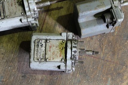

Электромеханизмы МП-100 МП-5
Да ладно....  Там и тормоз и возбуждение паралельны ротору! Так что не выйдет этот фокус! 😡
На моторчике 3 выхода 2 плюса и 1 минус.Катушка тормоза включена последовательно в минусовой провод.катушку выбрасываемых а минус подаем на щётку.уже сделано.опробовано.работает шустро
3шт.  Проверил.
