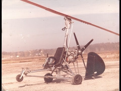

Ну я не знаю ,мне кажется по статистике  там все завязано на силовом кувырке.
Так как я пилотяга не особо опытный и хочу еще пожить,я очкую вектор высоко поднимать.., а то зависну -газу дам -и аля улю... [smiley=2vrolijk_08.gif]хотя и спарка летала низкая..ничо ..но у меня своя точка зрения на это..
По харлей колесу-я категорически отказываюсь еще раз кубыряться на поле через ротор... 😀 😀 ;D :🙂..у меня исключительные требования к проходимости.. ;D ;D ;D

Я тут ишшо малость нарыл где чего...
Оказывается МИСТЕР Д.Феттерс  впервые применил двигатель Ротакс на автожирах, и помогал в разработках Бенсену.,когда тот мучался с Маккалохом..  имеет кучу наград ,и он автор минивертолета Mini-500 ,и беспилотники строит..и ваще куртой чувак.. 😎
Сайт вот,переводчик рулит..можно почитать если скучно:http://fettersaerospace.com/the-designer.html
Официально продано ~1100 штук Коммандеров..по всему миру..вобщем там есть что почитать..

Толя, я наоборот как и ты ищу решение, где вектор тяги не высокий.
Вот сам обрати внимание на крайние фото, тобой выложенные.
За основу берём А.Комманд (низкий).
И теперь собираем это все из боксов (профилей) как М-18.
Кресло как у Гуро Джейка.
В итоге получаем технологически простой в сборке аппарат,
С низким вектором тяги (где то в районе пупка)
Повторяю, что за основу берём А.Комманд (низкий).
