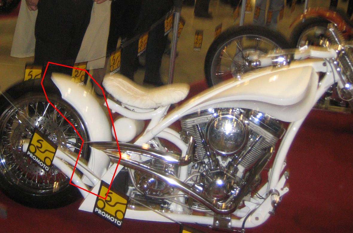

ну есть у меня. Ещё три года назад сделал. Комплект колёс из Штатов выписал, раму сам сварил. Знакомые самолётчики не откликнулись, а вот для байкеров фасонные "крылья" на колёса для байков  из стали 1-1,2 мм откатывал...сейчас могу прислать фотку на уже готовом байке, а вечером пришлю промежуточные фотки процесса, если найду..
на фотке, то, что я делал, выделено красным цветом

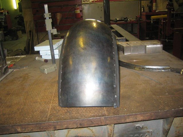

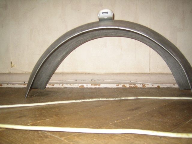

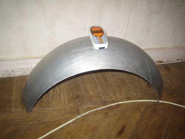

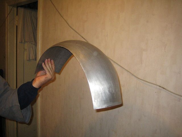

Ура! Рукописи не горят. Нашёл фотки...
Проба пера- щиток колеса на дельту...Люминь 2 мм толщиной.
    30,9 КБ · Просмотры: 284
    43,2 КБ · Просмотры: 285
    39,6 КБ · Просмотры: 265

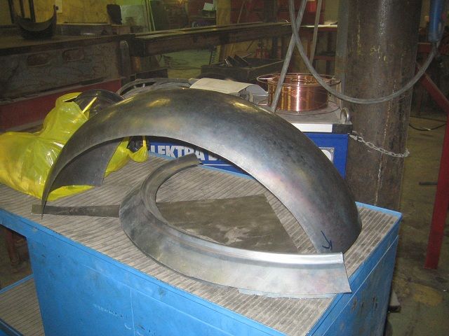

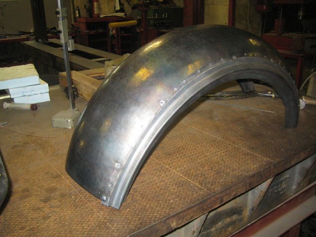

щиток колеса на байк. Сталь 1,2 мм.
Начало большого пути: Сталь гнётся тяжело. Наклёп образуеся очень быстро. Необходимо регулярно отжигать газовой горелкой. Использовал горелку газореза. Прогревал до красно-бордового цвета и давал спокойно остыть. После этого можно было продолжать.

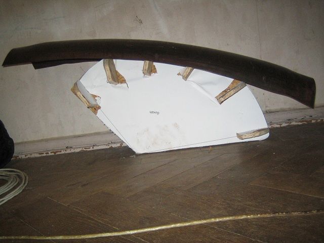

На фотке ниже - заготовка щитка и отформованный рифт. Пока всё отдельно друг от друга. Весь фокус в том, что рифт нужно согнуть на рифтовой машине так, чтоб он точно прилёг к борту заготовки щитка. Металлолома наломал несчётно, пока это удалось...
    38,3 КБ · Просмотры: 272
    54,3 КБ · Просмотры: 288

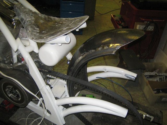

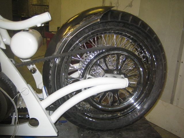

Крайняя примерка! Работа сдана...
седло тоже я гнул и кронштейны подваривал.. но тут технологии были обычные - молоток, зубило, болгарка, ну и.... аргоновая сварка.
    54,1 КБ · Просмотры: 299
    59,9 КБ · Просмотры: 286

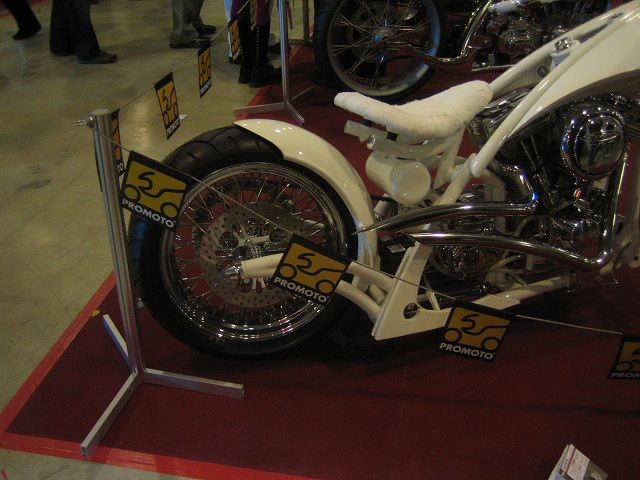

Выставка...
Конец-работе венец!
Железо согнуть - каждый может. А вот нарисовать, чтоб было понятно, как согнуть - только истинный художник может!
Я - только ремесленник.
